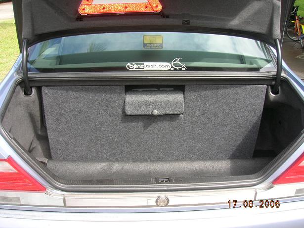

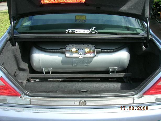

       LPG 96 Ltrs.
 จาก pacman
 จันทร์, 19/6/2549
02:37
203.113.71.100
       ตีตู้เอง ฝีมือได้แค่เนี้ย

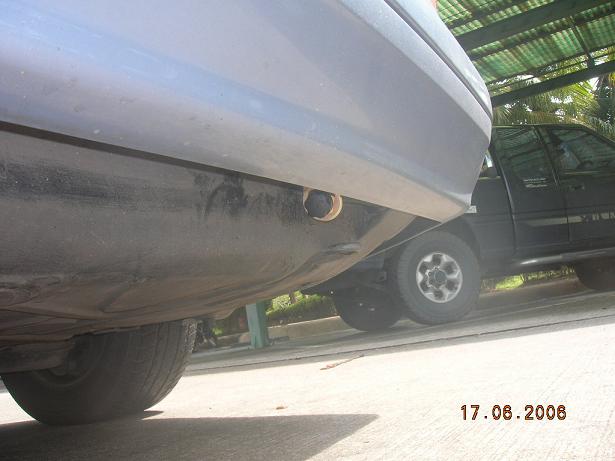

       ซ่อนหัวเติมไว้ใต้กันชน ถ้าไม่มุดเข้ามาก็มองไม่เห็น

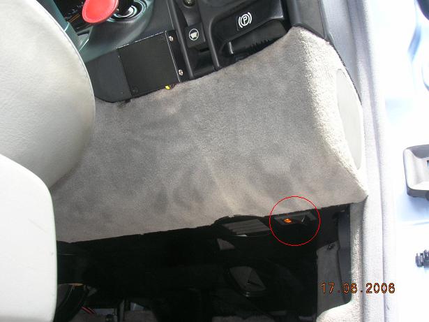

       manual switch ไว้select ระหว่าง น้ำมันกับ gas

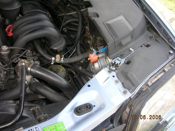

       อยู่บ้านนอกครับ ไม่มีสิทธเลือกยี่ห้อหม้อต้ม มีอะไรก็ต้องเอา ที่นี่ใช้ stargas อันนี้รุ่น 1M
