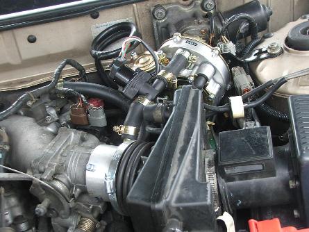

       มีรูปให้ดูไหมครับ ของคุณติดตั้งตำแหน่งมิกซ์อย่างไร เห็นมีคนว่ายือระยะมิกอกไป 6-7 นิ้ว รอบนิ่งดี แต่แดกก่าเดิม แล้วคุณเค เจาะแบบ A33 อย่างไรครับ แดกไหมครับ

       สรุปอาการนะครับ ยังคงชะลอแล้วดับอยู่เหมือนเดิมครับ คราวนี้มาดูรูปครับว่า แนวทางแก้ไขรถผมต้องทำอย่างไรบ้างนะครับ รบกวนอ.แอ้ม คุณK camry คุณนัน และทุกท่านด้วยนะครับว่าผมต้องยืดระยะมิกซ์หรือเปล่า

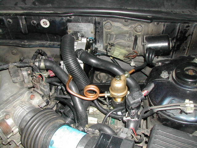

       รายงานต่อนะครับ วันนี้ขับไปไกลบ้านก็งเป็นอยู่ครับ เรื่องเบาแล้วดับ แต่มันเป็นบางครั้งเช่น ขับรถมาเร็วๆ แล้ว ถอนคันเร่ง เหยียบเบรค มันก็ดับเลยครับ สงสัยจะจูนไม่เป็น ได้ลองคลายตัวidle แล้วนะครับ (ผมใช้หม้อต้ม tomasetto) หมุนตัวไอเดิ้ลข้างบนมา 2 ครั้งแล้ว ครั้งละ 1/4 รอบ ทีนี้เครื่องอืดเลยครับ ไม่วิ่งเลย แต่ก็ยังดับอยู่อย่างที่บอก ทีนี้ผมต้องจูนตรงไหนต่อครับผม

       หม้อต้มโทมาเซตโตหรือเปล่า หน้าตาคุ้นๆๆ
1.ลองบิด ไอเดิล(กรูตัวเล็ก) ตามเข็มจนปิดสนิทดูครับ ถ้าหากว่ามันปิดอยู่ หรือ หมุนจนปิดแล้วเครื่องไม่มีอาการจะดับหรือสะอึกเลย
2.ตามด้วย หมุน เซนซิทีฟ (ทองเหลืองตัวใหญ่) หมุนตามเข็มเช่นกันจนรอบเริ่มสะดุดๆๆ เครื่องสั่น จนเกือบดับ
3.จากนั้น กลับมาเปิดไอเดิล(ตัวเล็ก)ด้วยการหมุนทวนเข็ม จนกระทั่งเครื่องเริ่มนิ่ง ขึ้น จนกระทั่งนิ่งสนิท แต่ถ้าหมุน มากไปมันจะเริ่มดับอีก อย่าให้มากไปน้อยไป เอาไว้กลางๆครับ
ลองดูครับ อ้อจะบอกว่าคู่มือโทมาเซตโตเนี่ย เหมือนมันจะเขียน ไอเดิล กะ เซน สลับกันครับ ทั้งไทยทั้งอังกฤษเลย

       โทมาเซ็ทโตะ จ่ายบาง เซฟแกส
แลมด้าวิ่งปิดตอนผ่อนคันเร่งตาม TPS
ผลคือ lean และ back fire ครับ (ไม่ใช่คับ ภาษาวิบัติหมดน้อง เค)
ผมเคยใช้ โทมาเซ็ทโตะ กับแลมด้า Back บ่อยมากตอนผ่อนแล้วกระทืบ (เท้าหนักครับ)
เปลี่ยนมาใช้ Femaแล้วดีขึ้น
อ้อ รูมิกเซอร์เท่าไรครับ

       ผมลองจูนตามที่ท่าน 4A Super ช้า ว่าแล้วนะครับ ลองเอารถไปวิ่งดูเหยียบไป 150 แล้ว เบรคแรงๆ มันไม่ดับครับ แต่ว่า บางครั้ง มีรอบ สวิง เป็นบางครั้ง (เกือบดับครับ แต่ไม่ดับ) ตอนจอดรถเฉยๆแล้วเข้าเกียร์ d ไว้ วันนี้จะลองอีกทีนะครับ ได้เรื่องอย่างไร จะมา อัพเดทให้ฟัง แต่ผมไม่ได้ยุ่งอะไรกับ แลมด้า นะครับ เพราะไม่รู้เรื่องเลยปล่อยเอาไว้เฉยๆ ต้องปรับปรุงอย่างไรบอกด้วยนะครับ อ้อ มิกเซอร์เท่าไหร่ไม่รู้ครับ เพราะไม่ได้ถามตอนที่ร้านติดให้ครับ

       ต่อตากคราวที่แล้ว ตอนนี้รู้สึกจะไม่ไดับแล้ว อาการต่อมาคือ รอบเครื่องสวิงตอน เครื่องยังไม่ร้อนมาก ก็เลยปรับ idle ไปอีก 1/4 รอบ ก็ยังเป็นอีกเช่นเดิม เลยไม่กล้าปรับแล้ว ถามอีกอยางนะครับ รถผมนี่ต้องย้ายมิกซ์ป่าวครับ

       ดูจากอาการแล้ว ผมว่าไม่เกี่ยวกับหม้อ
อย่ามองข้ามมิก กะย้ายมิก
ดูจากที่ลองทำก็ดีขึ้นเยอะแล้วนี่ ไม่เบาดับแล้ว ไอ้อาการสวิงนี่ อาจจะยังจูน เดินเบา กะเซ้นไม่สัมพันธ์กัน ใกล้ความจริงแล้วคับ เอาใจช่วย

       ช่างเอารอบเดินเบาไว้ที่ไหนครับ อยากรู้จะได้ฟันธงให้ครับ

       ดูไม่เป็นครับว่าช่างเอารอบเดินเบาไว้ที่ไหน แต่เห็นมีท่ออยู่ 2 ท่อ ต่ออยู่ที่มิกเซอร์ครับ

       ตัวนี้ต้อง Variable Mixer ครับ เพราะมันต้องการแก๊ซหนา
