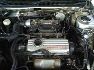

ใช้อีคาร์กินแก๊สมากๆประมาณ1.8-2.0บาทต่อกิโลอยากให้ช่วยครับ

       ไปติดตั้งระบบfixmix หม้อต้มฮาน่า ที่ร้านในโคราช ใช้ครั้งแรกกินประมาณ1.4-1.5บาทต่อกม. แล้วอยู่ดีๆก็กินแก๊สขึ้นตอนนี้1.8-2.0บาทต่อกม. ไปให้ร้านติดจูนให้หลายครั้งไม่หายร้านเปลี่ยนขนาดมิกจาก24เป็น26ก็ไม่หาย เปลี่ยนมิกเป็นแบบมีรูจ่ายเล็กๆรอบขนาด25ก็กิน เลยไปให้ร้านอื่นจูนตอนแรกวิ่งดีแต่ใช้สัก2วันรถกระตุกตอนเดินเบาและสะอึกมากขึ้นจนดับหลายครั้งแก็สก็กินไม่กล้าปรับเบาเพราะเคยเกิด backfire เลยไปให้ร้านเดิมดูให้เขาเปลี่ยนขนาดมิกเป็น24 ปรับจูนให้ใหม่ตอนนี้เครื่องไม่มีสะดุด strat ง่าย แต่เติมแก๊ส 300 บาท วิ่งได้แค่ 170 กม. มันกินมากเกินขนาดวิ่งทางไกลปิดแอร์ยัง ได้ไม่เกิน 180 กม.และรู้สึกว่ามีกลิ่นแก๊สที่ กรองอากาศ อยากถามว่าต้องทำอย่างไรครับ ใช้รถอีคาร์ เกียร์ออโต้ หัวฉีดเครื่อง1500 ครับ

       ผมก็ใช้รุ่นเดียวกับคุณครับผมเติมแก๊สเติมถัง 460 บาท ถัง 48 L วิ่งได้ในเมืองประมาณ 400 กม.ทางไกลต่างจังหวัดวิ่งได้ประมาณ 500 กม.ครับ ผมว่าคุณค่อยๆ ปรับวาวล์กลางสายลดแก๊สลงแล้วลองวิ่งดูว่าออกตัวอืดหรือไม่ และลองใช้ดูว่ากินแก๊สเท่าไรถ้ายังมากอยู่ก็ค่อยๆลดลงคนออกตัวแล้วอืดคุณก็เพิ่มมาอีกนิดและลองใช้ดูครับ รถผมใช้วิธีครับต้องค่อยๆปรับแล้วใช้ดูครับมันจะปรับจูนทีเดียวแล้วให้ประหยัดทำได้อยากครับ

       ผมลองแล้วแต่พอปรับให้ต่ำจะทำให้เครื่องสั่นมากเกิดbackfireครับ

       เพื่อนผมเป็นหาอยู่นาน มันมีชิ้นส่วนนึงตรงหม้อต้มมันเสื่อมนะครับ ไม่รู้จะอันเดียวกันหรือเปล่า

       คุณ bb1 ครับ ผมใช้รุ่นเดียวกะคุณ วิ่ง กทม รถติด 1.24 ต่อโล ต่างจังหวัด 0.8 ต่อโล (วิ่ง 110-120) ผมว่าของคุณกินแก๊สไปครับ ลองย้ายมิกซ์ตามลิ้งนี้ดูครับของผมเอง หรือมีอะไรก็เข้ามาคุยกันแล้วกันนะ http://www.gasthai.com/boardgas/Question.asp?ID=A8590

       คลายพาวเวอร์วาลว์ บิดไปทางขวา ถ้ายังกินก็
ย้ายมิก คับ

       ครับจะลองทำดูขอบคุณครับ คุณเอ้ที่คุณบอกตรงไหนครับบอกได้ไหมครับมีเบอร์โทรติดต่อไหมครับผมอยากรู้อยากแก้ให้หาย
