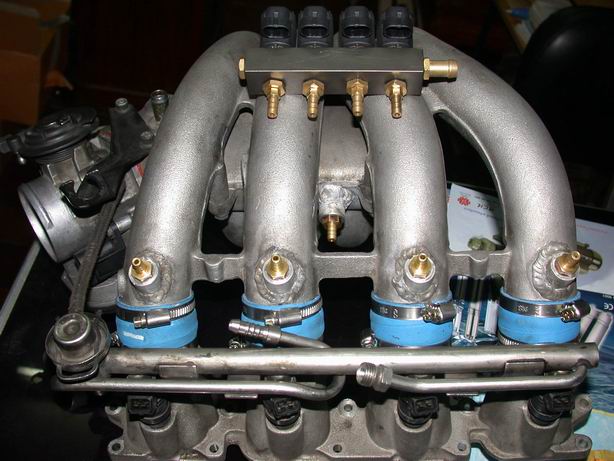

       ท่อไอดี ของ AUDI A4 ครับ เตรียมยิง GAS

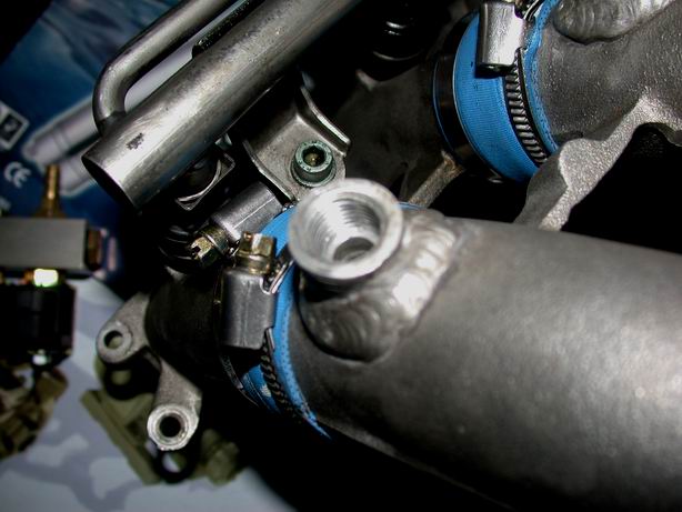

       ทำเป็นเกลียว 1/4 NPT

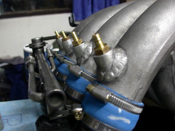

       อีกมุม

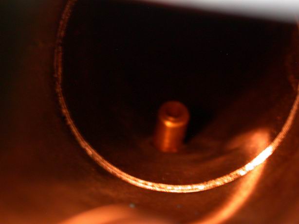

       ภายในท่อไอดีครับ จะเห็นหัว nozzle โผล่ออกมา ทำมุม 45 องศากับแนวอากาศวิ่ง สาเหตุที่ไม่เจาะฝังหัวเพราะท่อไอดีบางมาก จะทำเกลียวได้ไม่แน่น และทำมุมไม่ได้อย่างที่ต้องการครับ

       เห็นวงกลมของท่อในรูปที่ คต.ที่ 4 ไหมครับ บางกว่า ข้าวเกรียบว่าวอีก แถมกินไม่ได้อีกต่างหาก

       ตรงที่ใช้ท่อสีฟ้าต่อน่ะ ตั้งใจตัดหรือว่ามาจากโรงงานครับ....มันแปลกๆ

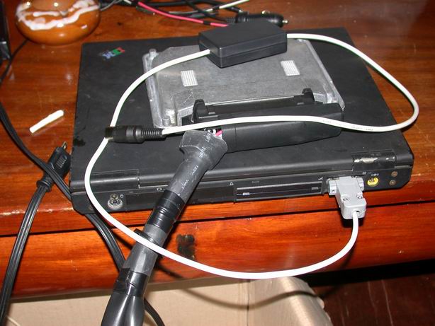

       กล่อง ECU ครับ สายจูนทำเองครับ notebook IBM ตัวเก่งครับ (เก่าไปหน่อยแต่ขลังครับ)

       ท่อสีฟ้านั่น เดิมเป็นท่อยางสีดำติดรถมา เพื่อต่อหน้าแปลนไอดี กับท่อร่วมไอดี แต่ท่อยางเดิมฉีกขาดและร้าว จากการใช้งาน เลยเปลี่ยนใช้ท่อยางสีฟ้าพร้อมเข็มขัด SS รัดแทนครับ

       หล่อบางได้ใจจริงๆ

       นี่แหละ หัวฉีดก๊าซเข้าท่อไอดี ทุกๆคัน ต้องทำให้ได้อย่างนี้ นี่คือตัวอย่างที่ถูกต้อง
 จาก STD
 เสาร์, 17/6/2549
20:39
202.5.95.205
       ใครจะติดตั้ง ระบบหัวฉีด แนะนำว่า พิมพ์รูปนี้ไปให้ ท่านดูเลย จะเอาอย่างนี้ เอียงทำมุมขนาดนี้
