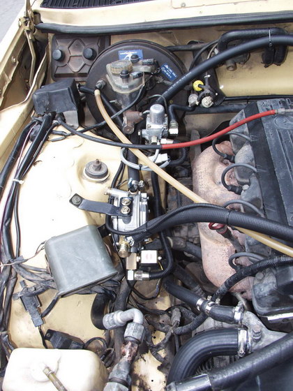

       ผมเข้ามาขอบคุณ และก็อยากจะแบ่งปันประสบการณ์ของผมเพื่อเป็นประโยชน์ต่อผู้ที่กำลังจะติดแก๊ส ตอนนี้ผมเอารูปมาให้ชมกันครับ (ได้ขออนุญาตผู้ติดตั้งแล้ว)
รูปที่ 1 ภายในห้องเครื่องครับ

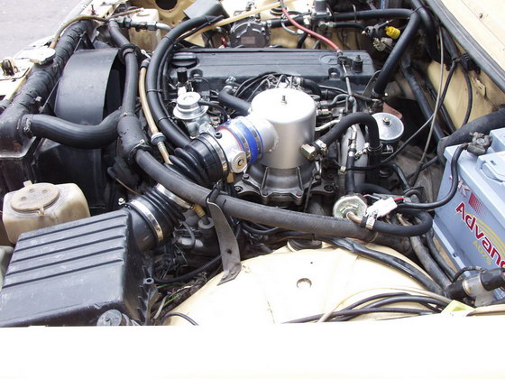

       รูปที่ 2 เป็นกรองแก๊ส กับ หม้อต้ม Hana

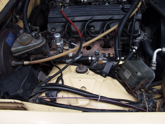

       รูปที่ 3 เป็น Mixer ครับ

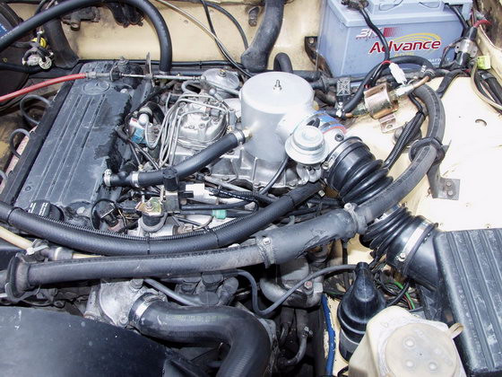

       รูปที่ 4 อีกมุมนึงของ Mixer

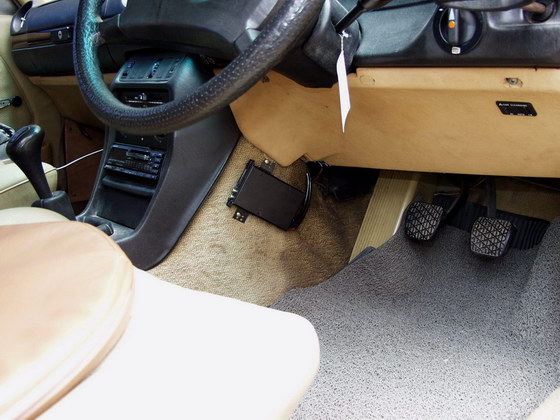

       รูปที่ 5 อีกมุมนึงครับ

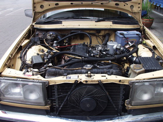

       รูปที่ 6 Switch แก๊ส-น้ำมัน ของผมแบบ Manual ครับ

       หมายเลข 1 อันนี้เป็นท่อน้ำร้อนครับไปผ่านหม้อต้ม แล้วก็มีอีกเส้นแต่มองไม่เห็น ส่วนน้ำเข้าหรือออก เส้นไหนผมลืมถามมาครับ
หมายเลข 2 อันนี้ก็ไม่ได้ถามอีกเหมือนกัน แต่ดูแล้วน่าจะเป็นท่อแก๊สอีกท่อไปเลี้ยง เครื่องรอบเบา ผิดถูกผมไม่ทราบนะ อย่าว่ากัน
