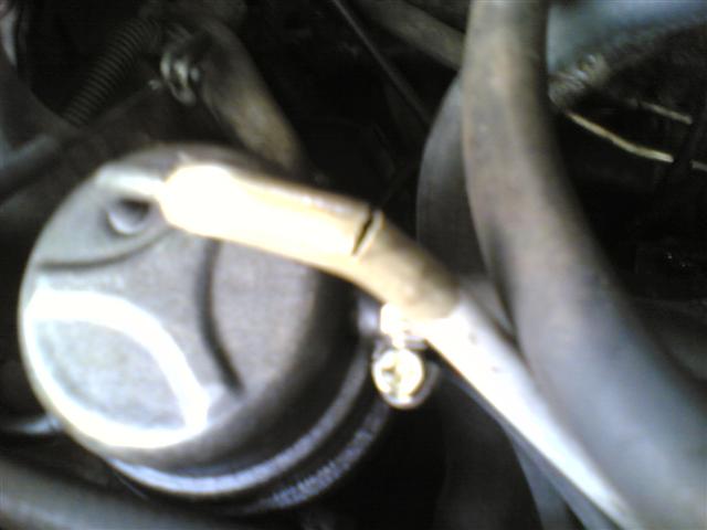

       เรื่องราวมีอยู่ว่า ขับออกมาจากบ้านแฟน ระยะทางประมาณ 16 กิโล พอมาถึงบ้านจอดรถได้กลิ่นเหมือนน้ำมันเครื่องไหม้ ไอ้เราเองก็สงสัยว่าสายอะไรรั่วรึเปล่า เลยเปิดหน้ารถดู ขณะนั้นเป็นเวลา ปรัมาณ เที่ยงคืน ซึ่งมืดมากก็พยายามด้อมๆมอง ก็ไม่เห็นอะไร เลยคิดว่าเด๋วเช้าค่อยดู พอต่อมาตอนเช้าขับรถไปที่ทำงานใช้ระยะทาง 18 กิโล กลิ่นมารุนแรงมาก (แต่ไม่เหมือนกลิ่นน้ำมันแค่คล้ายๆ) ระหว่างทางที่ขับอยากจะจอดแม่งแล้วเปิดลงไปดูให้รู้แล้วรู้รอดเลยแต่ไม่สามารถทำได้เนื่องจาก รถจำนวนมากบนท้องถนน และเดินหน้าอย่างต่อเนื่อง อย่างช้าๆ ฝืนใจขับไปถึงที่ทำงานไม่รีรอ เปิดฝาห้องเครื่องออกทันที (พร้อมทั้งไม่ได้ดับเครื่อง) ปรากฎว่าสิ่งทีเมื่อคืนพยายามหาแต่หาไม่เจอ เนื่องจากดับเครื่องรถและมืด พอตอนนี้มาเจอเอาง่ายๆครับ สายน้ำมันที่ย้อน กลับเข้าไปที่ถัง (ที่ย้อนออกมากจากคาบูร์) เกิดหักแบบ 45 องศา ไม่มีแบบแตกซึม, หักกันแบบจะๆ ส่งผลให้ตอนเปิดฝาดูเห็นน้ำมันพุ่งออกมาเหมือนเด็ก 1 ขวบยื่นฉี่ และเหม็นสุดๆ ไอ้ที่เป็น ฟองน้ำดำๆที่กันความร้อนจากเครื่อง จะทำลายสีที่ฝากระโปรงหน้า ซึมไปด้วยน้ำมัน จับตรงมุมไหนก็เจอ และเป็นแอ่งน้ำมัน เอ่อนองตามร่องต่างๆๆในห้องเครื่อง (แต่ทั้งนี้ขอย้ำว่า กลิ่นที่ดมมันก็ยังเพี้ยนๆไปจากกลิ่นน้ำมันครับ ซึ่งผมคิดว่าเป็นไปได้ไหมที่น้ำมัน เน่า หรือเสีย เนื่องจากค้างในถังมาเป็นปี สายน้ำมันเส้นนี้ผมเพิ่งเปลี่ยนมาได้ ประมาณ 2 เดือนเอง จับที่สายมันก็ยังนิ่ม ไม่รู้มันขาดแบบนี้ได้ไหง
ดังนั้นอยากจะฝากถึงเพื่อนๆทุกๆท่าน หมั่นดูแลรักษารถนะครับ เรื่องเล็กๆๆน้อยๆไม่ควรมองข้าม วันนี้ยังโชคดีที่ผมไม่ได้กลายเป็นเป็ดปักกิ่ง ทุกๆท่านคงจะไม่โชคดีเหมือนผม (ไม่ได้แช่งนะครับ) สายน้ำมันที่หักตามรูปเลยครับ

       เอ!! สังเกตุจากรูป ท่อที่ใช้มันไม่ใช่ท่อที่ใช้กับน้ำมันนี่นา มันจึงทนการกัดกร่อน และความร้อนในห้องเครื่องไม่ได้ เวลาไปซื้อท่อที่ร้านขายอะไหล่ ระบุด้วยว่าท่อน้ำมัน อย่าเห็นว่าเป็นท่อก็ใช้ได้นะครับ
