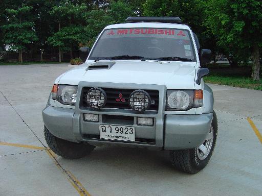

       มิตซูบิชิ ปาเจโร่ โชกุล วี6 3000ซีซี. ต้องการติด LPG Fix Mixer ครับขอข้อมูลด้วยครับ
ข้อ 1. อยากได้แบบติดถังใต้ท้องรถ แต่ต้องมีถังน้ำมันด้วยนะครับ คือไม่อยากเสียพื้นที่ในห้องโดยสาร
ข้อ 2. ถ้าติดถังขนาด 75 ลิตรขึ้นไป ภายในห้องโดยสาร
พี่ๆ ท่านใดมีข้อมูล หรือร้านใดจะให้คำแนะนำได้ ออ! ขอราคาทั้ง 2 ข้อเลยครับ
