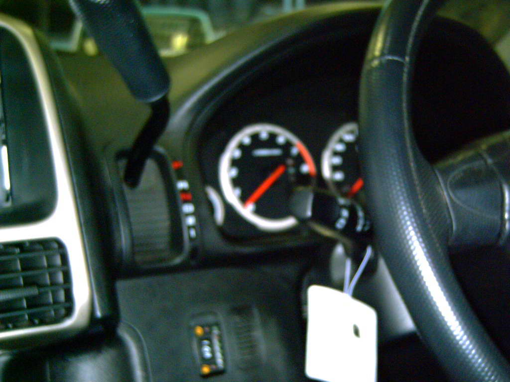

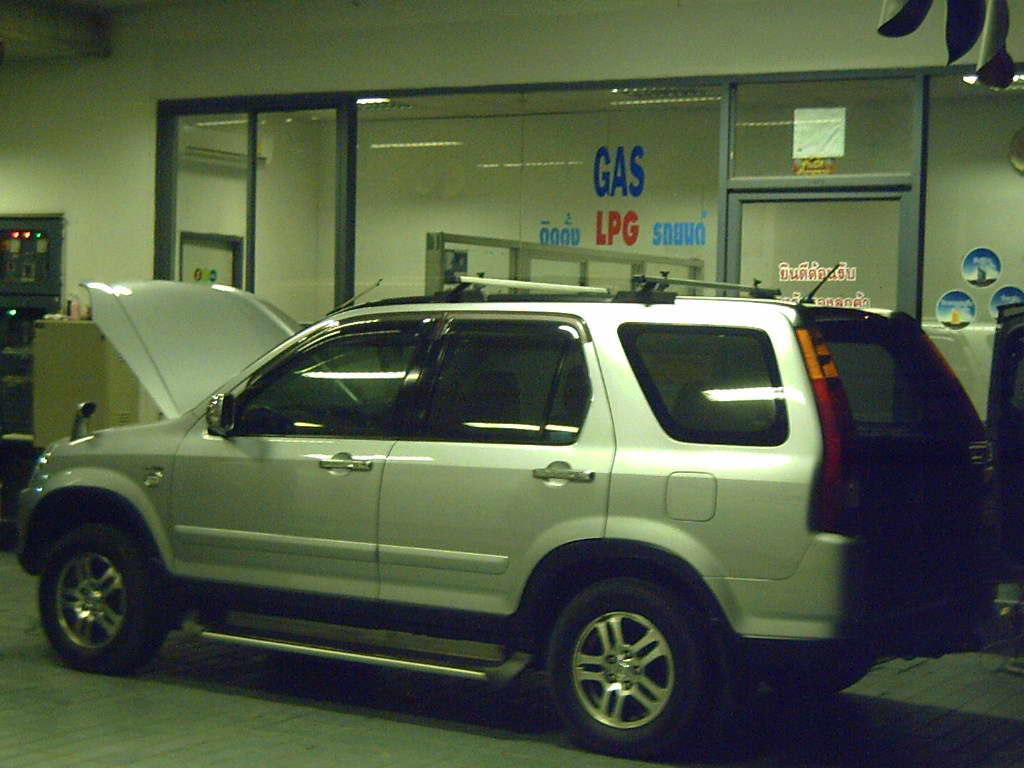

       รายละเอียดในการติดตั้ง
1. หม้อต้ม HANA / AUTO / 3000 CC
2. solinoid ( กรองแกส )
3. กล่องตัดหัวฉีด 4 สูบ 4. auto changing / sw ( H 2700 ) มีระดับแกสบน/ sw
5. variable mixer
6. tank 78 L.
ชาย - G55 / 01- 5576419

       ขอทราบราคาในการติดตั้งทั้งหมดได้ไหมครับ
 จาก ชาย / G55
 พฤหัสบดี, 22/6/2549
00:58
124.121.188.50
5. variable mixer
6. tank 75 L ( Multi Valve )
ราคา 24,000 บาท
