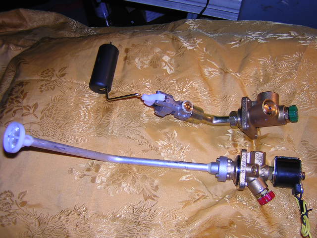

       เวลาเติมแก็สทุกครั้ง ต้องเปิดวาล์วทางขวามือ พอเติมเสร็จแล้วต้องปิดวาล์วด้วยใช่ไหมอ่ะครับ ไม่ใช่เปิดวาล์วทางขวามือทิ้งไว้ตลอดใช่ไหมอ่ะครับ (ผมไม่ทราบจริงๆ)
ของผมเป็นวาล์วตัวนี้อ่ะครับ (ขออนุญาตินำรูปของคุณ K_Camry มาลงนะครับ)

       ไม่จำเป็นครับ มีวาล์วกันกลับอยู่แล้ว ที่หัวเติมก็มี ไม่ปิดก็ได้
แต่บางคนก็ปิดนะ เพื่อความสบายใจ

ปิดไว้เอาชัวร์ๆก็ดีครับ เหมือนล็อค 2 ชั้น

เลยเดินไปเปิดท้ายรถ เปิดฝาครอบวาล์วถัง คิดในใจ แหม่ มันปิดสนิทดีจังนะเนี่ย จุดปิดฝาครอบยังบิดซะแน่นโคด พอเปิดดูปั๊ป มือจับวาล์ว โห เวรจิงๆคับ พวกเล่นปิดทั้งวาล์วเขียววาล์วแดงซะงั้น ปิดซะแน่นเลยด้วย ปั้ดโธ๊ ผมก็คลายวาล์วแดงออก รถก็สตาร์ทติดชึ่งเลยครับ
