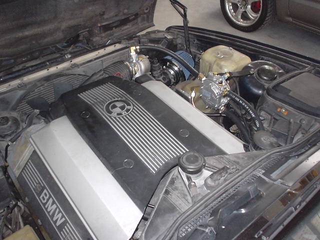

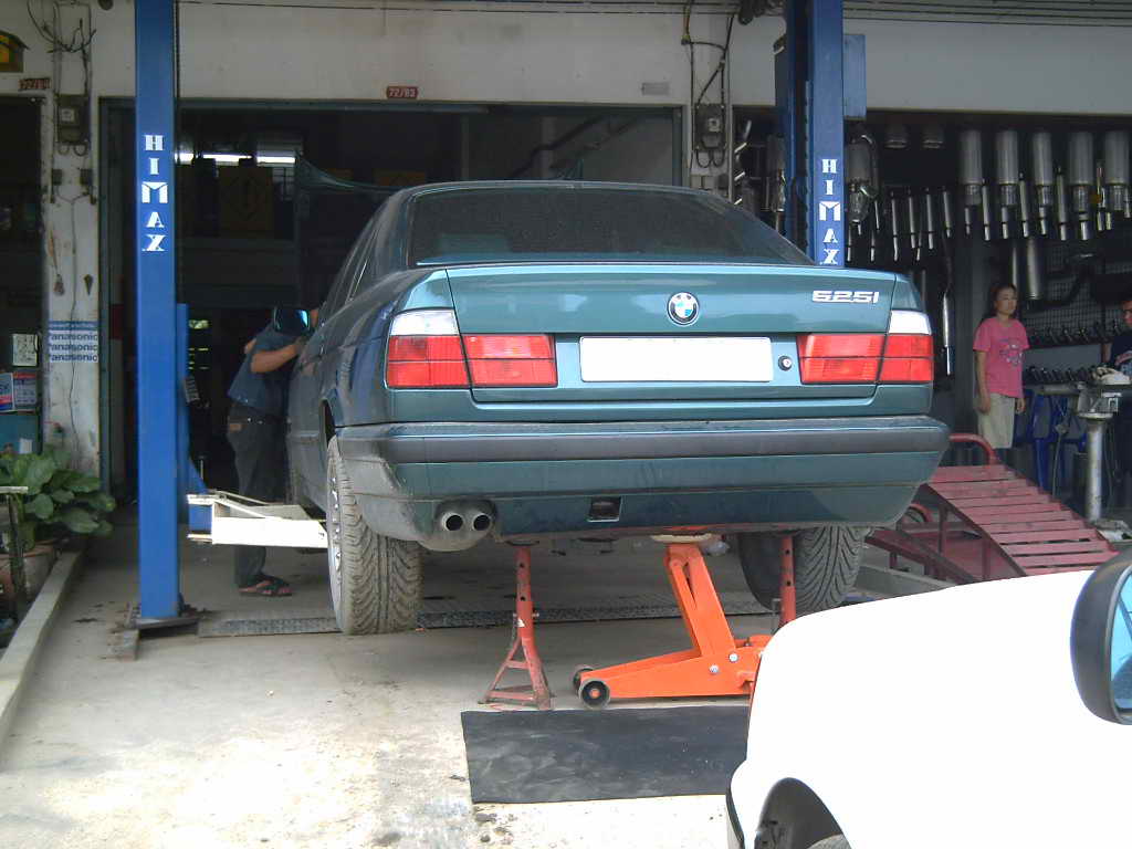

       อ่ะ รูป 325 เครื่องเดียวกับ 525 นั่นแหละ ของพี่ที่คลับครับ
[url]http://www.bmwsociety.com/board/showboard.asp?id=60855[/url]
ขอทำ Link ครับพี่น้อย Red Hawk

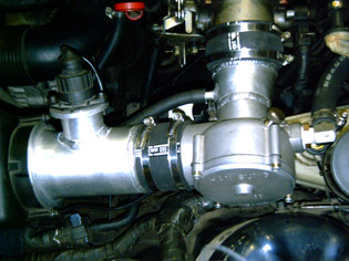

       รายละเอียดในการติดตั้ง
1. หม้อต้ม HANA / AUTO / 3000 CC
2. solinoid ( กรองแกส )
3. กล่องตัดหัวฉีด 6 สูบ ( มีปลั๊กลงได้พอดี )
4. auto changing / sw ( H 2700 ) มีระดับแกสบน/ sw
5. variable mixer
6. tank 78 L.

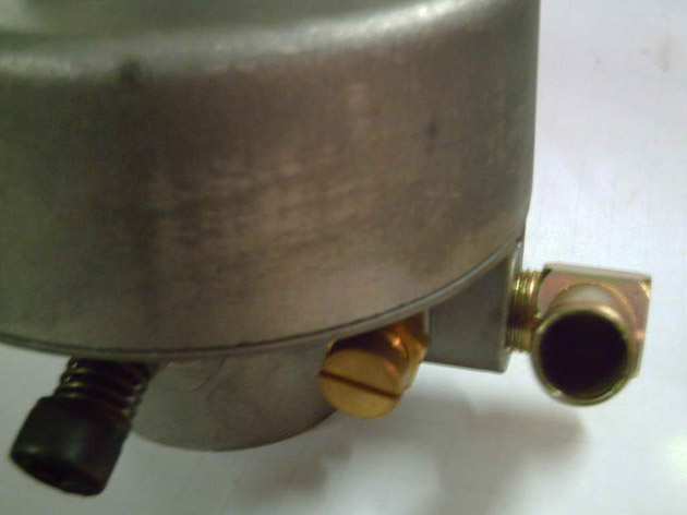

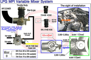

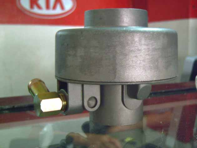

       variable mixer
 จาก ชาย / G55
 จันทร์, 19/6/2549
01:21
124.121.183.177
       Variable จะทำหน้าที่จ่ายส่วนผสมให้พอเหมาะกับความต้องการของเครื่องยนต์
Variable จะประกอบด้วยวาล์วปรับส่วนผสมจะติดอยู่กับลิ้นอากาศใต้แผ่นไดอะแฟรม
ควบคุมวาล์วปรับส่วนผสม ที่แผ่นเหล็กของแผ่นไดอะแฟรมจะมีรูเล็กๆอยู่ 4 รู เมื่อเครื่องยนต์ทำงานแรงดูดจากท่อไอดี
จะดูดผ่านรูเล็กเหล่านี้ทำให้พื้นที่เหนือแผ่นไดอะแฟรมบริเวณสปริงเป็นสูญญากาศ อากาศจากภายนอกที่เข้ามา
มีความดันมากกว่าจึงดันแผ่นไดอะแฟรมให้ยกตัวขึ้นและในเวลาเดียวกันก็จะดูดแกสจากหม้อต้ม จ่ายมากน้อยขึ้นอยู่กับ
แรงดูดซึ่งควบคุมด้วยแรงสปริง ความดันซึ่งสามารถยกชนะแรงสปริง ดังนั้นอัตราส่วนผสมระหว่างแกสกับอากาศ
จึงพอดีและเหมาะกับอัตราเร่งของเครื่องยนต์ เมื่อเครื่องหยุดหมุนแผ่นไดอะแฟรมซึ่ทำหน้าที่เป็นลิ้นอากาศจะปิดด้วยแรง
สปริง แกสที่ค้างอยู่ในท่อจะไม่สามารถรั่วออกมาได้
สกรูปรับเดินเบา ทำหน้าที่ปรับอากาศให้เข้ากับแกสตามกำหนดที่ต้องการ ปริมาณของอากาศกับแกสที่เข้ามาตอน
ปีกผีเสื้อปิด จะมีปริมาณคงที่ สกรูปรับเดินเบาจะยอมให้อากาศรอบๆลิ้นอากาศผ่านเป็นบางส่วน
ขณะที่สกรูปรับเดินเบาปล่อยให้อากาศผ่าน ลิ้นอากาศจะขยับขึ้นเล็กน้อย ทำให้ลิ้นแกสเปิดให้แกสออกมาตามส่วนเพื่อให้ส่วนผสมบาง
ตามที่รอบเดินเบาต้องการ
ส่วนผสมจากตำแหน่งเดินเบาจนถึงความเร็วสูงสุด จะถูกควบคุมโดยรูปร่างของลิ้นแกส ซึ่งมีรูปร่างคล้ายกรวย เพื่อจ่ายส่วนผสมบาง
และจ่ายส่วนผสมหนาเมื่อความเร็วสูงสุดหรือบรรทุกหนัก
วาล์วปรับปริมาณแกสคงที่ เป็นวาล์วที่ควบคุมปริมาณของแกสที่จะจ่ายให้เครื่องยนต์(โดยการประมาณ)ตาม CC
เพื่อให้ปริมาณแกสจ่ายให้พอดีกับการเผาไหม้ของเครื่องยนต์

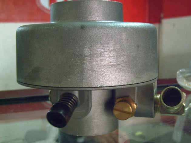

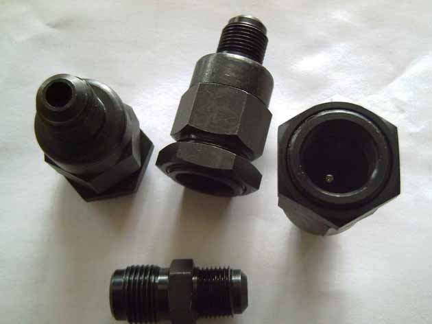

       หัวเติม GAS / DETAIL ( ยุโรป ) ภายในใช้ลูกบอล / สแตนเลส เป็นวาล์วปิด - เปิด ซึ่งแตกต่างจากแบบเดิม
ที่ใช้ทั่วไป ภายในใช้สปริง / กับแผ่นทองเหลืองยึดด้วยน๊อต ( อายุการใช้งานสั้น / รั้วออกในขณะเติมแก๊สเสร็จ )

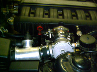

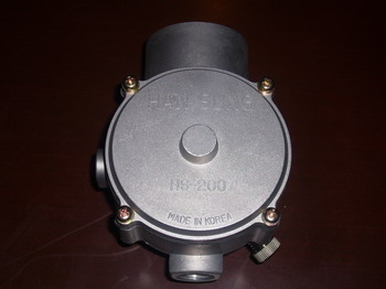

       13,14 Variable Mixer แบบต่อตรงเหมาะกับรถที่มีช่วงท่อไอดี กับ กรองอากาศแคบ
 จาก V8 LPG
 อาทิตย์, 25/6/2549
21:32
124.120.176.247
       รูปใน ขค. 13 - 14 มีขายที่ไหนครับ อยากได้มาเปลี่ยนแทนตัวเก่าเพราะอยากใส่กรองเดิมครับแต่พื้นที่น้อยมาก ตอนนี้ทนใช้ไปก่อน
