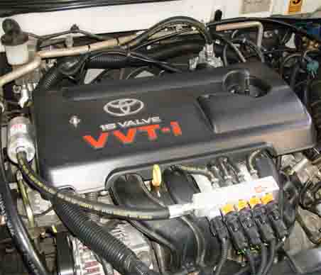

       ถึงคุณน้ำหวาน ผมอ่านกระทู้ของคุณแล้ว รู้สึกสงสารและเห็นใจมาก ผมทราบว่าคุณกำลังทุกข์อย่างมาก สำหรับรถวีออส กับอัลตีส เมื่อติดแก๊สแล้วจะมีปัญหาเหมือนกัน ลองอ่านประสบการณ์ของผมดูนะครับ
ขอแนะนำประสบการณ์สักเล็กน้อย ตัวผมเองตัดสินใจเรื่องติดแก๊สอยู่นานมาก รวมทั้งศึกษาทั้งระบบดูด และระบบหัวฉีด ตลอดจนการใช้แก๊สทั้งสองชนิด ว่ามีข้อดีข้อเสียอย่าง และอะไรได้ประโยชน์สูงสุด ในที่สุดตัดสินใจติดแก๊ส LPG ระบบดูดหรือMixer ใช้งานอยู่ประมาณ 2 อาทิตย์ (รถผม Altis 1.6 E/AT/AB/ABS ปี 2004) ปรากฏว่า - ข้อดี ระบบแก๊สทำงานดีมาก วิ่งดี แรง/รอบไม่ตก ประหยัดแก๊สตามมาตรฐาน
- ข้อเสีย เมื่อสตาร์ทด้วยน้ำมัน จะสตาร์ทยาก 2-3 ครั้งจึงติด นอกจากนี้รอบเครื่องตก ออกตัวไม่มีแรง และที่สำคัญไฟเอ็นจินโชว์ตลอดเวลา ทั้งใช้น้ำมันและใช้แก๊ส ถามช่าง เขาบอกว่าเป็นกับรถAltis ทุกคันแก้ไม่ได้ โดยแนะนำให้ติดกล่องหลอก และเพิ่ม Lamda ecu จึงจะสมบูรณ์ แต่ต้องเพิ่มเงินอีกประมาณ 6500-8000 บาท
ต่อมาผมเลยตัดสินใจ เอารถคันนี้ไปเปลี่ยนเป็นระบบหัวฉีด เนื่องจากได้โทรปรึกษากับผู้รู้ เขาแนะนำให้เปลี่ยน และปัจจุบันเปลี่ยนเรียบร้อยแล้ว โดยเพิ่มเงินอีก 2 หมื่นกว่า รวมแล้วเป็นเงิน 44,000 บาท (เอาของเก่าออกคืนร้านที่ติดทั้งหมด แล้วเอาระบบหัวฉีดยี่ห้อ BRC เข้าไปทั้งชุด ถังแก๊สใช้ มัลติวาล์ว 55 ลิตร) ผลปรากฏว่าใช้งานได้ดีมาก ๆ ปัญหาต่าง ๆ หมดไป การใช้งานสะดวกสบาย มีความรู้สึกว่าเหมือนใช้น้ำทุกประการ
และที่สำคัญประหยัดเพิ่มขึ้นกว่าเดิมอีก (เฉลี่ย กม.ละ 90 สต.) วันนี้ผมมีความสุขมากกับการใช้แก๊สในระบบหัวฉีด (โทรปรึกษาผมได้ 01-0728262 ด้วยความยินดียิ่งครับ ปล.ผมอยู่โคราชครับ)

       คุณน้ำหวานครับ ถ้าไม่อยากให้ไฟเอนจิ้นโชว์ ติดกล่องหลอกหัวฉีด ก็ 500 แค่นี้ก็หาย
ส่วนสตาร์ทยาก ยากตรงไหนครับ แกสหรือน้ำมัน
ถ้าสตาร์ทด้วยแกสยาก คุณน้ำหวานต้องทำความเข้าใจก่อน ระบบ ฟิกไม่ใช่หัวฉีด เพราะฉะนั้น ถ้าบิดกุญแจไปแล้ว สตาร์ททันทีแกสจะจ่ายไม่ทันทำให้ตอ้งลาก ยาวหน่อย
วิธีที่ถูกต้องในการสตาร์ทแกสก็คือ
1.บิดกุญแจค้างไว้ตำแหน่ง On 3-5 วิ
2.กดคันเร่งประมาณ 2-3 cm
3. สตาร์ท
คือคุณน้ำหวานพูดถึงอาการของรถไม่เคลียร์น่ะครับ
ทีนี้ถ้าน้ำมันสตาร์ทยาก อาจจะเกิดจาก มิกเซอร์ไปขวางทางอากศครับ
วิธีแก้ที่น่าจะเป็นไปได้ก็คือ ย้ายมิก ออกมาหน้าหม้อกรอง และจุน ใหม่อีกครั้ง
แต่ร้านนี้ไม่ได้ทำให้นะครับ ตัวผมเอง ผมก็มาย้ายมิกเซอร์ด้วยตัวเอง และปรับปรุงเอาจนกว่าจะพอใจ
