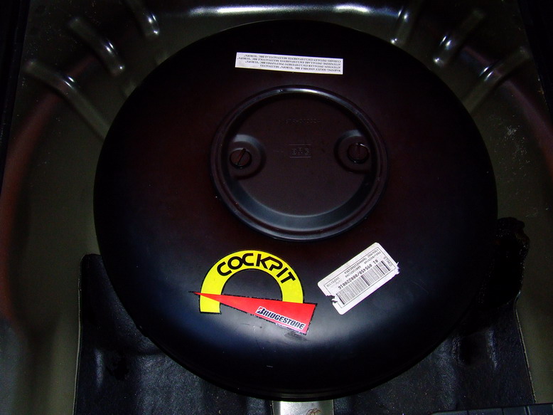

พี่หนุ่ม CRV: รูป CRV ติด ถัง BRC 42L Autronic ครับ

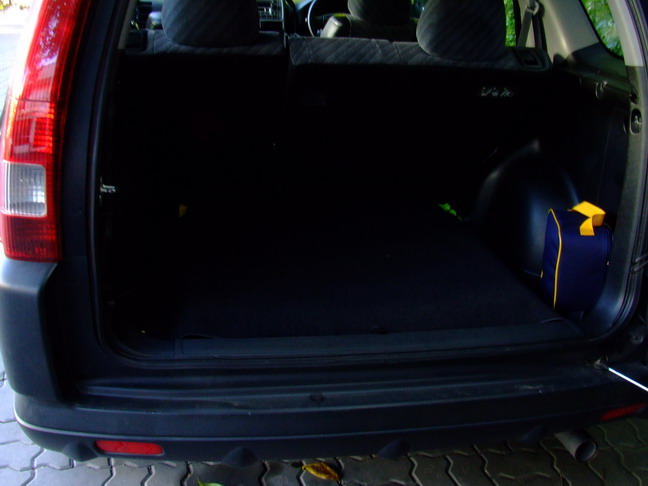

       ประเดิมที่เติมแก๊สครับ เหมือนทัวไป ซ่อน มองจากด้านหลังไม่เห็นครับ

       พอเอาโต๊ะมาทับปูด้วยพรมเดิม ได้หน้าตานี้ครับ นูนสูงขึ้นมาวัดแล้ว 2.75 cm เพื่อกันกระแทกผมเอาพรมยางจิ๊กซอของลูกมาปูแล้วโต๊ะทับใช้ชัวคราวก่อนครับ ตอนนี้กำลังออกแบบยกพื้นสูง 2.75 cm จากระดับพื้นเดิมให้วางโต๊ะได้ด้วย เดี๊ยวถ้าวันอาทิตย์มีเวลาจะลองทำดู สำเร็จจะเอามาโชว์ พี่หนุ่ม CRV ให้อิจฉาเล่นๆ ครับ

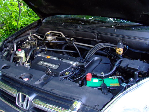

       อันนี้ห้องเครื่องครับ ช่างเขาบอกว่า ห้องเครื่องของ crv มีพื้นที่เยอะ ติดตั้ง Autronic ส่วนนี้ง่ายหน่อย

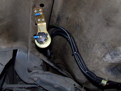

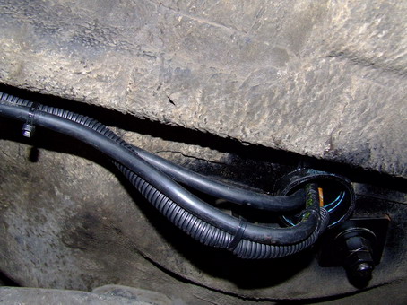

       เพิ่งมุดไปถ่ายรูปมาให้ดูตะกี้ เนี้ย ช่องน้ำล้น เอ้ย ช่องระบายแก๊สครับ
 จาก SeeRwe- LPG
 พฤหัสบดี, 15/6/2549
08:15
203.146.232.241

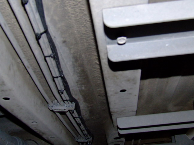

       อันนี้แนวท่อแก๊ส เดินตามแนวท่อน้ำมันครับ มีคัทซี กันกระแทกไว้ครับ

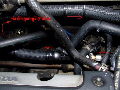

       แล้วก็มาโผล่แถวๆนี้ครับ ท่อต้ม
