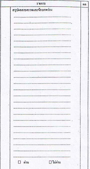

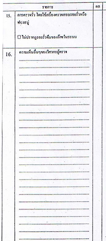

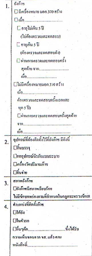

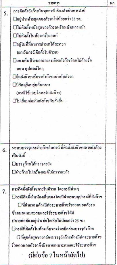

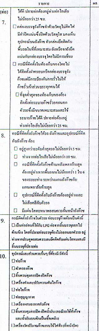

       1. เห็นร้านติดตั้งแก๊สรถยนต์ LPG บางร้านอ้างว่ามาตราฐาน(ไม่รู้ว่ามาตราฐานอะไร)
ตอบ. มาตรฐานของทางราชการนะสิครับ
2. อยากทราบว่าทางหน่วยงานที่เกี่ยวข้องจะมีการจัดระเบียบวางมาตราฐานในเรื่องอุปกรณ์การติดตั้งหรือการติดตั้งบ้างมั๊ย
ตอบ. มีระเบียบ มาตรฐานของทางกรมการขนส่ง ฯ ครับ ลองหาดูนะครับ ผมจำได้ว่าในเว็บนี้ก็มีแต่จำลิงค์ไม่ได้
