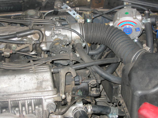

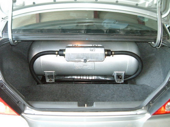

       ผมใช้ซีเดีย 1.6 CVTถัง 76 ลิตร + หม้อต้ม เมจิก+แลมด้า+มิกซ์ขนาด 26 มม. เมื่อวันที่ 10 มิ.ย.49 ที่ผ่านมา ผมได้ไประยองกับครอบครัว นั่งกัน 4 คน (น้ำหนักรวม 290 กว่ากิโลกรัม)+สัมภาระเต็มอัตราที่สามารถยัดลงไปท้ายรถได้(ขากลับมีผลไม้กลับมาอีกเกือบ10กก.) ผมไประยองแถวบ้านเขาดิน+ไปน้ำตกเขาชะเมา ระยะทางรวมไปกลับ 440 กิโล(ความจริงมัน 450โล แต่ตัดค่า error ของการใช้น้ำมันไป) ขาไปเติมแกสเต็มถัง(เติมที่ เอสโซ่ บิกซี สะพานใหม่ จนมันตัดแล้วพอเลย) กลับมาวันที่ 12 มิ.ย ขากลับกลับมาบ้านก่อนเอาของลงแล้วขับออกไปหาแฟน แล้วไปเติมที่ปั้มเดิม(แบบว่าตัดแล้วหยุดเลย) ปรากฎว่าอะไรรู้มั้ยครับท่าน เติมไปแค่ 379 บาท(39.48 ลิตร)เอง เฉลี่ยแล้ว(380/440) เท่ากับ 0.87 บาท/กม. เอง โห!!!!!! นั่งเต็มพิกัด ท้ายห้อย ได้ขนาดนี้ แฮปปี้มากๆๆๆคับ

       อยากรู้จังติดมิกซ์ขนาดเท่าไรกันบ้างครับ

       ที่ประหยัดก็เพราะหม้อต้มเมจิกของอินเดีย ทำมาเพื่อความประหยัด ๑๐ - ๒๐ เปอร์เชอร์ ของผม colona เครื่อง ๒๐๐๐ ถัง ๕๘ ลิตร วิ่งความเร็ว ๑๐๐ - ๑๒๐ ตลอดเวลา แก็ส ๑ ถังยังเหลือ ไปลำปาง ได้ทาง ๖๐๐ นิดๆ วิ่งจนหมดถังจนดับ ตอนมันดับความเร็ว ๑๐๐ เพราะรอบตก เลยเปลื่ยนเป็นน้ำมัน

       ใส่ถัง 76 ลิตร ของยี่ห้ออะไรครับ เคยเห็นแต่ 75 ลิตร ของสหมิตร
อันไหนยาวกว่ากันครับ ไม่ใ่ทราบว่า 75 ลิตรของสหมิตร ใครเคยใส่ cedia บ้าง
 จาก nana55
 อาทิตย์, 18/6/2549
16:38
124.157.137.102
       75 ลิตร ถังสหมิตร
