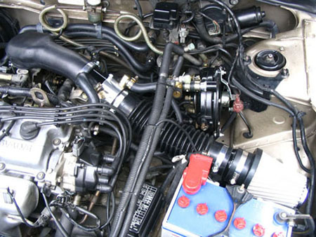

B14 ติดแก๊สแบบย้ายมิกซ์แล้ว เหมือนคุณป๋อมเด๊ะ ๆ แต่สงสัยว่า?
จาก B14 เขียวหวาน
พุธที่ , 14/6/2549
เวลา : 17:41
210.1.7.105
อ่านแล้ว = 2533 ครั้ง
       ติดจากอู่ดังย่านที่ไม่ค่อยมีความทุกข์
ตอนติดตั้งมีขลุกขลักบ้างเล็กน้อยครับ
เอาไว้มีเวลาจะลองเรียบเรียงตั้งแต่เริ่มติดต่อ
จนติดตั้ง แก้ปัญหาทุกอย่างเรียบร้อย
เผื่อคนที่กำลังจะติดจะได้ทราบว่า
จะมีอะไรเกิดขึ้นกับรถตัวเองบ้าง
และอะไรที่ควรดูเป็นพิเศษ
ไม่ได้เก่งมาจากไหนนะครับ จบบริหารมา
รู้เรื่องแก๊สก็จากที่นี่ทั้งนั้น แต่ก็แค่หางหมาพุดเดิ้ล
วันนี้อยากถามคุณป๋อม กิจกรรม และผู้รู้หน่อยครับ
ว่าเราจะหาซื้อน้ำยาทำความสะอาด หรือเคลือบ
กรองสแตนเลสได้จากที่ไหน
รวมถึงคำแนะนำในการดูแลกรองสแตนเลสด้วยนะครับ
ขอบคุณครับ จะได้ความรู้ใหม่อีกแล้ว
ปล.รูปที่ลงเป็นรถของคุณป๋อมนะครับ ยังไม่ได้ถ่ายของตัวเองเลย

       เพิ่มเติมอีกนิด
ส่วนของผม ติดแบบ Fix
โดยส่วนของ Mixer ใช้ชุดย้ายมิกซ์สำเร็จรูป
ที่มาพร้อมกับกรองอากาศสแตนเลส
(ดูได้จากรูปรถคุณป๋อมข้างบน)
ถังแก๊สยี่ห้อ สหมิตร ความจุ 58 ลิตร
หม้อต้มแก๊ส Tomasetto ที่มาพร้อมกรองแก๊ส

ครอบครัว B14 นี่ดูอบอุ่นดีจัง
ฝากการย้ายมิกอีกแบบไว้เป็นแนวทาง DIY อีกแบบแล้วกัน
ผมพยายามทำให้กลมกลืนกับตัวเครื่องของรถให้มากที่สุดครับ
