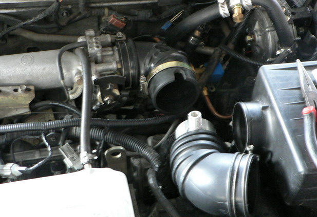

       ผมเคยเห็นอยู่ในนี้ล่ะครับแต่มันหาไม่เจอ ใครที่พอจะแบบของMIX ที่คิดว่าเหมาะสมสำหรับเครื่อง 4G 15 หัวฉีด ขอหน่อยครับจะลองเอาไปทำดูเล่นๆ

       ซื้อดีกว่าครับ ถูกกว่าจ้างกลึง
เคยเห็นมีวางขายร้านเจ๊หลี พรศักดิ์ก็เคยเจอ
ของ 4G15 ตามสูตรการคำณวนมิกซ์ ได้แค่ 23 มิลเอง
ผมไม่กล้าใส่ มันดูเล็กมากๆ แต่เข้าใจว่า Signal คงคมเอาการ
กลัวมันจะบาดเอา เลยไม่ใส่
ขยับไปที่ 25 มิล ต้นค่อนข้างมาช้า ตามธรรมชาติมิกซ์โต
แต่คลาย Sen ช่วย เอาแบบอ่อนๆ มาไว
หลังจากลงตัว ตอนนี้กดมาไวกว่าน้ำมันอีก
ลงตัวกินแก๊สแถวๆ 12-12.5 โลลิตร
ค่าจาก O2 ค่อนไปทางหนา 500-600 มิลลิโวลท์
ลองสอบถามร้านหลีหรือพรศักดิ์ดูครับ
บอกมิกซ์ยัดท่อยาง หรือมิกซ์ซ่อนก็เรียกกัน
การบอกขนาด ต้องบอกโตนอก และรูใน
ของ 4G15 โตนอก จำไม่ได้
แต่ขนาดโตในของท่อยาง 63-66 สวมแบบขัดขืนนิดๆ
ต้องตัดท่อด้วยนะ หากไม่เสียดาย
