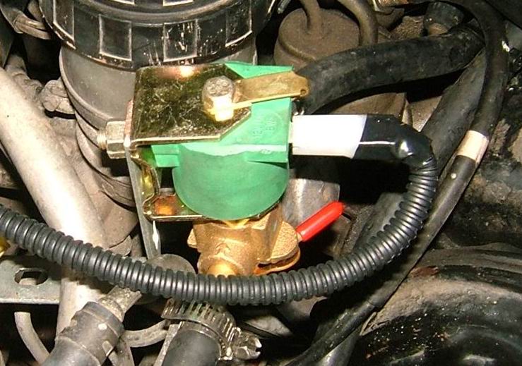

       รูปบนเห็นหม้อต้มและ กรองแก๊ส จะๆ
ส่วนรูปนี้ ก็ ตัวตัดน้ำมันเบนซินเวลาใช้แก็ส
