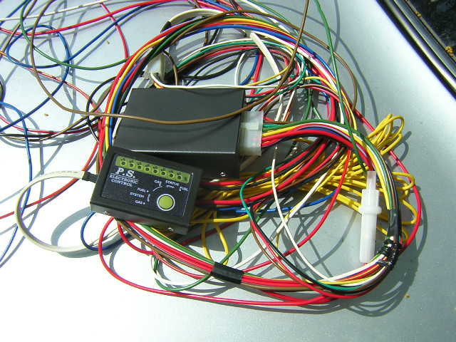

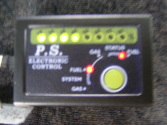

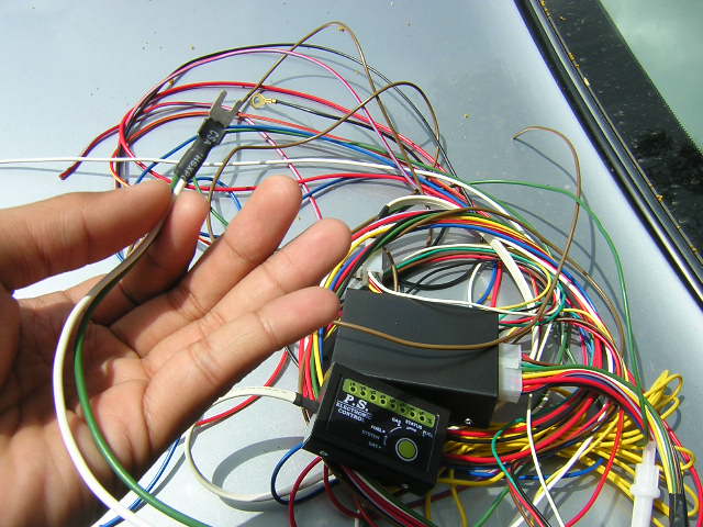

       ตัวนี้ของร้านเฮียพรสักทำเองคับ หลังจากแกเก็บประสบการณ์มานาน จึงทำตัวนี้ขึ้นมา
ออโต้เช้นสวิตช์ระบบสัมผัส

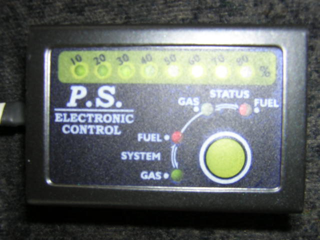

       ออโต้เช้นพร้อมเกจวัด ซึ่งทำงานตรงใจผมเลย ทำงานด้วย 2 เงื่อนไข อันนคงใช้เซ็นเซอร์ ต่อไว้กะหม้อต้ม หม้อต้มร้อน ค่อยเปลี่ยจากน้ำมันเป็นแก๊ส
นี่แหละคับ เซ็นเซอร์ที่เห็นอยู่คือเซ็นเซอร์ที่หม้อต้ม

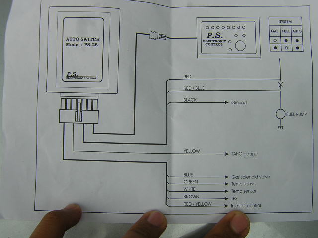

       ภาพวงจรการติดตั้งครับ

       ด้านบนสุดเป็น LED วัดรดับแก๊ส แบบไฟดิสโก้
ไฟ 4 ด้วยรอบ ๆ สวิตช์ สวิตช์สีเขียวเป็นแบบระบบสัมผัสแตะและเปลี่ยน สลับ ๆ ๆ ออโต้ แก๊ส น้ำมัน

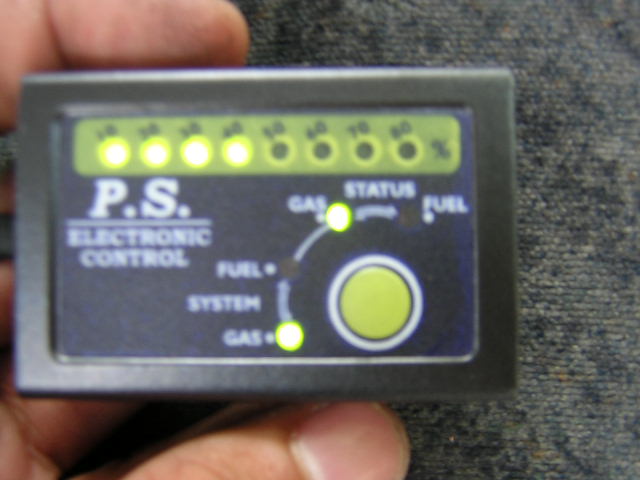

       ขับไปเรื่อย ๆ จนความร้อนมันได้ระดับ แล้วมันจะเปลี่ยนเองซะด้วยคับ
 จาก K_CAMRY_TAC#XX
 พุธ, 14/6/2549
12:05
161.200.255.161
       เปลี่ยนแล้ว เป็นแก๊สแทน
 จาก K_CAMRY_TAC#XX
 พุธ, 14/6/2549
12:09
161.200.255.161

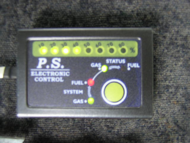

       แตะสวิตช์ อีก 1 ครั้งสลับเป็นแก๊ส จากเดิมโหมด auto
 จาก K_CAMRY_TAC#XX
 พุธ, 14/6/2549
12:11
161.200.255.161
       แตอีกทีสลับเป็นน้ำมัน จากโหมดแก๊ส และกดอีกทีก็ จะกลายเป็น auto สลับ ๆ กันไป

       1. เปลืองน้ำมัน ช่วงเช้า ตอน start เครื่อง เครื่องเย็น จะซดน้ำมันมากเป็นพิเศษ ยิ่งช่วงนี้ ลิตรละ 30฿ กว่าเครื่องจะร้อน ผมชอบแบบความเร็วรอบ start เครื่องติด เร่งรอบเปลี่ยนเป็นแก๊สเลย
2. ตอนนี้ อยากตัดระบบน้ำมันทิ้ง เพราะเป็นกังวลว่า ระบบน้ำมันใช้ไม่ได้ เลยต้อง start เครื่องด้วยน้ำมันตอนเช้าเพื่อเช็คระบบ
3. idea ใช้ TPS สำหรับตรวจสอบตอนเร่งนี่ ดีเลยครับ ไม่ต้องไปใช้ ic ที่เปลี่ยนความถี่เป็น voltage
ดีใจมากที่วงการแก๊สบ้านเรา มีการพัฒนาอยู่ตลอด

       คุณ ขาว CIVIC ผมมีอีกแบบสำหรับรถคาร์บูสนใจอยากลองไหมครับ Start ด้วยน้ำมัน เร่งรอบถึงตัดน้ำมัน รอบตกลงต่ำกว่า 600 rpm จ่ายแก๊ส ไม่มีรอบเครื่องตัดแก๊สภายใน 3 วิ
