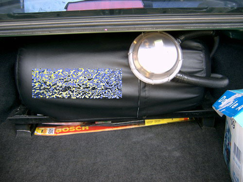

       ไปติดตั้งมาแล้ว ครับ Toyota ae110 เครื่อง 5afe หัวฉีด EFI 1500 cc เกียร์ธรรมดา
ติดระบบ fix mixer ดูรูปประกอบ ครับ
1.ถัง มัลติวาล์ว UMD 55 L พร้อมถุงหนังคลุมถัง

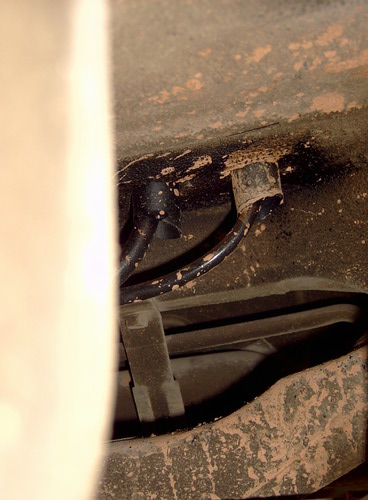

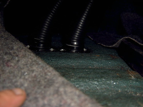

       งานเจาะตัวถังรถ ก็เรียบร้อยดีครับ
 จาก ดุลย์
 พุธ, 14/6/2549
10:06
202.183.213.34
       มองขึ้นมาจากใต้ท้องรถ แหะๆ ไปลุยโคลนมาก่อนถ่ายรูป

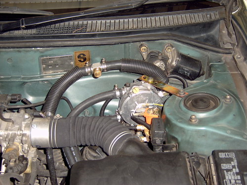

       ติดตั้งหม้อต้ม HANA ไม่รู้ว่าตำแหน่งเป็นไงบ้าง
 จาก ดุลย์
 พุธ, 14/6/2549
10:19

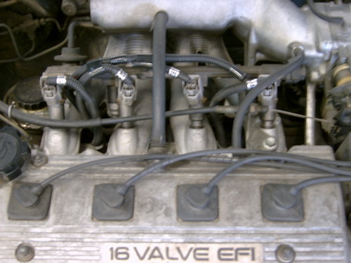

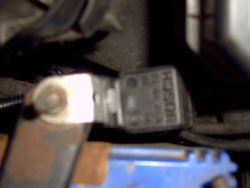

       ตัวนี้ก็รู้สึกว่ามีเพิ่มหลังจากติดแก๊ส ไม่แน่ใจ เหมือนกัน
 จาก ดุลย์
 พุธ, 14/6/2549
10:21
202.183.213.34
       ตรงนี้ ไม่รู้ว่าเค้าทำอะไรไปบ้าง ไมได้ติดตั้งกล่องหลอกหัวฉีด แต่ไฟเอ็นจิ้น ไม่โชว์ เวลา ใช้แก๊ส

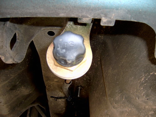

       ลืม ที่เติมแก๊สท้ายรถ ของคนอื่นเป็นท่อทองแดงเหมือนผมหรือป่าว ครับ เคยได้ยิน ว่าท่ออ่อนๆ พอมุดไปดูของเรา ท่ออ่อนยังไงหว่า

 จาก Max โดนั่น
 พุธ, 14/6/2549
11:30
58.10.64.10
       ผมก็ไม่เก่งหรอกครับ แต่ถ้าตามสูตร(อ.แอ้ม)แล้ว มิกซ์เซออยู่ปากไอดีอย่างนี้ รอบไม่น่าจะนิ่งนะครับ น่าจะจูนยากด้วย อิอิ แอบจำเขามาหน่ะครับ
