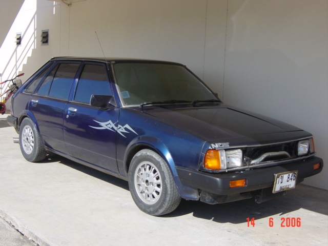

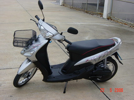

       หลังจากที่รอจังหวะมานาน ใช้กระบะราคาน้ำมันขึ้นเรื่อยๆ
หันมาใช้มอไซค์ก็ได้แต่ประหยัด อย่างอื่นลำบากทั้งนั้น
ใช้วันละ 90 กม. ในการเดินทาง และแล้วก็เจอรถให้ลอง
รถของพี่ผมไม่เอาแล้วก็เลยจับติดแก๊สซะเลย

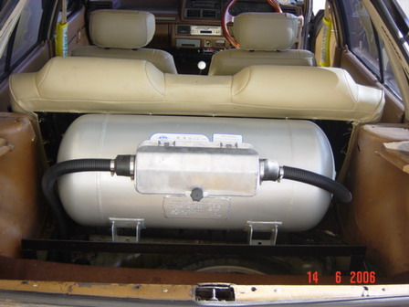

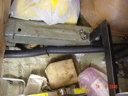

       เริ่มจากถังครับ 58 ลิตร
แหมต้องยกสูงไม่งั้นเก็บยางไม่ได้
ขายึดถัง ตั้งถัง วางท่อ พื้นที่เหลือนิดหน่อยไว้วางของ

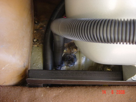

       ลงด้านล่าง 1 รู เลยต้องอุดทิ้ง 1 รู ขัดข้องทางเทคนิค
 จาก surachat TAC#93
 พุธ, 14/6/2549
09:57
203.113.67.102

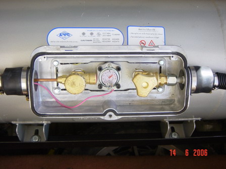

       ท่อด้านเติมอยู่ในรถ เจาะยึดทะลุออกไป
 จาก surachat TAC#93
 พุธ, 14/6/2549
09:59
203.113.67.102
       เนื่องด้วยมันเตี้ย ใส่ขายึดแล้วอยู่ต่ำมาก
ก็เลยต้องเป็นอย่างนี้แหละครับ

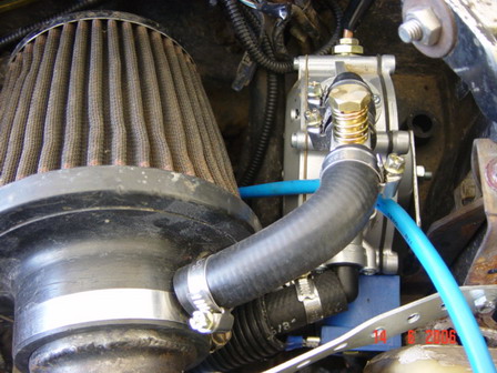

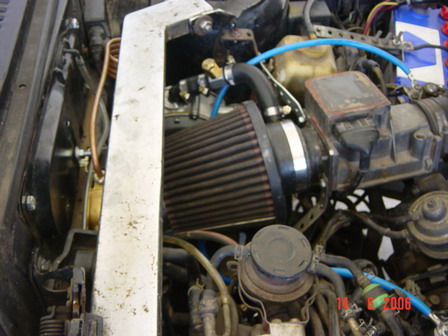

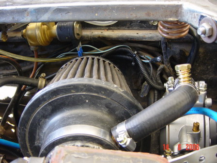

       หม้อต้มของ Fema กรองแก๊ส ยุบยับ จุมปุ๊กไปหมด
เจาะดอกเห็ดฝังซะ สายเพาเวอร์วาล์ว สั้นๆถึงเลย
 จาก surachat TAC#93
 พุธ, 14/6/2549
10:12
203.113.67.102

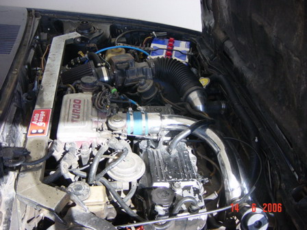

       ช่างบอกว่าเป็นแอร์โฟว์แบบประตู จึงติดตั้งระบบดูดครับ
ตอนแรกไม่เห็นรถก็คุยกันว่าติดตั้งระบบอัด (ของสตาร์แก๊สแหละครับ)
แต่แล้วก็ต้องเปลี่ยนแปลง ช่างบอกว่าเคยทำมาแล้ว ก็โอเคครับ
ต้องเชื่อฟังกันหน่อย ประสบการณ์มันดีกว่าทฤษฎี รั้งไปก็ไม่ดี
รอผลดีกว่าว่าจะออกมาเป็นอย่างไร

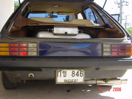

       เริ่ม 09.30 น. เสร็จ 21.30 น. แหมเล่นเอาเหนื่อย
และแล้วก็เอาไปเติมแก๊ส กลับมาจูน ก็โอเค
เตรียมกลับบ้าน จ่ายเงินเรียบร้อยราคาก็ไม่ถูก ไม่แพง
รับได้ คุยแล้วโอเค ก็ไม่น่าจะมีอะไรมาก

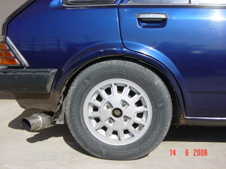

       เช้ามาทำงานนั่ง 4 คนแหม ล้อติดบังโคลนเหมือนกันครับ
ขับ 1-2 คนก็พอได้ครับ ปกติมันก็มีระยะห่างไม่มาก
