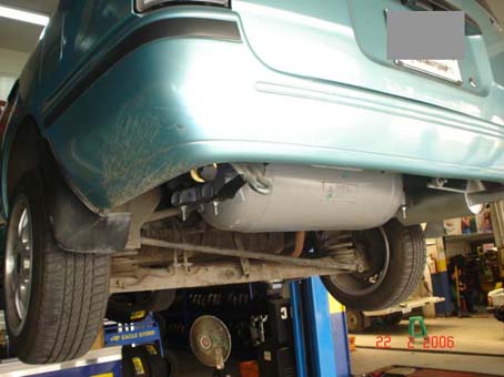

 จาก น้าเหลิม (TAC#162)
 พุธ, 14/6/2549
12:49
124.121.136.194
       ตรงนี้เลย เหอๆๆ แต่ได้แค่ 48ลิตร ถ้าไว้หลังเบาะหลัง ได้ถึง75ลิตร แต่ผมต้องขนของทุกเช้า ก็เลยต้องไว้ใต้ท้องครับผม..

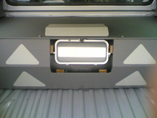

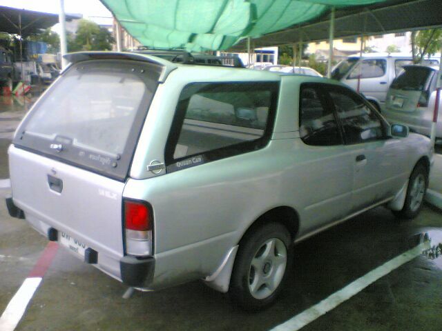

       ผม nissan nv1.6 เกียร์กระปุก ย้ายมิก ติดมาตั้งแต่วันเสาร์ที่ 3 มิถุนายน 2549 อู่ช่างเค คลอง 3
ติดแลมด้าเพิ่ม อัตราการกิน ไม่ถึงบาทต่อก.ม. ใช้ถัง 78 ลิตร วางไว้บนกระบะ หลังแคป ติดตู้ปิดร้านข้างๆอู่ ตั้งแต่ติดมากลับไปจูนครั้งเดียว วิ่งฉิ่ว... วันละ 60-70 ก.ม. เติมแก๊สเต็มถัง 581 บาท เดี๋ยวรอดูรูป

       nissan NV
 จาก MasterCom
 อังคาร, 4/7/2549
11:44
125.24.1.36
       หลังแคป ตีตู้ปิดถังแก๊สไว้

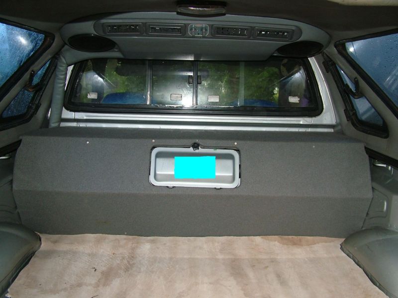

 จาก MasterCom
 อังคาร, 4/7/2549
11:47
125.24.1.36
       ถังแก็สขนาด 78 ลิตร
 จาก MasterCom
 อังคาร, 4/7/2549
11:48
125.24.1.36
       ถังแก๊สขนาด 78 ลิตร
 จาก MasterCom
 อังคาร, 4/7/2549
11:52
125.24.1.36
       วิ่งได้เกือบ 600 โล จนใกล้หมดแล้วค่อยเติมทีเติมถัง 581 บาท ค่าแก๊ส 9.55 ต่อลิตร

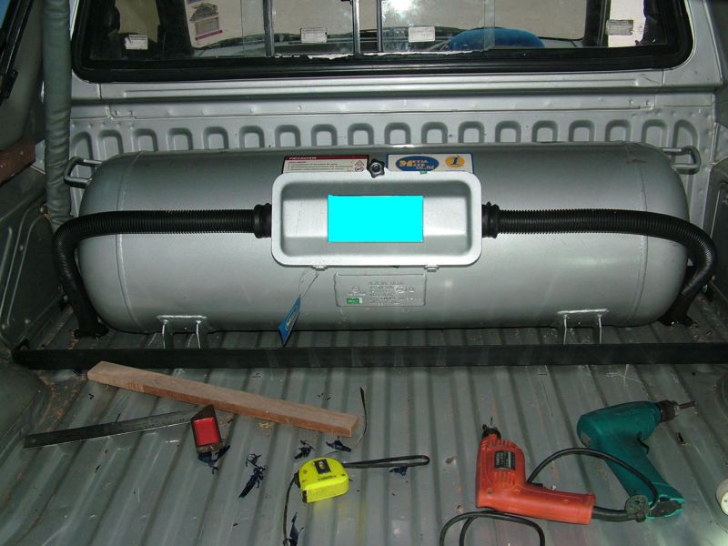

 จาก NV_Rocket
 อังคาร, 4/7/2549
11:55
61.19.220.5
       นี่ถัง 96 ลิตร วิ่งไกลสุดได้เกือบ 1000 โล กทม.- ภูเก็ต เหลืออีก 20% สุดยอด

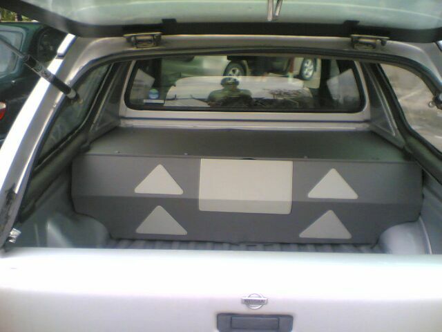

 จาก NV_Rocket
 อังคาร, 4/7/2549
11:57
61.19.220.5
       หลังตีตู้ปิด 96 ลิตรครับ

 จาก MasterCom
 พุธ, 5/7/2549
10:06
125.24.2.2
       ของผม เป็นหนัง แล้วเล่นลายนิดหน่อย มีฝาปิด ทางร้านตีราคาให้ 2000 แต่ผมต่อได้เหลือ 1800 ทำที่คลอง 3 ข้างอู่ช่างเค เป็นร้านเครื่องเสียง ติดแก๊สไป ก็ให้ร้านเครื่องเสียงตีตู้ไปพร้อมๆกัน พอติดถังแก๊สเสร็จ ก็ติดตู้ทันที ทันเวลา ถ้าจะให้แนะนำก็ควรหาร้านตีตู้เครื่องเสียงใกล้ๆ บ้านคุณ Mop แล้วไปสอบถามราคา ราคาก็ประมาณเนี้ยะ แล้วแต่จะต่อรองได้

 จาก NV_Rocket
 พุธ, 5/7/2549
10:44
61.19.220.5
       ไม่น่าเกี่ยวนะครับการตีตู้กับการตรวจสภาพ ยกเว้นไม่มีหลังคา ของผมติดเสร็จยังไม่ตีตู้ปิด ก็ไปแจ้งกับขนส่งบางจาก เขาก็ให้ผ่านเรียบร้อย ไม่เห็นว่าอะไร แล้วไปตีตู้ปิดต่อที่ร้านเครื่องเสียงข้างโชว์รูมเชพโรเลต รังสิตครับ เป็นไม้อัดหุ้มด้วยกัมมะยี ต่อเขาเหลือ 1500 ครับ ผมว่าของคุณ MasterCom สวยกว่านะครับ ลองหาร้านเหมือนกับคุณ MasterCom ว่าล่ะครับ สะดวกดี
