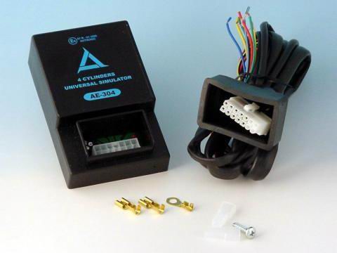

       ติดกล่องตัดและหลอกหัวฉีดซีครับ ของอิตาลี AUTONIC แน่นอน

 จาก ปั้น ราดรี
 ศุกร์, 16/6/2549
16:00
58.10.27.25
       อ.Mc ครับ แนะนำกล่องหลอกหัวฉีด สำหรับ Vios หน่อยครับว่ายี่ห้อ/รุ่น ไหนดี ผมกำลังจะไปเปลี่ยนแล้ว ที่ซื้อมาลอง ใส่ไปแล้วไม่เวิร์ค หลอกไม่สำเร็จ สตาร์ทแก็สแล้วไฟติด engine ติดเลย ตัวหน่วงเวลาที่มีมาด้วยก็ไม่ทำงาน เป็นรู่นราคาถูกที่สามารถเลือกได้ว่า 2 ohm กับ 14 ohm มันอาจจะไม่เหมาะกับวิออสก็ได้ ทางร้านเขาให้เปลี่ยนตัวใหม่มันมีหลายรุ่นเลือกไม่ถูก ช่วยแนะนำหน่อยครับ

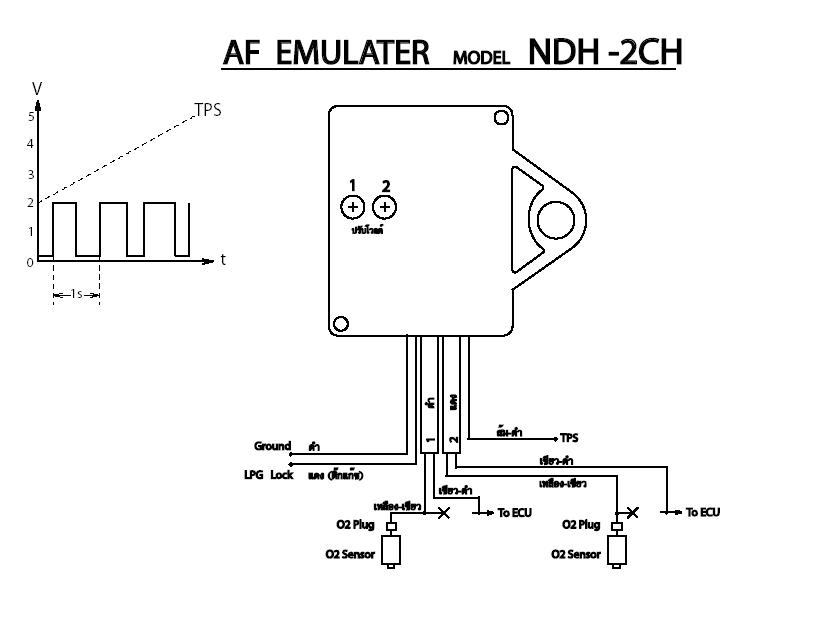

       สงสัย Vios ต้องหลอกทั้ง หัวฉีด และ O2 sensor ผมเคยลองตัดเพียงติ๊กน้ำมันแล้วใส่ A/F emulater การทำงานดังรูป วิ่งดูประมาณ 10 กม. ไฟไม่โชว์ นึกว่าจบเลยตัดหัวฉีคกับเข้าสภาพเดิมปรากฎว่าไฟโชว์อีก จะใส่ตัวหลอกหัวฉีดอีกก็มืดแล้ว หนูลองยาต้องรีบกลับ ขอลองอีกครังถ้าจบจะมารายงานให้ทราบครับ

       คุณนพ ต้องเอา พัลสวิด จากหัวฉีด ความเร็วรอบ มาหาความต่างของ พัลสวิด แต่ละลูกแต่ละความเร็วรอบ มาแกว่งสัญญาน o2 เป็นแบบ โคลสลูปครับ ใช้ใด้ทุกรุ่น แต่ต้องขายประมาณ 4000 ครับ
