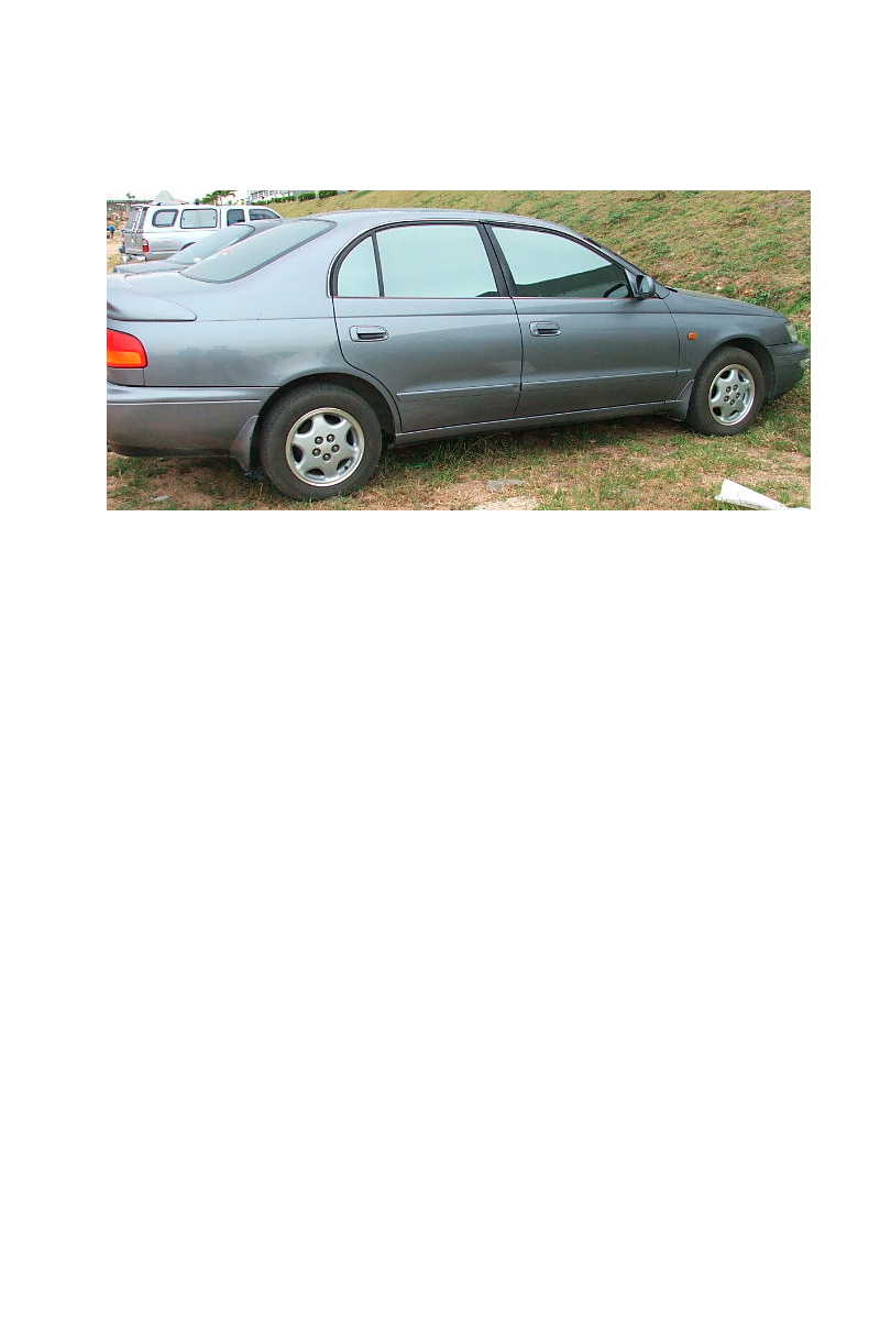

 จาก Apc
 ศุกร์, 23/6/2549
19:21
210.1.34.37
       ทำเสาหลังมาอย่างเดียวครับ กำลังจะไปทำเสาคู่หน้าเลยเอารูปมาให้เพื่อนๆสมาชิกดู มีแต่รูปหลังทำนะครับ
