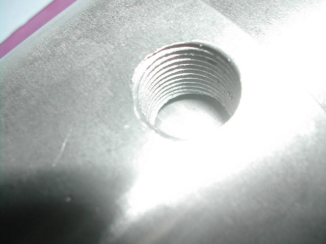

       ที่ผมเจอส่วนใหญ่เกิดจากมิกเซอร์ที่โครงสร้างภายในมีรูหรือโพรงที่มีขนาดเล็กเกินไปทำให้แก๊สไม่พอจ่ายตามภาพครับ
ภาพแรกโพรงเล็กเกินไป
