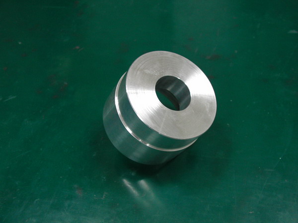

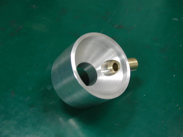

       เห็นพี่เขาย้ายแล้ว..เวิรค์..ขอลองมั่งครับ..(ไม่เสียหาย..)
....เริ่มแรก.ก็หา MIX ตัวใหม่ก่อน...
...ยังไม่เสร็จ..แต่เอารูปมาให้ดูก่อนละกัน...ปาก 28 mm.

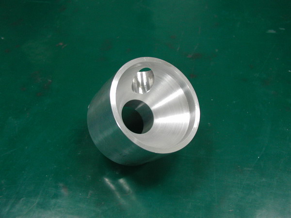

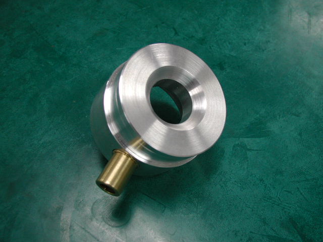

       ด้านหน้า..อีกใบครับ..
 จาก ต้อม
 อังคาร, 13/6/2549
15:25
210.1.4.206
       ประกอบเสร็จแล้ววววววว.....แลกมาด้วยช้าง 1 กล่อง...จะคุ้มไหมน้า...

       อิอิอิ...พูดยากน้า.ของแบบนี้.ไม่ลองก็ไม่รู้.ผมก็ยังไม่รู้ผลของการย้ายเหมือนกันครับ.ก็เลยเกิดอารการอยากรู้.อยากลองหนะครับไม่มีไรมาก.หรอก...ย่ำเท้าอยู่กับที่ก็จงอยู่ตรงนั้นต่อไป..ก้าวไปข้างหน้าปรับปรุงพัฒนาสิ่งที่ดีอยู่แล้วให้ดียิ่งๆขึ้นไป..ครับผม..Soft Ware ยังพัฒนาเลย 95>>98>>ME>>2000>>XP pack1>>XP pack2 ตามจะไม่ทันอยู่แระ...

       คุณโรจน์ครับ คงต้องออกแบบ และดัดแปลงกันพอสมควรหล่ะครับ หนีไม่พ้น
มิกซ์ สั่งโรงกลึงขึ้นมาใหม่ก็ได้ครับ ไม่เกิน 500 บาท จะซื้อสำเร็จ ก็อาจต้องกลึง ปลอก ทางเข้าออกให้ขนาดพอดีกับ ท่ออีกทีหล่ะครับ

       ใช้มิกธรรมดาๆแหละครับ แต่กลึงวงรี ใสเป็ฯอะแดปเตอร์
อย่าทำมิกรูปวงรีนะครับ

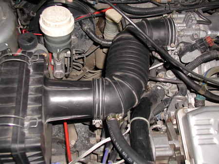

       ดูจากรูปของคุณโรจน์ Mix. อยู่กลางท่ออากาศ
ไกลจากลิ้นปีกผีเสื้อพอสมควร
และยังติดตั้ง Lambda control แล้ว
น่าจะแค่ขยายจาก 26 ไปเป็นประมาณ 28 มม.ครับ

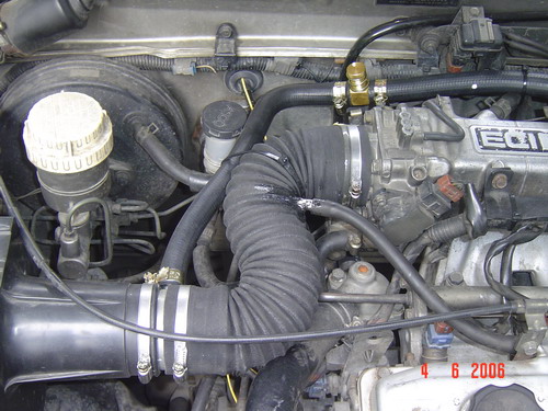

       หลังทำการตบแต่ง..ตามคำแนะนำของคุณอีคาร์เมืองประทุม..ก็ออกมาดังรูป..เดี๋ยวจะเอาไปใส่แล้วหละ..พรุ่งนี้น่าจะทราบผลครับ...ร้อนใจมาก..อยากลองๆๆๆ

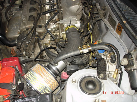

       รูปหลังการติดตั้ง...

       มิกซ์ของคุณต้อมพอดีกับขนาดของท่ออากาศรึเปล่าครับ เพราะถ้าหลวมแล้วอากาศเข้าทางข้าง ๆ ได้ มันจะไม่นิ่งเหมือนกันนะครับ (พี่เก้า อีคาร์เมืองปทุมบอกมา)
 จาก อีคาร์เมืองปทุม
 พฤหัสบดี, 15/6/2549
11:24
       ฝังมิกซ์ลงไปในท่อไอดี ให้ตรวจดูรอยรั่วขอบๆมิกซ์ด้วยนะครับ ต้องไม่มีเด็ดขาด ไม่งั้นแบ็ค
การจูนเซ้น ไม่ต้องคำนึงถึงจำนวนรอบหรอกครับ ให้ปิดไอเดิล แล้วหมุนจนเครื่องยนต์เริ่มสั่นสะท้าน ซึ่งแสดงว่า แรงดูดของเครื่องยนต์ที่ผ่านมิกซ์แล้วนั้น มันเริ่มบาล้านซ์กับ เซ้น แล้วหล่ะครับ
กรณีของคุณต้อมนั้น ต้องเร่งเครื่องถึง 3000 รอบ ถึงจะออกตัวได้ ก็แสดงว่า เซ้นตั้งไว้แข็งมาก แรงดูดที่จะเริ่มทำให้เซ้นปล่อยแก๊ส อยู่ที่รอบสูงเกินไป
ลป1... มิกซ์ใหญ่ขึ้น แรงดูดจะลดลงนะครับ เราจะเป็นต้องบาลานซ์เซ้น กับพาวเวอร์วาล์วให้เข้ากับแรงดูดใหม่ครับ
ลป2... ต้นตำหรับการย้ายมิกซ์ ไม่ใช่ผมนะคร๊าบบบบ ผมก็ศึกษาจากในนี้เหมือนกัน ต้นตำหรับต้องอ.แอ้มโน่นคร๊าบบ

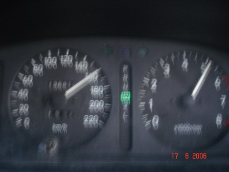

       รายงานผลครับ...
หลังจากย้ายแล้วปรับจูนตามสูตร อ.แอ้ม แล้วลองวิ่งดู.....อึ้งเลยครับผม...จากเดิมเมื่อก่อนใช้น้ำมันรถผมวิ่งเต็มที่ 150 พอมาใช้แก็สเหลือ..145 ..........ย้าย Mix แล้วลอง 3 รอบแล้ว 165 ยังเหลือตั้งเยอะนะครับขอบอก..เข้าเขตชุมชนซะก่อน...ไว้ดึกๆจะหาโอกาศออกมาลองให้มิด...
ตอนแรกที่..อีคาร์เมืองประทุม..บอกปลายได้ 180 ผมไม่เชื่อนะคิดว่าคุณ.อีคาร์เมืองประทุมโกหก..
แต่วินาทีนี้...ผมยอมครับ....สุดยอด...ไม่ขายแล้วคันนี้...(ตอนแรกกะขายเปลี่ยนปลายปีนี้...)...สุดยอด..

       หุหุหุ คุณต้อม พูดงี้ ผมเขินครับ... (ยิ้มแทบไม่หุบ) ดีใจด้วยนะครับ 165 กม/ชมเนี่ยะ แล้วยังเหลือๆ ถือว่าแจ่มเลยครับ
มิกซ์ใหญ่ จูนเซ้นท์แบบละเอียดๆหน่อยนะครับ ผมมีประสบการณ์กับตัวเอง (ได้เพิ่มมาทีละนิดๆ) คือ หมุนเซ้นเพียงนิดเดียว ก็ให้อาการรถที่เปลี่ยนไปครับ
เช่น เซ้นแข็งไป จะออกตัวสะอึก พุ่งๆ
เซ้นอ่อนไป ก็กินน้ำมัน
ฉะนั้น หาจุดที่เซ้นลงตัวสวยๆนะครับ จะได้ขับนิ่มๆ
ลป... รถผมยิ่งใช้ ยิ่งประหยัดแหะ เมื่อก่อนมันกินกว่านี้อ่ะ มะวาน ไปสระบุรีมา รถไม่เยอะมาก วิ่งแช่ไปเลยครับ 160 กม/ชม ต้องทำเวลาอ่ะ ไปกลับ ใช้ความเร็วสูงแทบตลอด ขากลับวิ่งเข้ามาส่งคนถึงดินแดง แล้ววิ่งกลับไปบ้านที่คลองสามอีก รวมระยะทาง 285 กม.ครับ ผมใช้แก๊สไป 275 บาท หุหุหุ ขนาดเหยียบๆแล้วนะ ยังประหยัด โค่ดๆเลย แต่ผมเหยียบแบบนิ่งๆนะ ไม่ได้เร่งแบบรุนแรงซักเท่าไหร่
