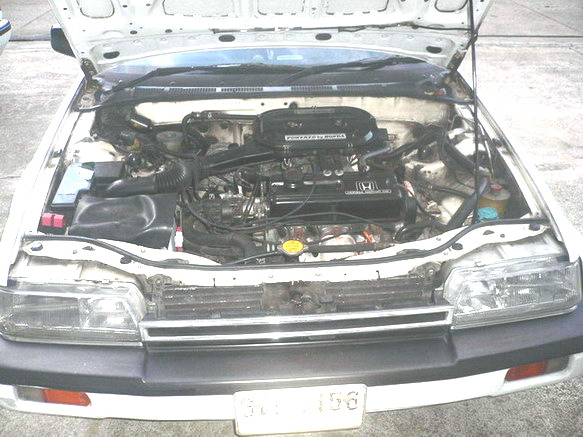

ACCORD EX carburator ติด FIX MIXER ใช้ได้ดีครับ
จาก macky
อังคารที่ , 13/6/2549
เวลา : 12:33
202.57.180.139
อ่านแล้ว = 2539 ครั้ง

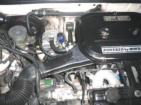

       ACCORD EX carburator น้ำมัน 7.2 Km/L
ก๊าซ LPG
ในเมือง 6.2 Km/L
ทางด่วน 7.5Km/L

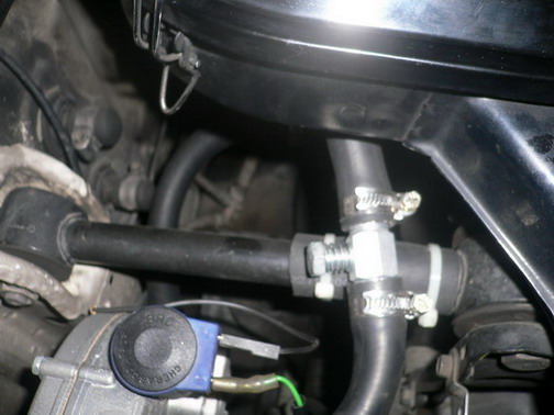

       จุดนี้ครับ หม้อต้ม (Regulator) BRC 100 KW
ถ้าอยากทราบว่า รถเราต้องใช้หม้อต้ม กี่กิโลวัตต์ ให้ทำดังนี้ครับ
รถผม 130 แรงม้า (HP) ครับ เอา 0.7485 คูณจะได้ 97 กิโลวัตต์ (KW) ที่เขียไว้ที่หม้อต้มครับ
ผมใช้หม้อต้ม 100 กิโลวัตต์ (KW) ได้ครับ (ใช้หม้อต้มที่มีค่ากิโลวัตต์สูงกว่า)
ตัวอย่าง 100 แรงม้า (HP) ครับ เอา 0.7485 คูณจะได้ 74 กิโลวัตต์ (KW)

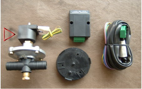

       จุดนี้ครับ

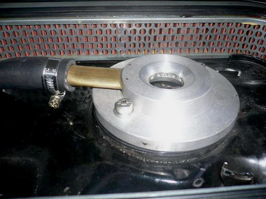

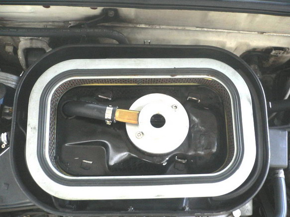

       MIXER แบบ คอคอด (Ventury) ช่วยเร่งความเณ้วของไอก๊าซ เมื่อผ่านคอคอดนี้ครับ
เหมือนเรารดน้ำต้นไม้ แล้วเอามือไปกดให้ทางออกของน้ำมันเล็กลง น้ำ (ไอก๊าซ) มันก็จะไหลแรงขึ้นอ่ะ
 จาก แมค
 อังคาร, 13/6/2549
13:19
202.57.180.139
       MIXER ชัดๆครับ

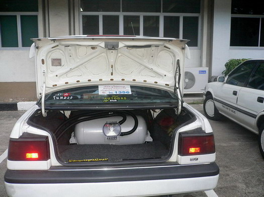

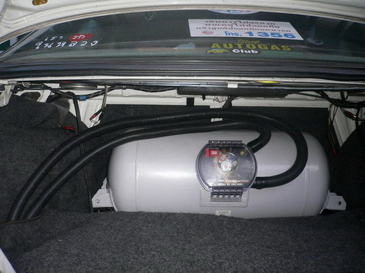

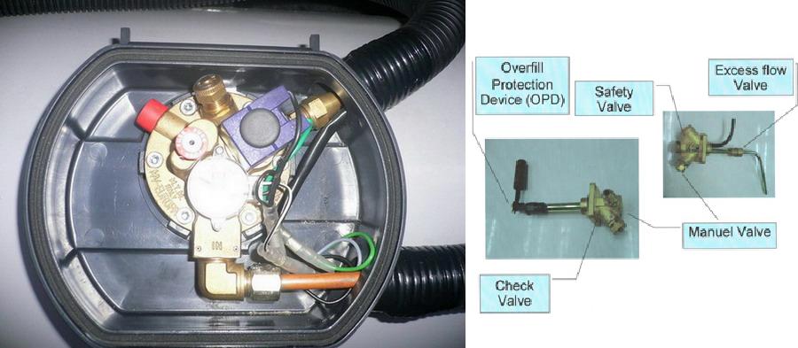

       การติดตั้งถังก๊าซ 58 ลิตร multivalue
1 เติมได้ประมาณ 45 ลิตร ตัดเองครับ ประมาณ 85 % พอดี ตามมาตรฐานข้อกำหนดใหม่ครับ
2 ความดันเกิดพิกัดมีฟิวส์ละลาย ก๊าซค่อยๆออกได้ (หากฉุกเฉินไฟไหม้ถังก๊าซ) ตามข้อกำหนดมาตรฐานใหม่
3. .ความดัน เกิน มีrelease value ระบายออกเองถ้าความดันเกิน 27บาร์
4. มีท่ออากาศ (ท่อโค้งeflexสีดำๆ) ทำให้อากาศเข้าไปหมุนเวียน หากฉุกเฉินก๊าซก้อจะออกไปนอกรถตามมาตรฐานใหม่อีกนั่นแหละครับ.(ท่อระบายก๊าซจะทำการปาดท่อให้อากาศเข้ามาในช่องฝาปิดครับ)
5. ถังถูกทดสอบความปลอดภัยตาม มอก 370-2525 และมี หมายเลขถัง serial number
 จาก แมค
 อังคาร, 13/6/2549
13:40
202.57.180.139
 จาก แมค
 อังคาร, 13/6/2549
14:01
202.57.180.139

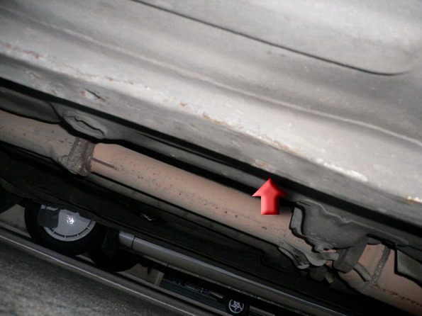

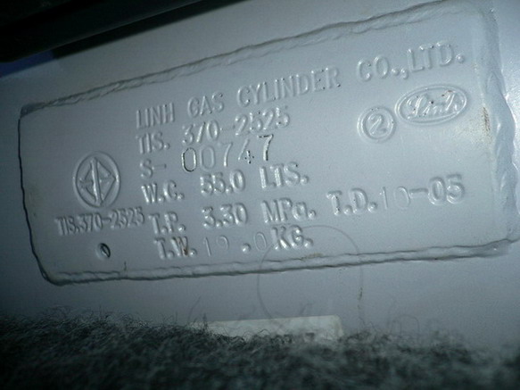

       จุดสังเกต :
1. มอก 370-2525
2. หมายเลขถัง serial number
3. ชื่อบริษัทผลิต ตราlogo บริษัท
4. ค่าการทนแรงดัน (T.P. 3.30 mega pascal) และน้ำหนัก (เฉพาะถังก๊าซ:) 19.0 กิโลกรัม (kg.)
หมายเหตุ
1. ถังที่มี มอก ต้องตรวจและทดสอบคุณสมบัติ ถังอีกครั้งปีที่ 10 และ 15 และทุกๆ 5 ปี
2. ถังที่ไม่มี มอก. ต้องผ่านการตรวจและทดสอบ ครั้งแรก และ ปีที่ 5 ปีที่ 10 และทุกๆ 5 ปี

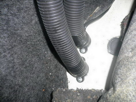

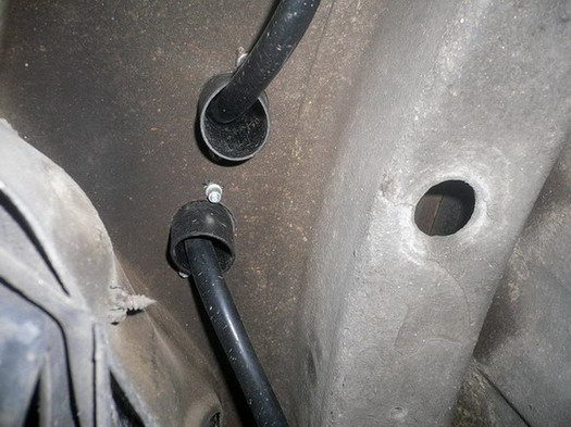

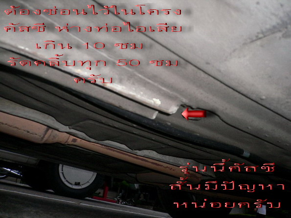

       มีท่ออากาศเข้าไปหมุนเวียน หากฉุกเฉินก๊าซก้อจะออกไปนอกรถ
 จาก แมค
 อังคาร, 13/6/2549
14:45
202.57.180.139
       ท่ออากาศด้านนอกตัวรถ (ต้องติดคนละด้านกับท่อไอเสีย) ที่มีการปาดมุม ให้อากาศเข้าครับ

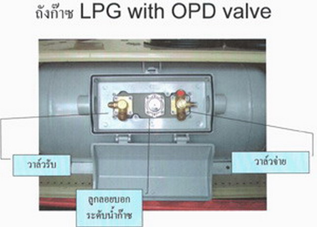

       อุปกรณ์ป้องกันการเติมเกิน OPD (Over Protection Device ) : ประกอบด้วยก้านวัดและลูกลอยต่อกับกลไกในวาวล์ เมื่อการติดตั้งตรงตามองศาที่ถูกต้องแล้ว เมื่อเติมก๊าซไปจนถึง 80 - 85 % ของถัง กลไกนี้จะตัดไม่ให้เติมเข้าไปอีกได้
การเติมก๊าซได้เพียง 85 ส่วนใน 100 ทั้งนี้ก็เพื่อให้ก๊าซมีพื้นที่ขยายตัวได้เมื่อได้รับความร้อนสูง เช่นเมื่อจอดรถตากแดดร้อนๆ ทั้งวัน ทำให้ปลอดภัยครับ ( แท้กซี่ส่วนใหญ่ก็จอดตากแดดทั้งวันครับ )
 จาก แมค
 อังคาร, 13/6/2549
15:12
202.57.180.139
       อุปกรณ์ป้องกันการเติมเกิน OPD (Over Protection Device )และ
วาวล์นิรภัย (Safety Value) : ความดัน เกินจะมีวาวล์ระบายออกเอง ถ้าความดันเกินกำหนด

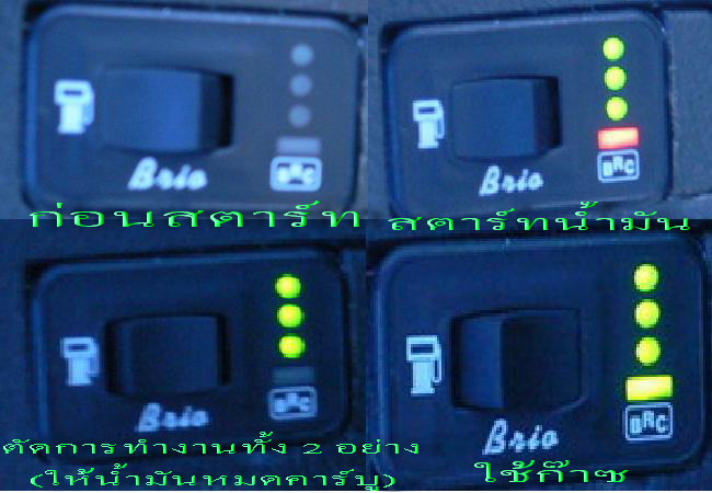

       สวิทช์ตเลือกการทำงานและบอกปริมาณก๊าซ : (มีทั้งแบบออโตเมติก เปลี่ยนเอง เหมาะกับรถหัวฉีด ใช้การเร่งรอบเครื่อง 1 ครั้งเป็นตัวเปลี่ยน หรือแบบตั้งเวลาเปลี่ยนเองตามกำหนด) ใช้เลือกการทำงานแบบปกติ คือเลือกเอง เหมาะกันรถใช้คาร์บูเรเตอร์ครับ เพราะต้องใช้เวลาไล่น้ำมันให้หมดจากคาร์บู วิธีใช้ คือ 1. สตาร์ด้วยน้ำมัน สักพัก 2 นาที
2. สับมาตรงกลาง ตัดน้ำมัน 3. รอให้เครื่องยนต์ดับ (น้ำมันหมดจากคาร์บูฯ) 4. สับสวิทชไปก๊าซ 5. สตาร์ทเครื่องใช้ก๊าซ

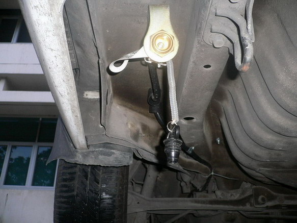

       การติดตั้งหัวเติมก๊าซ ส่วนใหญ่จะติดให้ห่างจากกันชน มากหน่อย ข้อดีคืดเพิ่มความปลอดภัยจากการที่หัวเติงเสียหายจากการชน และ คนอื่นมองไม่เห็นว่ารถใช้คันนี้ใช้ก๊าซ (อันนี้แล้วแต่ชอบไม่ชอบแต่ก็เห็นใจ เด็กที่เติมนั้นเติมลำบากหน่อย)
 จาก แมค
 อังคาร, 13/6/2549
16:43
202.57.180.139

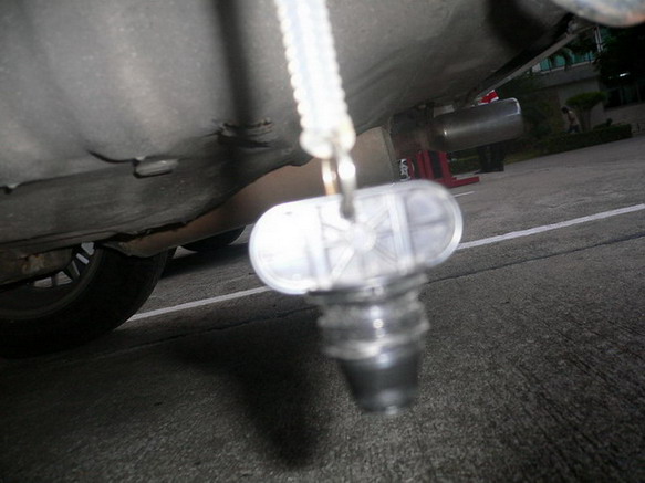

       ส่วนจุกอุดรูเติมก๊าซ เพื่อป้องกันน้ำและสิ่งสกปรกนั้น ผมใช้สายคล้องกุญแจ รถมอเตอร์ไซด์
ที่เป็นยางๆขดเป็นเกลียวนั่นแหละครับ ด้านนึงมันจะเป็นห่วงเหล็กสปริง นำมาคล้องรอบตัวมันเอง
ส่วนด้านปลั้ก ก็นำไปเจาะรูตรงกลางๆเพื่อไม่ให้มัน พันกันเวลาหมุนปิดครับ

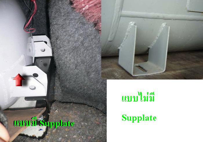

       การรับแรงดึง แรงเค้น แรงฉีก ของถังผ่านแผ่นโลหะที่ช่วยกระจายแรงดึงได้ (Subplate)
อาจเป็นข้อกำหนดใหม่ๆที่จะมีขึ้นได้ครับ เพราะช่วยกระจายแรงที่กระทำต่อถังโดยตรง โดยถ้ายึดตรงๆกับพื้นที่หน้าตัดเล็กๆ การรับแรงต่างๆที่ส่งถึงถังก๊าซ ก็จะสูงครับ เหมือนเราเอาไขควงไปจิ้มถังกันเราเอาแผ่นเหล็กแบนๆไปกระแทกถังด้วยความแรงเท่ากัน การเกิดแรงกระทำต่อพื้นที่ๆกระทำไม่เท่ากันแน่ๆครับ

 จาก แมค
 พุธ, 14/6/2549
21:12
210.246.145.45
       หมายเหตุ
สายไฟแดงดำในรูป แหะๆ
เป็นสายลำโพงที่ผมต่อเองครับ เดี๋ยวจะรีบไปเก็บเข้าที่เข้าทางอ่ะครับ
