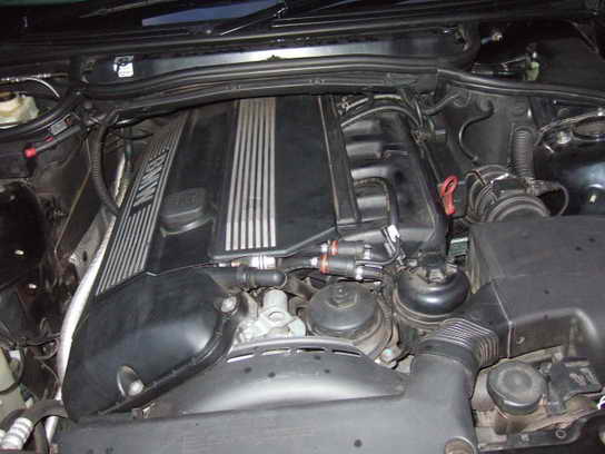

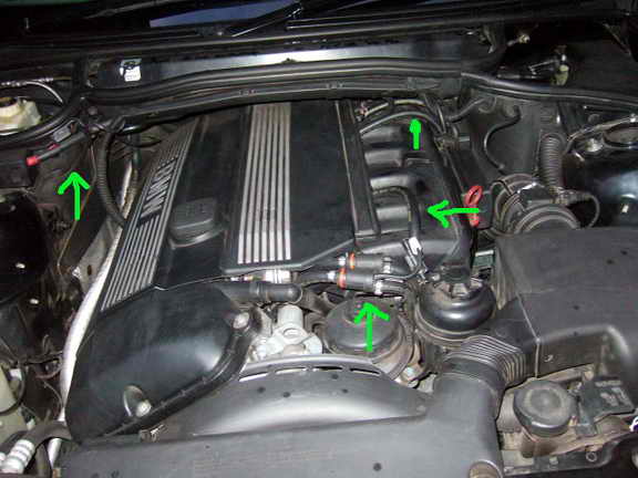

       ผมได้เลือกติดที่อู่อำไพ-Service (ช่างเล็ก นางลิ้นจี่ )
โดยใช้อุปกรณ์ของ AutoGas Italia/Easy Jet
หัวฉีดแยก 6 หัว และใช้เป็นสายต้มแทนหม้อต้ม
ซึ่งเคลมว่าไม่เกะกะ และให้ประสิ?ธฺภาพการต้ม Gas ได้ดีกว่า
จากภาพจะเห็นได้ว่า แทบไม่เห็นอะไรเลย พี่เล็กแกซ่อนไว้หมด
จะเห็นแค่จุดเดินสายไฟ และหัวฉีด + สายเพียงเล็กน้อย

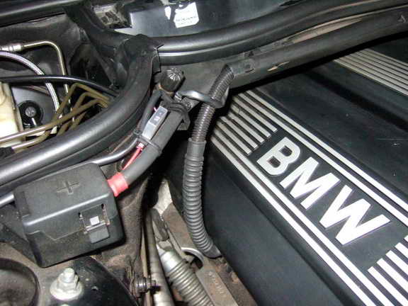

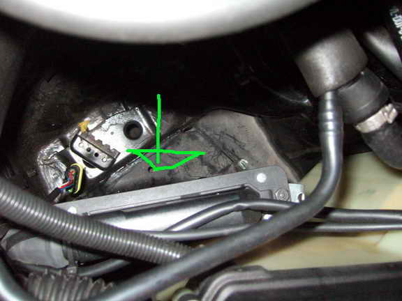

       จุดเดินสายไฟ เรียบร้อยดีครับ

       ตำแหน่งซ่อน ECU GAS

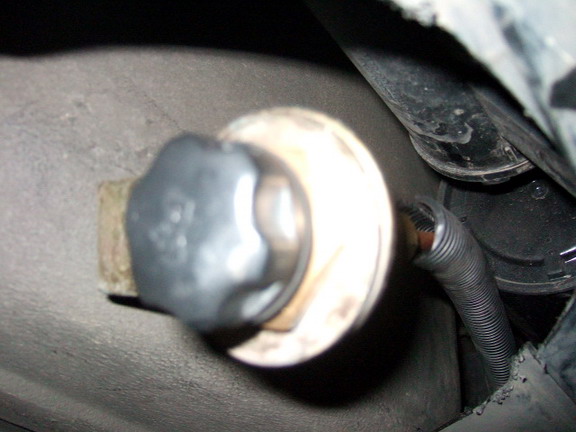

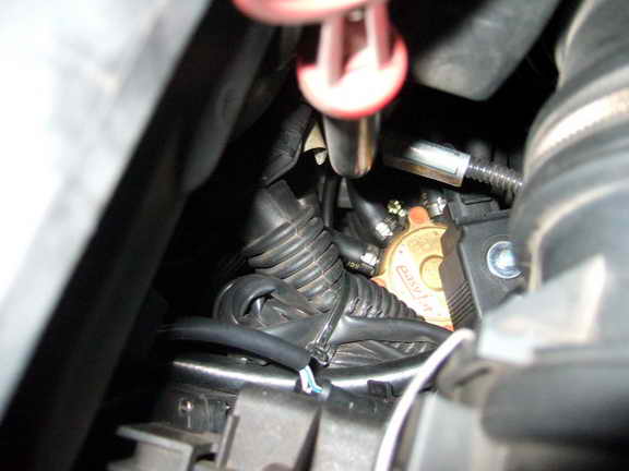

ตำแหน่งซ่อนโซลินอยด์ โดยสายต้มแก๊ส + ท่อน้ำ อยู่ทางด้านล่าง
สีแดงในภาพคือที่วัดระดับน้ำมันเครื่อง

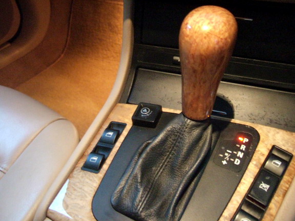

เกจ์บอกระดับแก๊ส + เป็น Switch เปลี่ยนระหว่าง Gas และน้ำมันในตัว
พี่เล็กบอกว่าเลือดติดตรงนี้เนื่องจาก ดุเจาะง่ายและดูราคาไม่สูงมากที่สุดในชิ้น Console
มีปัญหาว่ามองยากไปนิด เนื่องจากเกียร์บังครับ แต่ปกติก็ไม่ค่อยได้มองและไม่ค่อยได้ยุ่งกับปุ่มนี้เท่าไหร่ครับ

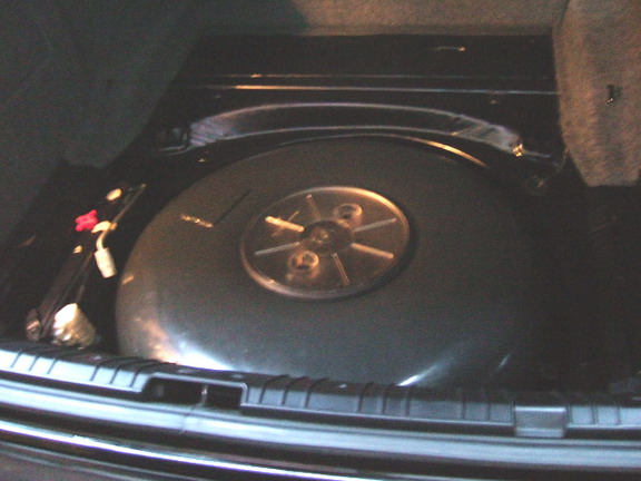

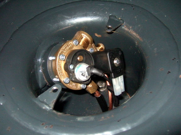

ถังโดนัทขนาด 58 L ของ TMS
Multivalve ของ Tomasetto
เติม Gas เต็มได้ประมาณ 50 ลิตรครับ
