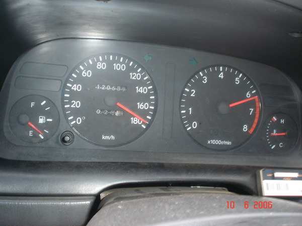

รถผมลอง มิก 30 mm
ตอนเป็นน้ำมัน ความเร็วสูงสุด เกียร์ 3 ได้ 160 เกียร์ 4 ได้ 160-170
ใช้แกส ก่อนย้ายมิก ความเร็วสูงสุด เกียร์ 3 ได้ 150 เกียร์ 4 ได้ 160
หลังจากย้ายมิก ความเร็วสูงสุด เกียร์ 3 ได้ 150 เกียร์ 4 ได้ 170 บางทีถึง 180 (Mix 26 mm)
หลังจากขยายมิกเซอร์ไปแล้ว เป็น 30 mm ปลาย ของเกียร์ 3 ได้ 175 และกำลังไหลขึ้นไปเรื่อยๆ และเกียร์ไม่ยอมเปลี่ยนเป็นเกียร์ 4 ให้ (Auto) แต่กำลังจะแตะ 180 หมดทางวิ่งเสียก่อน

       อย่างหนา ม่ายมีแบค รอบ 6000 เกียร์ 3
ไม่ใช้หัวฉีด 1 ไม่มีตัง 2 เล่นอะไรกับมันไม่ได้ มันไม่หนุก มันสนุกตรงได้ ทำโน่นทำนี่แล้วเห็นผลงานต่างหาก
