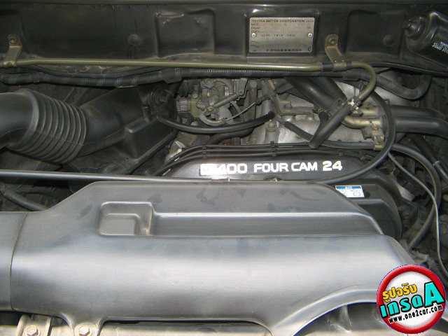

       อยากแบบฟิก ได้หรือเปล่าครับมีใครทำ เพราะตืดแบบหัวฉีด ยากมากเนื่องจากต้องยกเครื่อง 5VZ ออกทางใต้ท้องรถ ทำไงดีครับ

       รื้อไม่น่าอยาก ท่ออากาศเหน่งๆ ยัด mixer ได้ง่ายๆ หม้อก็วางได้ ตรง fire wall ไม่ก้หลังแบต มันอยากตรงไหนครับ เนี้ย งง

       ดูนิดหนึงนะครับ ถ้าเป็นหัวฉีด เครื่องมันลึกเข้าไปข้างใน ถ้าจะถอดท่อ ID มาเจาะฝั่งหัวฉีดต้องเอารถขึ้นฮอยแล้วยกเครื่องออกทางด้านล่าง มันรื่อยากจริงๆ ไม่มีใครรับทำเลยครับ เลยอยากจะลอง มิ๊กเซอร์ ดูนะครับ ไม่รู้ว่ามีใครเคยลองแบบมิ๊กเซอร์ แล้วจบบ้าง เครื่อง 5VZ 3.4 L V6 นี้วางใน PRADO กับ GRANVIA แนะนำด้วยครับ

       เห็นใจเจ้าของรถครับ มันติดตั้งหัวฉีดยากจริงๆเพราะเครื่องมันมุดเข้าไปข้างใน ที่บริษัทก็มีอยู่คันนึงครับ ไม่ได้ใช้แก๊สเหมือนกัน ขนาดเปลี่ยนหัวเทียน 6 หัว ฟาดไป 1 ช.ม. ถ้าทำจริงๆมีหวัง 2 อาทิตย์ขึ้นครับ

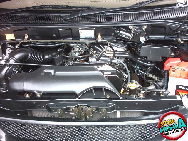

       แหม่ พี่ติดแก๊ส หัวฉีด ระดับเซียนเขาไม่มีใครถอดออกมาเจอะหรอก ที่ถอดออกมาเจาะนั่น ก็เพราะว่า พอลูกค้าถามว่า เวลาเจาะ ถอดเอารางเจาะหรือป่าว ก็ต้องตอบว่า ถอด ถ้าไม่ถอดมันก็ต้องมีเศษอะไรหล่นเข้าไปในเครื่อง แต่ถ้าไปดูที่บริษัท ที่เขาติดกันมา เป็น สิบปีแล้ว ไม่มีสักที่หรอก ที่เขาถอดกัน แต่มันก็มีวิธีการเซฟ ของเขาอยู่ ถ้าถอดออกมาเจาะกันทุกคัน ระดับ บริษัท บิกเบิ้มคงต้องจ้างช่าง ซัก ร้อยคน ไว้รื้อเครื่องรอ กันอะ เพื่อติดแก๊ส ซึ่งไม่มีใครเขาทำกันหรอก
ซึ่งแกรนเวีย คันนี้ ถ้าติดถังมาให้ผมเสร็จ แล้วมาให้ผม ติด หัวฉีด ให้ วันเดียวรับรถได้เลย เพราะติดมาแล้ว

       รุ่นนี้ทำไปคราวที่แล้วก้อเกือบ 2 อาทิตย์แบบที่คุณ ส บอกครับรื้อประกอบวางหม้อต้มหาทางน้ำปาเข้าไป 10 วันได้ ช่างทีอู่ถึงกะหน้ามืดไปตามๆกัน ถอดออกมาเจาะน่ะดีแล้วครับ ถึงรุ่นนี้ไม่ถอดออกมาเจาะก้อคงยังไม่มีปัญญาที่จะเจาะบนรถได้ครับ แน่นซะขนาดนั้นจะมุดเอาเข้าเจาะไปได้ยังไงครับ แต่คงไม่ถึงขั้นยกเครื่องออกมาทำข้างนอกครับเพราะอันนั้นยากกว่าอีก

       ถ้าจะทำ ยกเครื่องลงข้างล่างก็ต้องทำ อาจต้องจ่ายเพิ่ม
แล้วติดแบบหัวฉีด
ถอดไอดีออกมาเจาะข้างนอก ปลอดภัยไว้ก่อน รถเราไม่ใช่รถช่าง...

งง สอง จ้างถอด จากอีกอู่ก็ได้นี่ครับ แล้วเอาไปเจาะให้เสร็จสรรพ
งง สาม ใส่หม้อไฟฟ้า ไม่ต้องทางน้ำ (แต่ว่าเมืองไทยไม่มีขาย ก็สั่งเข้ามาจากเมืองนอกไปเลย)
หากทำไม่ได้ก็ให้ทำเสมือน รถเต่าติดแก๊ส โดยการใช้ความร้อนจากท่อไอเสียแทน

       รื้อ + ประกอบ + วางหม้อต้ม + หาทางน้ำปาเข้าไป = 10 วัน ครับพี่แอ้มผมรวมกันไปหน่อยเพราะช่างต้องมุดหัวเข้าไปไขนอตท่อไอดีเห็นแล้วก้อสงสารครับ แต่เรารับรถเขามาแล้วต้องทำให้ดีที่สุดล่ะครับ ส่วนเรื่องถอดไม่ถอดอันนี้แล้วแต่ครับ รถที่ผมใข้หรือทำให้ผมถอดหมดครับไม่อยากโดนด่าในภายหน้า เห็นอู่ดังๆบางที่เค้าไม่ถอดก้อใจหายแทนได้อย่างเดียวครับ ส่วนคุณเจ้าของกระทู้ ใจเย็นๆนะครับ ถ้าหาไม่ได้จริงๆแล้วผมจะไปคุยกะช่างเค้าให้ก่อนนะครับ เพราะหลังจากคันนั้นเค้าก้อไม่รับรุ่นนี้อีกเพราะเข็ดครับ ส่วนติดที่ไหนเดี๋ยวผมบอกอีกทีครับ

       ติดมิกเซอ ไม่แน่ใจจริงๆครับ น่าจะได้ต้องรบกวนท่านอื่นๆมาช่วยล่ะครับ ท่อน้ำเอาเส้นที่เข้า ออกจาก ฮีตเตอ ครับขนาดท่อจะเท่ากับท่อของหม้อต้มเลย ส่วนเรื่องติดหัวฉีดไปคุยกับช่างอีกที่มาให้แล้วครับ เค้าบอกว่าจะรับแต่ขอเวลาเค้าหลายวันหน่อยครับ แต่ประมาณอาทิตย์หน้าถึงจะว่างครับเดี๋ยวไปอ้อนให้เรื่อยๆก่อนครับ
