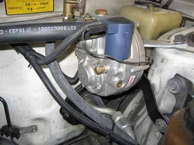

       สวัสดีครับ หลังจากหาข้อมูลมาพอสมควร รถผมก็ได้ไปติดแก๊สมา ซะทีครับ ร้านใหญ่ๆ อู่ดังๆ ดีๆ ก็ต้องรอคิวพอสมควร กำลังจะตัดสินใจก็มีคนหวังดีเอาไปติดมาให้ครับ เป็นหม้อต้มยี่ห้อ FEMA ถังสหมิตร 58 ลิตร มิกซ์แบบครอบปากคารบู(มิกซ์เตาแก๊ส) ฯลฯ หลังจากกลับมาเห็นรถแล้วลองใช้ดู ปรากฏว่า รอบเครื่องน้ำมันกับแอร์ต่างกันพอสมควรดั่ง http://www.gasthai.com/boardgas/Question.asp?ID=A8797 ก็เลยจะต้องหาวิธีแก้ ก็พอจะทราบคราวๆว่าต้องปรับจูน แต่คนทำไม่เป็นและไม่เคย ก็เลยหาคนชี้แนะ สุดท้ายก็ตกลงจะลองสอบถามน้าเหลิม คนดังดู โดยการคุยกันทาง MSN ไม่ถึง 5 นาที น้าเหลิมก็บอกว่า มาซิ จะดูให้ เหมือนสวรรค์มาโปรด และแล้วก็ไปถึงร้านน้าเหลิม น้าเหลิมบอกว่าน่าจะจูนมาไม่ดีและช่างก็ไม่ควรแก้เรื่องรอบเครื่องด้วยการปรับตั้งสกรูขาคันเร่ง และน้าเหลิมแนะนำว่าน่าจะย้ายมิกซ์ ผมก็เลยตกลงปลงใจกับน้าเหลิมเพราะเคลิบเคลิ้มในความมีน้ำใจ

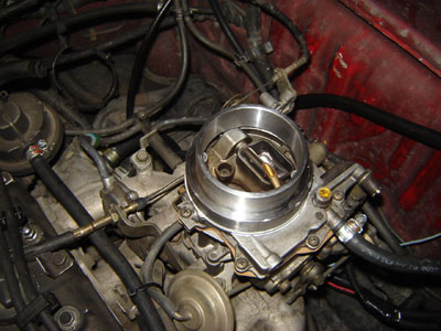

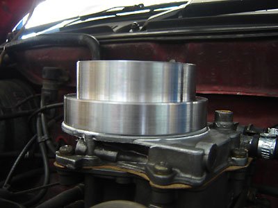

       น้าบอกว่า ต้องกลึ้ง ADAPTER ครอบปากคาร์บู เพื่อที่จะนำท่อเมือเสือมาต่อเข้าไป

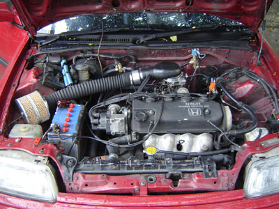

       โล่งโปร่งสบายดีครับ ทางเข้า

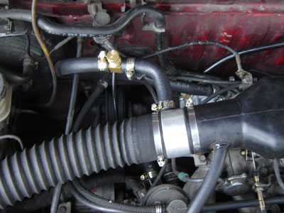

       และแล้วก็พิฆาตท่อมือเสือซะ จะได้พอดีๆ พร้อมกับเป่าคาถา 6นิ้ว 6นิ้ว 6นิ้ว เพี้ยง โดยทีมงานคุณภาพมากๆๆ

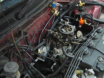

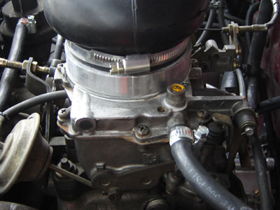

       ตำแหน่งของมิกซ์ และการจัดวางพาวเวอร์วาวล์ และท่อใหม่

       เสร็จครับการแก้ไขโดยน้าเหลิม และทีมงาน

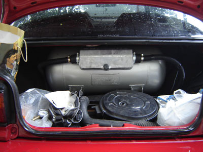

       ถัง 58 ลิตร ของสหมิตรครับ เอายางอะไหล่ออกได้ ไม่ติดเหล็กที่เกี่ยวข้องกับฝากระโปรงหลังครับ

1. ตัวกรองปะกบอย่างไร..งงครับ..หมายถึงต้องหายึดน็อตปะกบ 2 กรองอย่างไรครับ..
ฝาปิดก้นที่ใช้ยึดน็อดหาซื้อเพิ่มหรือใช้ตัวของกรองครับ...
2. กลึงADAPTER ครอบปากคาร์บู ขนาดเส้นผ่าศูนย์กลางนอกกีนิ้วครับ (มือเสือขนาดเท่าไร) การประกอบใช้อะไรเป็นยึด ( ADAPTER + ปากคาร์บู) ซิลิโคน ???
 จาก น้าเหลิม (TAC#162)
 อังคาร, 13/6/2549
09:11
124.121.136.194
       ตอบคุณ jan..... ผมไม่ทราบจริงๆครับ ต้องขอโทษด้วยครับ ไม่เคยลองทำ NGV เลยครับ...
ตอบคุณ อยากได้..ใจถึง.....ตัวกรองของเดิมๆจะมี สามชิ้น คือ ฝาบน+ตัวกรอง+ฝาล่าง..ฝาบนจะยึดติดกับฝาล่างโดยร้อยน๊อตยึดตัวกรองเอาไว้ เพราะฉนั้นเมื่อต้องการกรองสองตัว ก็ต้องเปลี่ยนน๊อตตัวร้อยให้ยาวขึ้นแล้วก็ยึดฝาบนกับล่างไว้เหมือนเดิม เพียงแต่น๊อตร้อยผ่าน กรองสองตัวแค่นั้นเอง...ส่วนตัวอแดปเตอร์ครอบปากคาร์บู เส้นผ่าศุนย์กลางเท่ากับปากคารฺบูพอดี คือ 84มม.แล้วด้านบนก็กลึงเล็กเข้ามาเท่ากับ 79มม.(ปากท่อมือเสือ) บอกเอาแบบ pressfit คือสวมพอดีไม่ต้องเผื่อ ตอนครอบทากาวซิลิโคนบางๆแล้วค่อยๆเคาะลงไป ปากที่สวมของคาร์บูสูงประมาณ6มม. แน่นมากๆไม่ต้องยึดด้วยอะไรเลย และไม่มีอะไรขวางทางอากาศด้วย...

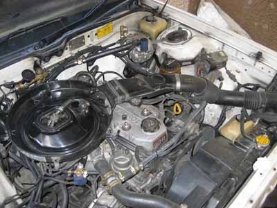

อ้อผมถ่ายรูปห้องเครื่องตรงกรองอากาศมาให้ดูครับ มิกส์ของ NGV เป็นท่อจ่อที่คาร์บูตรงๆ ลืมเปิดผากรองให้ดู

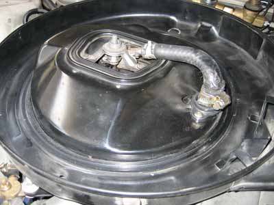

       เอ้า ถอดกรองกับฝากครอบออก
 จาก jan
 อังคาร, 13/6/2549
11:23
124.121.190.207
       ดูใกล้ๆ

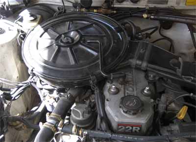

 จาก jan
 อังคาร, 13/6/2549
11:28
124.121.190.207
       ผมว่าอันนี้เรียกว่าหม้อต้ม
เช้าต้องสตาร์ตด้วยน้ำมันแล้วเปลี่ยนเป็น CNG

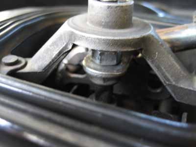

 จาก jan
 อังคาร, 13/6/2549
11:30
124.121.190.207
       อีกมุม ไม่ทราบเห็นชัดหรือเปล่า
