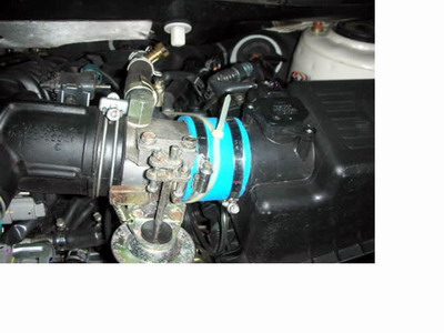

       ของผม wish ขึ้นตอนติดครั้งแรกที่ติดตั้งยังไม่ได้ปรับจูน หลังจาก ปรับจูนแล้วไม่มีอาการอีกเลย มิกของผมปรับอากาศได้ จะเอามากน้อยตามใจชอบ จะต้นแรงๆ หรือปลายไหลๆ (ต้นออกตัวพุ่งดีกว่าว่านำมันเสียอีก) ส่วนเวลาใช้นำมัน มิกมันจะขยายเป็น 65 MM เวลาใช้ แก็ซ จะประมาน 27-30 MM ตั้งได้ จะเอาขนาดไหนก็ได้ สนใจไว้จะถ่ายรูปมาให้ดู

       คุณคห 18 ครับ มิกซ์แบบไหนครับ ขอดูหน่อยน่ะครับ

       ลองดูเอง สงสัยอะไร Mail:janburi@hotmail.com

       ผมเมล์ไปหาคุณสมชายแล้วน่ะครับ รบกวนตอบกลับด้วยครับ ขอบคุณ
