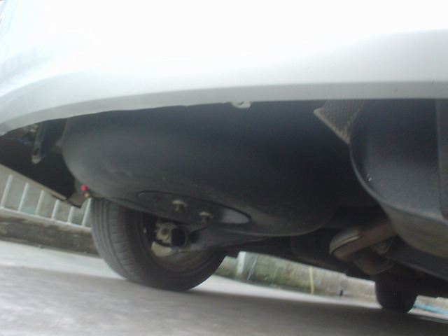

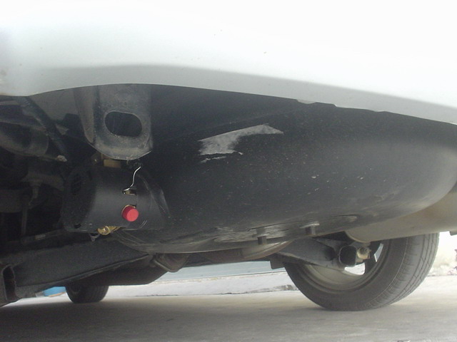

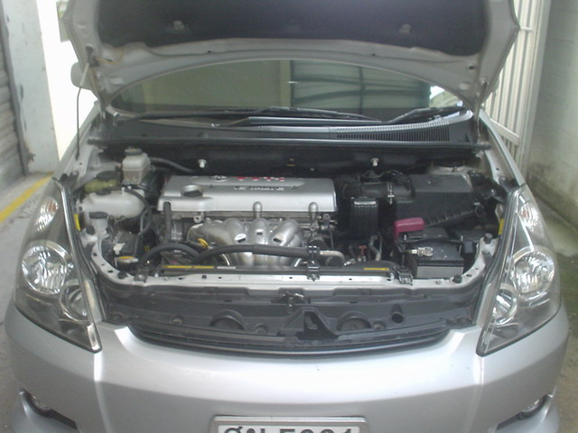

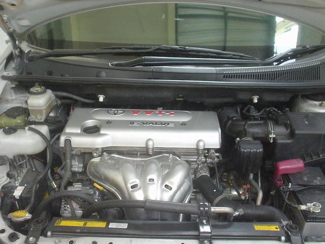

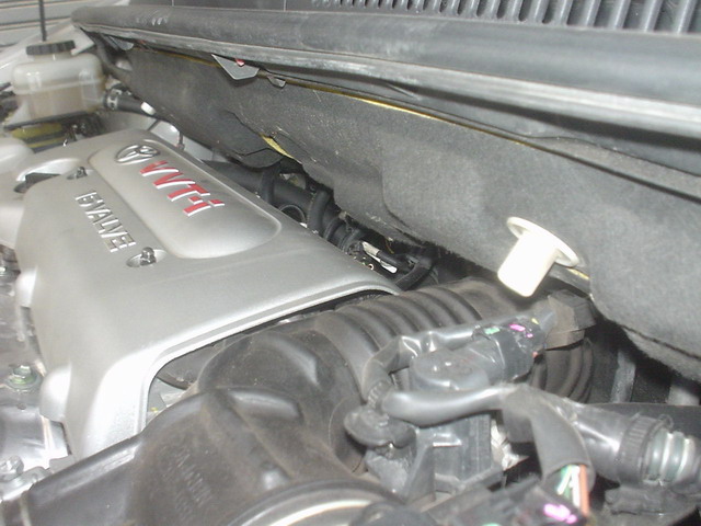

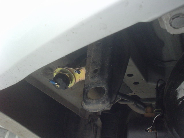

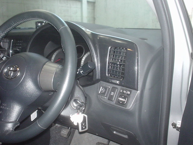

       WISH เสพ LPG หัวฉีด AUTONIC + ถังโดนัท ติดที่ค็อทพิท สาย 5 วิ่งเหมือน้ำมันใช้งานปกติทุกอย่างไฟไม่โชร์ใน กทม. 8.5 กม./ลิตร ตจว. 11.5-12.5 กม./ลิตร (มีความสุขอิๆ)

       ค่าติดตั้งทั้งหมด 54,000 บาทรวมถังโดนัท 48 ลิตร(เติมจริงประมาณ 38 ลิตร)ตัด 80 %

       เพิ่มเติมอีกนิดครับ

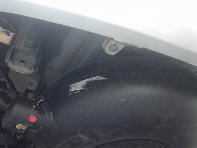

ไปติดคานเหล็กกันกระแทกที่กันชนหลังเพิ่มด้วยนะครับ ดูเบอร์ได้จาก กระทู้ new civic
Wish ไม่มีเหล็กเสริมหลังกันชน แถมถังห่างกันชน15ซม. น่ากลัวครับ
อย่างอื่น เนียนดีครับ เฮียเกียรติ ฝีมือยังไม่ตก

       ถังอยู่ตําจนน่ากลัวมากครับ อันตราย

       ผมว่าเรื่องถึงต่ำนี่ผมไม่กลัวนะครับ เพราะความหนาเท่ากับยางอะไหล่ของเก่าเลย ถ้ายางเก่าโดน ถังก็โดนครับ แต่เท่าที่ขับมาเป็นปี ไม่เคยโดนครับ หม้อพักท่อไอเสียยังอยู่ต่ำกว่าด้วยซ้ำครับ
ที่ผมกลัวมากกว่าคือการชนด้านหลังมากกว่า คงต้องไปติดเหล็กดามไว้ด้านหลังแล้วหละครับ

       เท่าที่ผ่านมา ใช้แล้วไม่มีปัญหาอะไร นอกจากกว่า ไฟวัดระดับ gas ในถังยังไม่ตรง ถึงแม้จะหมด ไฟก็ยังขึ้นเต็มอยู่ แต่มันจูนได้น่ะครับ ไม่แน่ใจว่าตอนนี้ตรงหรือยัง เพราะพี่ชายผมใช้อยู่น่ะครับ เห็นเค้าบอกว่าเอาไปจูนแล้ว ผมยังไม่ได้กลับไปไทยเลย วิ่งดี เหมือนน้ำมัน ผมว่ารอบต้นๆขึ้นดีกว่าน้ำมันนะ ไฟเครื่องไม่โชว์
