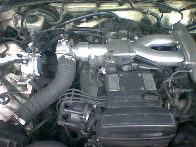

 จาก doom001x
 อังคาร, 13/6/2549
12:56
58.10.71.140
       ผม เครื่อง 1JZ-GE ติดแบบ Variable Mixer มาฝากให้ดูครับ อัตราสิ้นเปลือง 1.5 บาท / กิโลเมตร อัตราเร่งดีครับ ตีนต้น ช้ากว่าน้ำมัน นิดหน่อย แต่ ปลายไหลได้ครับ 180 km/hr สบายครับ
