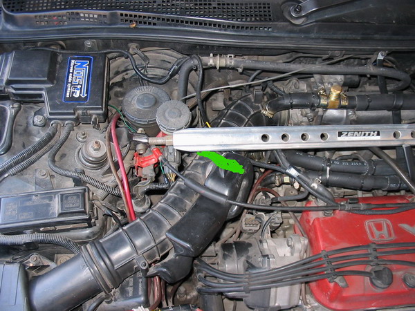

       ตรงสีเขียวดีไหมรบกวนด้วยครับ รูมิก 25

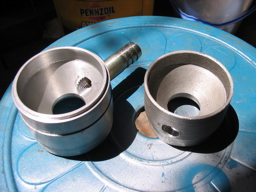

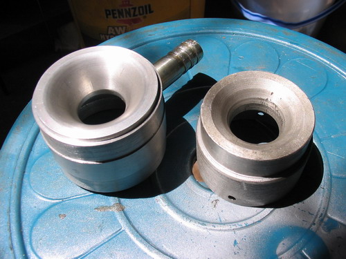

       ด้านซ้ายมิกที่กลึงใหม่ อันขวาของเก่าที่มากับร้าน
 จาก TUA
 เสาร์, 10/6/2549
11:15
202.5.95.205

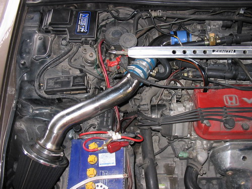

       อีกด้านครับ
 จาก noi101 TAC#31
 เสาร์, 10/6/2549
16:59
124.120.48.39
       ห่างจากลิ้นปีกผีเสื้อ6-7นิ้วกำลังดี
หรือจะยาวกว่านั้นก็ได้ครับแต่การตอบสนองจะช้ากว่า

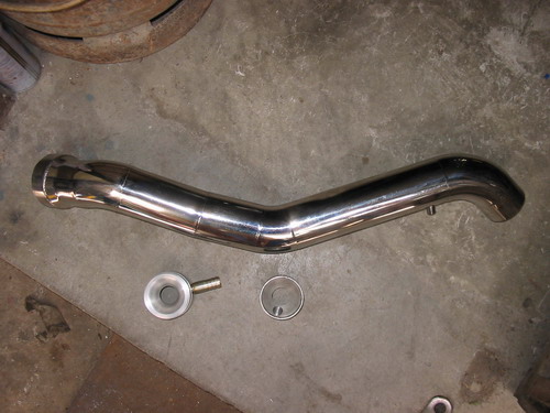

       เพิ่งทำเสร็จเลยเอามาให้ดู ยังไม่ได้ลองเลย
 จาก อีคาร์เมืองปทุม
 จันทร์, 12/6/2549
19:02
58.8.167.109
       สวยครับ จูนเสร็จแล้วลองเอาผลมาดูกันครับ
เครื่อง 2.2 ผมว่า มิกซ์เล็กไปนะ แต่ถ้าใช้ในเมืองอย่างเดียว ก็เรียกได้ว่า นุ่มนวล ขับสบายเลยหล่ะครับ แต่ตีนปลาย ผมว่าไหลออกเหนื่อยหน่อยนะ ซัก 28 มม. ขึ้นไป ปลายจะดีขึ้นครับ อ่อ ขึ้นกับการจูนด้วยนะ แต่ย้ายมิกซ์แล้วจะจูนง่ายขึ้นเยอะหล่ะครับ
 จาก TUA
 จันทร์, 12/6/2549
19:43
202.5.83.63
       ผมซื้อมือ2 มาแล้วมาตัดต่อใหม่ ทำเองครับ (ความยาวมันไม่พอดี)
ก่อนย้ายมิกซ์ ตีนปลายก็OKครับ แต่ช่วงเดินเบามันชอบค้างอยู่ 1200-700รอบ
