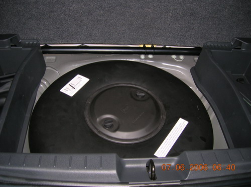

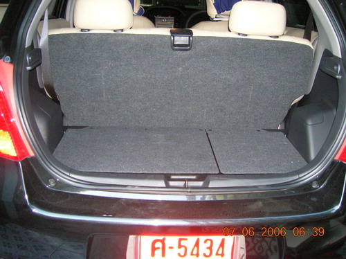

       เปิดท้ายให้ดูกันจะๆ ว่าเป็นยังไง
 จาก อ้วนดำ
 ศุกร์, 9/6/2549
21:16
124.121.71.97
       ติดแบบถังโดนัส 42L ค่ะ จะวางอยู่แทนที่ยางอะไหล่

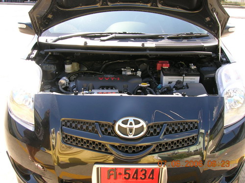

       เปิดกระโปรงหน้าให้ดูค่ะ
 จาก อ้วนดำ
 ศุกร์, 9/6/2549
21:19
124.121.71.97

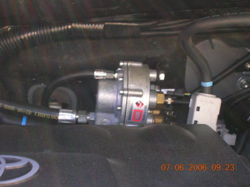

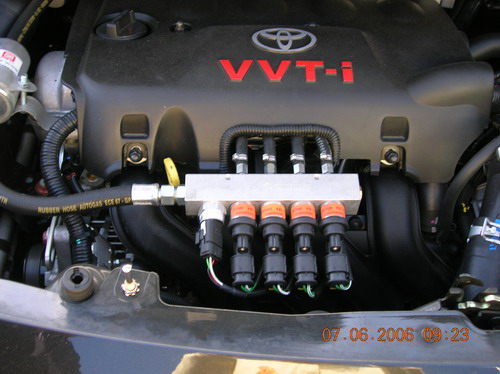

       ติดระบบหัวฉีด BRC
 จาก อ้วนดำ
 ศุกร์, 9/6/2549
21:20
124.121.71.97

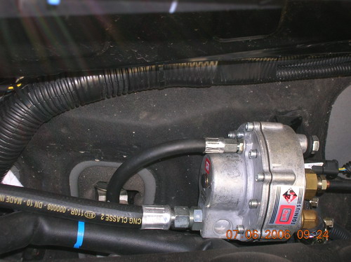

       หม้อต้มอยู่ด้านในค่ะ
 จาก อ้วนดำ
 ศุกร์, 9/6/2549
21:24
124.121.71.97

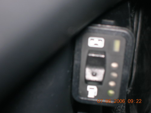

       อีกรูปค่ะ
 จาก หนูyaris
 ศุกร์, 9/6/2549
21:34
124.121.71.97

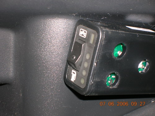

       สวิทต์จะติดอยู่ข้างๆค่ะ พอดีช่างเค้าหาช่องลงเหมาะๆ ไม่ได้

       ใช้ถังโดนัทแล้วไม่กลัวโดนชนท้ายแล้วแตกหรือครับ มันอันตรายเกินไปน่ะครับ

       คุณเจ้าของกระทู้ครับ รบกวนถามหน่อยนะครับ ติดตั้งที่ไหนครับ
แล้วเสียงหัวฉีด BRC ดังมากมั้ยครับ ขอบคุณครับ

       หัวฉีด BRC มีเสียงดังนะคะ แต่ไม่เห็นจะดังมากมายอย่างที่ พี่ๆ คุยกันเลยค่ะ มันจะรู้สึกว่าดังมากหน่อยนึงก็ตอนที่เราเปิดฝากระโปรงหน้ารถ แล้วสตาร์ทเครื่องยนต์ไว้ เสียงมันจะดังแกร่กๆๆๆๆ อ่ะค่ะ แต่พอปิดฝากระโปรงรถ แล้วยืนฟังเสียงต่อ โดยที่ยังไม่ดับเครื่องนะคะ เสียงจะลดลงไปเกินกว่าครึ่งนึงที่เราได้ยินตอนแรกค่ะ แต่ถ้าเราเข้ามานั่งในรถ แล้วสตาร์ทเครื่องยนต์ทิ้งไว้ แล้วตั้งใจฟังดีๆ เลย ก็ไม่เห็นได้ยินเสียงอะไรเลยนอกจากเสียงเครื่องยนต์ที่ดังเบาๆเป็นปกติอ่ะค่ะ(แอบดูรถของเจ้าของร้านแก๊สที่ไปทำมาค่ะ เค้าก็ติด BRC เหมือนกันค่ะ ปล.พอดีทางร้านให้ยืมรถใช้ 1 วันค่ะ เลยแอบดูซะเลย) ส่วนเรื่องการรับประทานแก๊ส ของYaris ตอนนี้ ขึ้นถังที่ 3 ถังที่1 ไม่นับดีกว่าค่ะยังงงๆ อยู่ เอาถังที่2 เลย เติมได้ 33 L 320 บาท วิ่งได้ 375 โล แต่มันยังไม่หมดดีนะคะ น่าจะไปได้ต่ออีกนิดหน่อย เติมถังที่ 3 ได้ 33 L เท่าเดิมค่ะ 320 บาท แต่ยังใช้ไม่หมด วิ่งไป เกือบ 300 โล แล้วค่ะ เดี๋ยววันนี้จะวิ่งให้เกรี้ยงถังเลยค่ะ ว่าจะได้กี่โล แต่ถ้าเอา ถังที่ 2 มาคิด มันจะได้ 0.85 ค่ะ ปล.แต่ทางช่างที่ร้านเค้าบอกว่าให้ลองดูซัก 3-4 ถังก่อน ค่ะ เพราะถังแรกๆ มันยังไม่แน่นอนค่ะ เดี๋ยวถ้าได้ปริมาณการรับประมานแก๊สที่แน่นอนเหมเมื่อไหร่แล้วจะมารายงานให้ทราบอีกทีนะคะ
