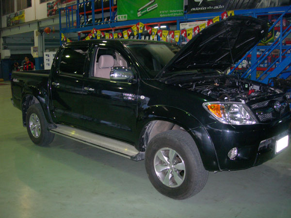

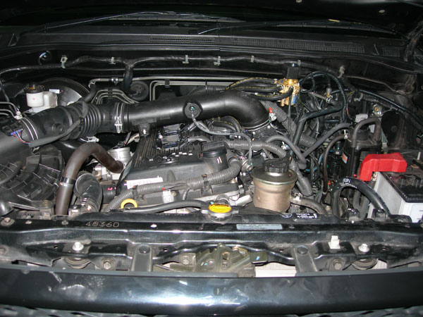

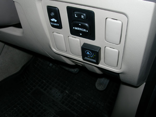

       ช่วยลองดูหน่อยนะครับ VIGO 2.7 VVTI ติดตั้งระบบหัวฉีดของ Autonic 4 สูบ JET21 ใส่ถังโดนัท 71 ลิตรครับ ติดตั้งที่ร้าน ค๊อคพิท อ้อมน้อย มาครับ

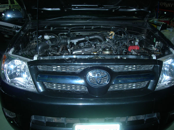

       3 ใส่หัวฉีดแล้วครับ

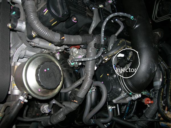

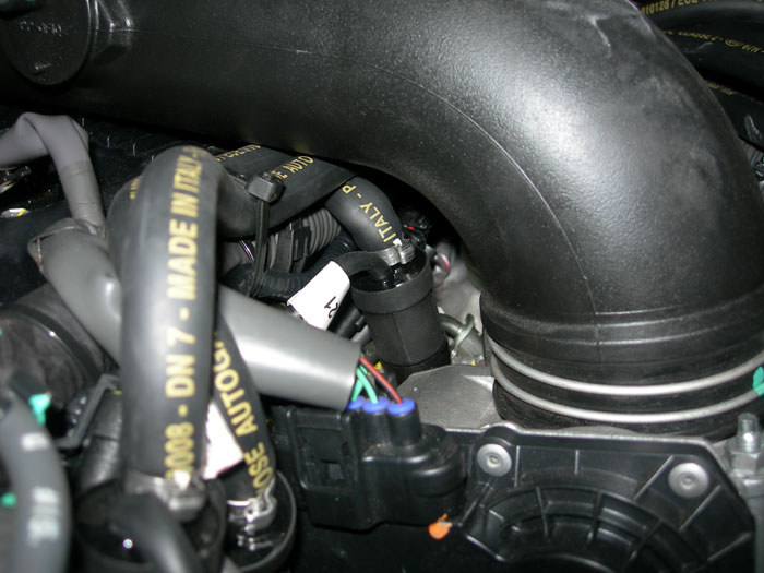

       4 หัวฉีด

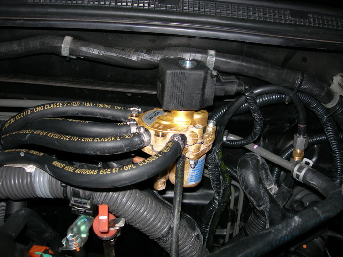

       5 ชุดหัวแยกแก๊ส

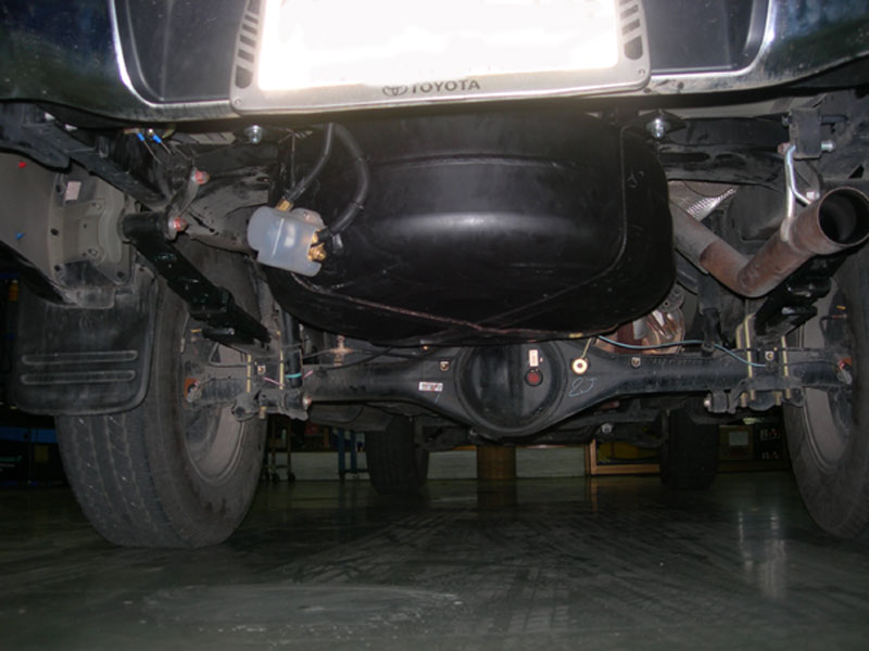

       6 ที่บอกระดับแก๊สและสวิตช์เปลี่ยนจากแก๊สเป็นน้ำมัน

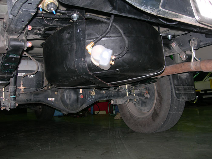

       7 ถังโดนัท 71 ลิตร

       8 หัวฉีด(อีกรูป)

       รูปบนนี้ดูจะเหมือนสายยางถูกบีบจนแบน แต่ไม่ได้แบนนะครับมุมกล้องครับ

       10 ถังโดนัท ตอนใส่ไม่ได้เจาะตัวถังครับ แต่ใช่วิธีทำเหล็กยึดกับคานเหล็กที่ไว้ยางอะไหล่เดิม

       ความสูงของถังโดนัทเท่ากับยางอะไหล่ครับ ไม่น่ามีปัญหาเรื่องความสูง

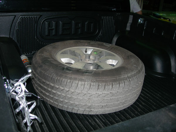

       ยางอะไหล่ ..... เก็บ..........

       ถังโดนัท ดูมันไม่ค่อยมั่นคง น่าจะตีเหล็กสวยๆครอบไปเลยแบบหลุมยางอะไหล่ ไม่รู้สิ เห็นมันโล่งๆเปลือยๆ หวาดเสียวแฮะ ไหนจะขี้โคลนกระเด็นใส่สารพัด ปิดเปิดวาวล์ก็ยาก นอกนั้นโอเคครับ

       กฏหมายว่าด้วยรถนยต์ ข้อ 9 ในกรณีติดตั้งใต้ท้องรถ..
(2) "...ต้องอยู่ห่างจากท่อไอเสียไม่น้อยกว่า 10 เซ็นติเมตร"
(4) ติดแผ่นโลหะหนาพอสมควรหน้าถังสำหรับป้องกันเศษหินที่กระเด็นมาจากการหมุนของล้อ
แม้ถังโดนัทจะไม่สามารถแจ้งให้ถูกต้องตามกฏหมายได้
แต่ก็น่าจะคำนึงถึงความปลอดภัยต่อทรัพย์สินของเราเองด้วยครับ
 จาก แอล พี จี ดีครับ
 เสาร์, 10/6/2549
06:50
203.113.36.8
       กฏหมายว่าด้วยรถนยต์ ข้อ 9 ในกรณีติดตั้งถังใต้ท้องรถ..
