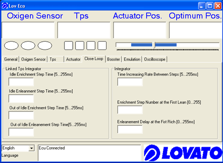

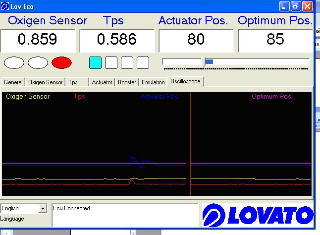

       ช่วยเอาภาพลงให้ครับ เพราะอยากรู้วิธีจูนด้วยครับ ภาพที่ 1 จากภาพนี้จะตั้งค่าแต่ละตัวเท่าไหร่ดีครับ

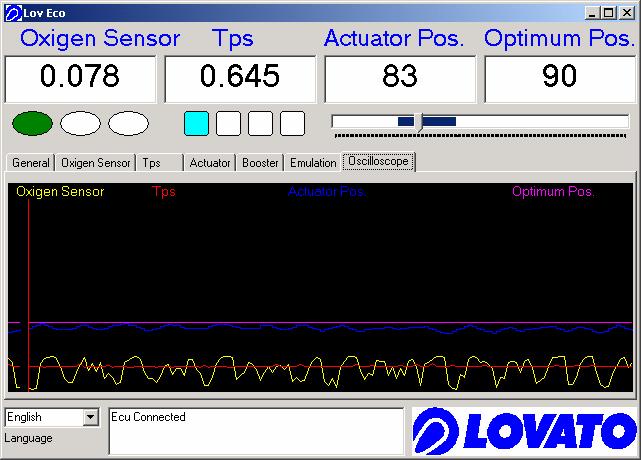

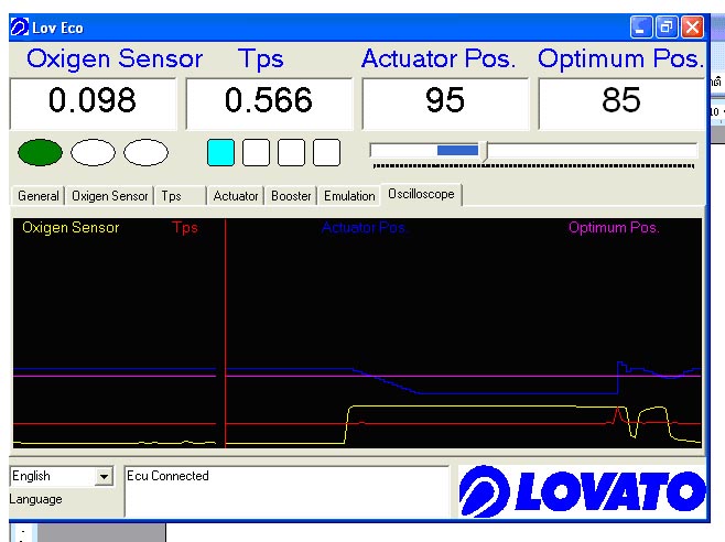

       ภาพที่ 2 ตรงนี้ตั้งค่าตามที่ จขกท.บอกไว้ตามข้อ 4.ใช่ป่ะคับ แล้วค่าอื่นๆ ละคับ

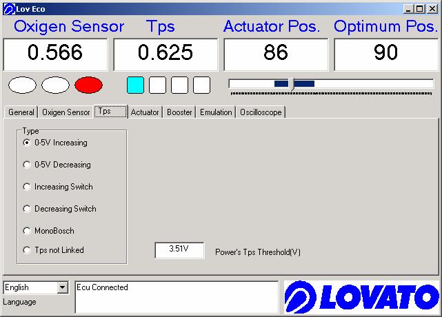

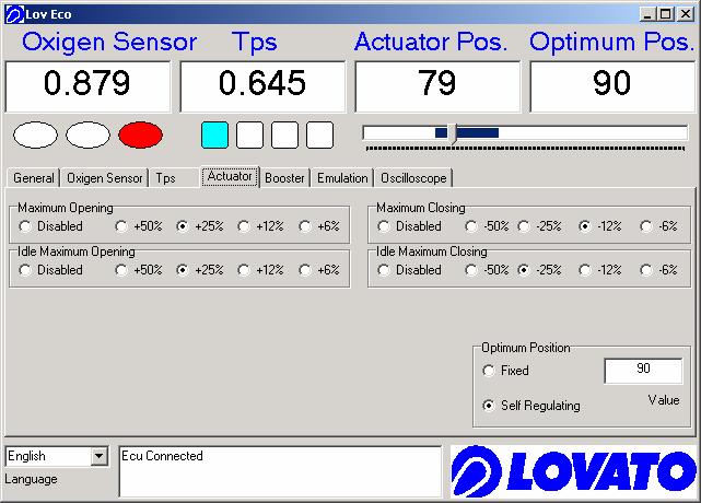

       ภาพที่ 3 ตั้งค่าตามข้อ 5. ของ จขกท. แล้วค่า Power's TPS Threshold ล่ะครับ

       คำตอบที่ 3 ถูกครับ
ของผมตั้งค่า Oxigen Sensor Heat time 60 วินาที (หมายถึง รอเวลาอีก 60 วิ ค่อย Check O2)
ในระหว่างนี้ จะไม่มีการปรับวาล์ว
แล้วก็ไปต่อ Sheet TPS , Actuator สำหรับตั้งค่าการเปิดปิดอัตราการจ่าย ขณะขับและ รอบเดินเบาจะแยกกันชัดเจน ถ้าจูนแล้วยังหนาหรือบางไป ต้องจูนที่หม้อช่วยด้วยครับ
อาการออกตัวแล้วสะดุดเกิดจาก วาล์วปิดหรือเปิดมากเกินไป ดังนั้นลองลองตั้งค่าชดเชย +/- ใน Actuator ไม่ควรเกิน 12-25% จากค่า Optimum Position

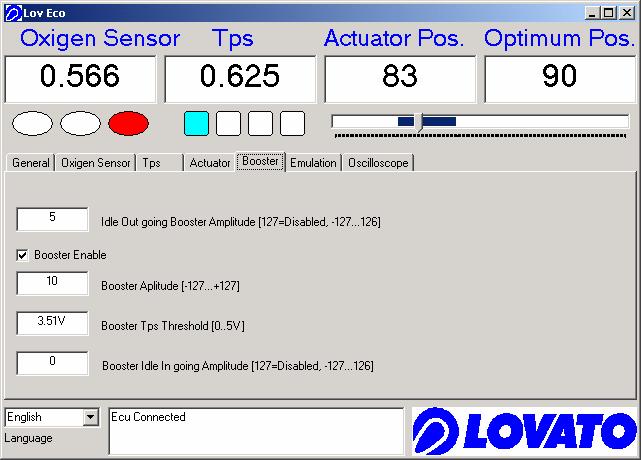

สำหรับ ฺBooster กำลังทดลองปรับอยู่ครับ ถ้ามี Website ที่บอกคู่มือช่วยบอกด้วย

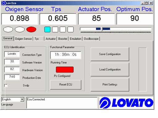

       ภาพที่ 4 Actuator เลือกอะไรบ้างครับ

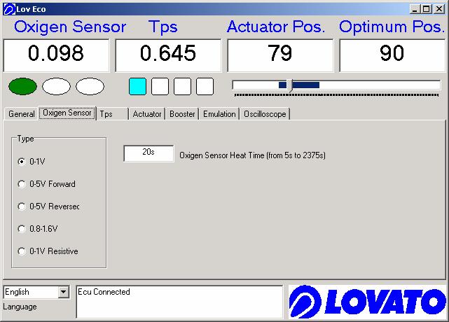

       กำลังดูบอลอยู่น่ะครับ เยอรมัน-คอสตาริการ 2-1 หมดครึ่งแรกพอดี ภาพที่ 5 หลายค่าเลยครับ ตั้งเท่าไหร่ดีครับ

       ภาพที่ 6 มีหลักการเลือกยังไงคับ หรือเครื่องจะ self แล้วตั้งให้เอง?

       คตท 8 ก็น่าจะ OK แล้วนะครับ หลังจากตั้งค่าตามนั้น แล้วนำรถออกวิ่งทั้งช่วงสั้นๆ และยาวๆ เพื่อดูค่า Optimum Position ถ้าตั้งได้ดี Actuator Pos ต้อง ใกล้เคียงกับ Optimum Pos แล้วเลือกที่ Fixed นำค่า Optimum Pos มาใส่
