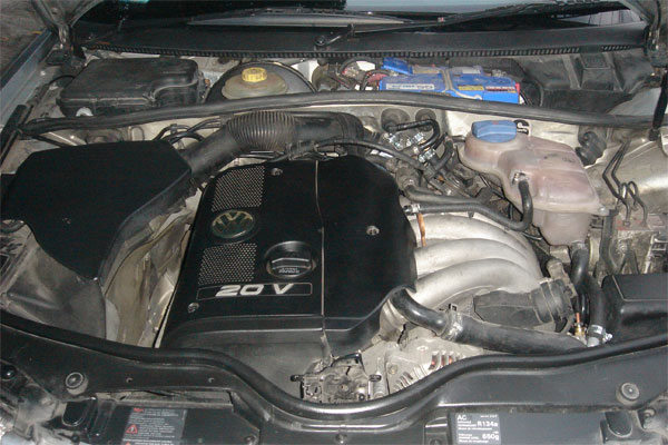

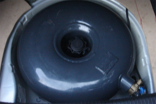

       เอาไปติดมาแล้วครับ หาข้อมูลมานาน จนเจอที่ๆ ติดให้ passat ได้
ราคา 23,000 บาท งานรวดเร็วมาก ได้ ระบบ fix mix
หม้อต้มของ atiker + Donut tank 64litre (ของตุลกี)

       มีปัญหาบ้างเล็กน้อย ได้ปรึกษากับทางผู้ติดตั้งแล้วได้คำตอบที่ดี แต่อยากสอบถามผู้รู้เพิ่มเติมครับ
1. มีอาการเครื่องเบาสั่นเมื่อใช้นำมัน จนถึงเบาดับ หากใช้แก๊สไม่มีปัญหา
2. การเร่งเครื่องทำได้ไม่ค่อยดี จาก 60-100 จะเร่งไม่ค่อยขึ้น คิกดาวแล้วรอบขึ้นแต่รถไม่ไป
3. ประหยัดน้อยกว่าที่คิด จากนำมันที่เติม 500 ขับได้ 100 Km แก๊ส 550 บาท หรือ 60ลิตร ขับได้ 200 Km คิดว่าน่าจะได้มากกว่านี้ไหมครับทางผู้ติดตั้ง แนะนำให้ใขน็อต 6 เหลี่ยมสีทองเข้าไป อีก จะประหยัดขึ้น น็อตนั้นตืออะไรครับ

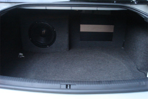

       งานด้านหลังเรียบร้อยดีครับ แต่ต้องไปให้ร้านเครื่องเสียงเก็บอีกที

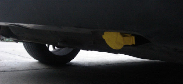

       มี่เติมซ่อนสวยและมีฝาปิด

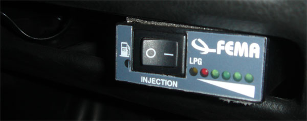

19:30
161.200.255.161
       Switch ตัวนี้วัดไม่ค่อยได้และยังตัดสลับไม่ดี แต่ช่างบอกว่ารอสัก 2-3 ถังน่าจะดีขึนครับ

       ตอบ คำตอบที่ 1
" มีปัญหาบ้างเล็กน้อย ได้ปรึกษากับทางผู้ติดตั้งแล้วได้คำตอบที่ดี แต่อยากสอบถามผู้รู้เพิ่มเติมครับ
3. ประหยัดน้อยกว่าที่คิด จากนำมันที่เติม 500 ขับได้ 100 Km แก๊ส 550 บาท หรือ 60ลิตร ขับได้ 200 Km คิดว่าน่าจะได้มากกว่านี้ไหมครับทางผู้ติดตั้ง แนะนำให้ใขน็อต 6 เหลี่ยมสีทองเข้าไป อีก จะประหยัดขึ้น น็อตนั้นตืออะไรครับ "
ตอบข้อ 3. ก่อน น็อต 6 เหลี่ยมสีทองคือตัวปรับปริมาณแก๊ส ขันเข้าไปก็จะลดปริมาณแก๊สที่จ่ายให้เครื่องยนต์ แต่...จะทำให้ ข้อ.2 เลวร้ายลงไปอีก
ข้อ.1 ไม่ควรจะเป็นอย่างนั้น
สังเกตดู...หม้อต้มของ atiker เขาใส่ติ๊กตัดแก๊สก่อนเข้าหม้อต้มเพิ่มต่างหากอีกตัวหรือไม่? ถ้าไม่ใส่มาก็รีบไปใส่ซะ เพราะติ๊กที่หม้อต้มรุ่นนี้ตัดวงจรเดินเบา ไม่ตัดแก๊สที่มาจากถัง หม้อต้มถูกๆก็เป็นยังงี้เอง
" มีปัญหาบ้างเล็กน้อย ได้ปรึกษากับทางผู้ติดตั้งแล้วได้คำตอบที่ดี " แต่ทำไม่ดีใส่ไม่ครบแก้ไขให้ไม่ได้ ก็ไม่มีประโยชน์

       ติ๊กตัดแก๊สก่อนเข้าหม้อต้ม ทำหน้าที่อะไรหรือครับ ติดแล้วจะทำให้ปัญหาเครื่องเดินเบาหายไม๊ครับ อีกอย่างราคาเท่าไหร่ครับ ค่อนข้างหมดตัวจากการติดแล้ว ขอโทดครับถามเยอะ
อันนี้รูปถัง donut 64 litres ไม่สวยเหมือน brc แต่ถูกกว่าเยอะครับ

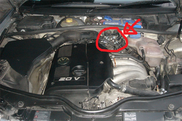

ตอนนี้เหลือแต่ปัญหา start นำ้มัน แล้วเครื่องสั่นจนเบาดับครับ
น่าจะเกิดจากสาเหตุอะไรครับ ช่วยที พอดีอู่ที่ติดตั้งอยู่ไกลจากบ้านมากครับ
เลยอยากทราบทางเป็นไปได้ก่อนเข้าไปครับ
