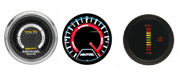

a/f meter แบบนี้สามารถ นำมาติดเพื่อเช็คเรื่องการจูนแก๊ซได้มั๊ยคับ

       คือเห็นสวยดี กัวซื้อมาแล้ว มันใช้เช็คเรื่องการจูนแก๊ซ ไม่ได้ ช่วยตอบด้วยนะคับ ถ้าใช้ได้จะไปซื้อมาเลย

       นี้มันของรถยนต์แต่งซึ่งชอบใส่กัน ผมเคยถามมาแล้วครับ แบบนี้ระดับโวล์สูงกว่าครับอาจวัดไม่ได้ ไฟสูงไปค่ามันจะเพี้ยนๆ

       ไม่รู้เหมือนกันครับ แต่ถ้าของรถแต่งเขานำสัญญาณ จากO2 ที่เราใช้กัน ก็ใช้ได้ครับ (0-1 โวตล์)
แต่ถ้าเป็นเซนเซอร์ ที่จ่ายค่าไม่ตามนี้ ก็ใช้ไม่ได้ครับ
ต้องถามกลับไปว่า มิเตอร์ตัวนี้ต่อใช้งานยังงัยคับ

       ใช้ได้.
หลักการและพี้นฐาน อันเดียวกัน ติดที่ว่าราคาครับ. สู้ไหวก็ ok.

       ได้ครับ
รายระเอียด ตัวซ้าย ของ auto meter http://hp.autometer.com/techtips/faq_tech_writeups/air_fuel/air_fuel.html

       ตกลง ได้คับ แหม ใจร้อนจิง

       ผมว่าแพงมาก หลายพัน ถ้าจะให้ดี เอาตัวเซ็นเซอร์ของมันมาติดด้วยแม่นตรงแน่นอน

       แค่พอดูได้ครับ (เอาเป็นว่าใช้ดูเล่น ๆ) จากคนเล่นรถ

แล้วถ้าซื้อมาตามร้านรับติด gas ติดตั้งให้ได้ใช้มั๊ยคับ หลักการเดียวกับ a/f ทั่วไปใช้มั๊ยคับ

       พวกนี้เป็นแบบ narrow band ครับ ใช้วัดได้แค่ af 14-15 นั่นคือบอกได้ว่าหนา หรือบาง แต่ถ้าจะเอาการจูนแบบละเอียก เช่น รถเทอร์โบ ที่ต้องการน้ำมันหนา af ซัก 12 ก็ต้องใช้แบบ Wide band ที่มีราคาแพงมากครับ (ไปจ้างเค้าจูนน่าจะคุ้มกว่า)
