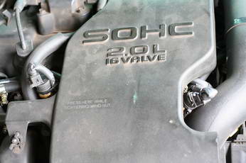

 จาก คนสะเดา
 ศุกร์, 16/6/2549
19:06
124.120.50.137
       ขออนุญาติไม่ระบุชื่อร้านนะครับ จาก 3 แยกวัดแสนสุข(ต้นสายเส้นนิมิตรใหม่) วิ่งตรงไปประมาณ 2 กิโล เลย 3 แยกเข้าถ.หทัยราษฎร์ ไปประมาณ 10 เมตร ร้านอยู่ขวามือ
ส่วนภาพการติดตั้งตามไฟล์แนบครับ (ลืมถ่ายถังด้านหลัง)

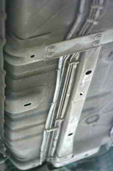

 จาก คนสะเดา
 ศุกร์, 16/6/2549
19:07
124.120.50.137
       รูปที่ 2 ครับ

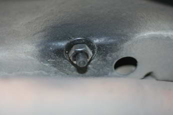

 จาก คนสะเดา
 ศุกร์, 16/6/2549
19:08
124.120.50.137
       รูปที่ 3

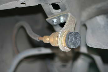

 จาก คนสะเดา
 ศุกร์, 16/6/2549
19:09
124.120.50.137
       รูปที่ 4 (หัวฉีด)

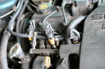

 จาก คนสะเดา
 ศุกร์, 16/6/2549
19:10
124.120.50.137
       รูปที่ (หัวฉีดอีกหัวนึงครับ)

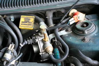

 จาก คนสะเดา
 ศุกร์, 16/6/2549
19:18
124.120.50.137
       รูปที่ 6 (เดินท่อแก๊สตามท่อน้ำมัน)
