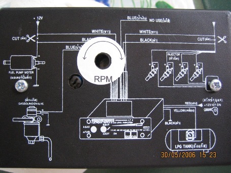

       ตรวจดูว่าช่างตัด ปั๊มติกน้ำมัน และหัวฉีดหรือเปล่า

       คต.1 ถูกต้องแล้วครับ
รถคันก่อน SR20DE ผมเคยเป็นมาแล้ว ดำเนินการตาม คต.1 แนะนำแล้วหายครับ ยืนยัน

       ตัวอย่างตัวควบคุมดรับ

       ถ้าตัดแต่ปั๊มติ๊ก ไม่ตัดหัวฉีด จะมีน้ำมันซึม ๆ ออกมั๊ยครับ

       ควรตัดหัวฉีดด้วยครับ ถ้าไม่ตัด น้ำมันหายแน่
และเมื่อตัดหัวฉีดแล้ว ให้ช่างปรับพาวเวอร์วาล์วสำหรับรอบสูงใหม่ด้วย
ไม่เช่นนั้น อาจเจอแบคไฟร์ได้ครับ
