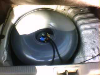

ถังโดนัท 45 ลิตร แล้วเติมแก๊สเต็มถัง แต่หัวหัวจ่ายแก๊สของปั๊มแก๊สไม่ค่อยตัด

       คือว่าใช้ถังโดนัท 45 ลิตรยี่ห้อ Stako ของตุรกีอยู่ครับ
แต่ใช้มัลติวาว์ลของ Fema (วาว์ลตัวนี้มีลูกลอย แต่รายงานปริมาณแก๊สในถังไม่ค่อยตรง)
ตามสเปคของถังบอกว่าใส่แก๊สได้มากสุด 80%
ผมลองใช้จนแก๊สหมดถัง แบบว่าวิ่งแก๊สต่อไม่ได้แล้ว แล้วก็ไปเติม ปรากฎว่าเติมได้ตั้ง 45 ลิตรแล้วยังเติมได้ต่ออีกแต่ช้าๆ (ผมต้องบอกให้ปั๊มหยุดเติมอ่ะครับ กลัวถังระเบิด)
ทำไมมันเป็นอย่างงี้อ่ะครับ?
แล้วตัวอะไรที่ต้องทำหน้าที่ตัดแก๊สอ่ะครับ?
(วาว์ลเติมแก๊สที่ถังแก๊ส <หรือ> แรงดันในดังแก๊สมากจนปั๊มแก๊สจะตัดเอง?)

       เป็นปัญหาที่การติดตั้งวาล์วครับ... พอแก๊สหมดถังให้ช่างเขาลองถอดวาล์วให้ดูว่าลูกลอย วิ่งขึ้นวิ่งลงในแนวที่ถูกต้องหรือปล่าว ถ้าไม่ถูกต้อง เช่น ลูกลอยจะวิ่งแนวเอียง จะทำให้วัดระดับไม่ถูกต้อง และวาล์วไม่ตัดที่ 80% เพราะอาจจะไปขัดกับส่วนประกอบวาล์วอย่าง พอดีผมไม่เคยใช้วาล์วยี่ห้อนี้ ลองดูใน Web Site ของผู้ผลิต ว่าวาล์วที่ได้มา จะต้องติดตั้งกี่องศา ติดถูกต้องตรงตำแหน่งที่จะใช้งานหรือปล่าว.... ระหว่างที่รอ...ถ้ากลัวถังระเบิด ก็ใช้การคำนวณเอาครับ เช่นเติมไม่เกิน 360 บาท กรณีต้องการเติมเต็มถัง... (แต่ไม่ต้องกลัวระเบิดหรอกครับ เพราะมัลติวาล์วจะมี Released Valve กรณีความดันมากจนเกินไป ก็จะปล่อยออกทางช่องระบาย สังเกตถ้าเติมแก๊สเต็มถัง แล้วจอดตากแดด อาจมีกลิ่นแก๊สรั่วออกมาจากช่องระบาย)

       Released Valve จะทำงานปรกติไหมเนี่ย..
