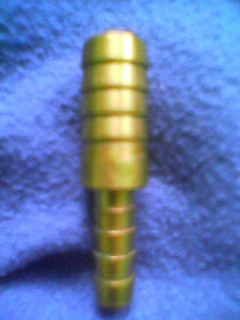

       พี่ดนัยเทพครับ รถแฟนผมเป็นรถใหม่ Suzuki APV ครับ ออกรถมาเดือนกว่าก็ไปติดแก๊ส ระบบ fix Mixed
แต่คนละร้านกับที่พี่มีปัญหาอยู่
เรื่องน้ำหาย และเครื่อง Heat ผมเคยเป็นเหมือนพี่ครับ หลังติดตั้งไป 2 วัน มันมีการรั่วซึมในระบบ (น้ำหายไป 1 ครึ่งต่อการขับ 70 km) ซึ่งผมก็กลับเข้าไป
ที่ร้านที่ผมติดตั้ง เขาก็แก้ที่ปะเก็น (O ring) ที่หม้อต้ม พร้อมอัด silicone กันซึมครับ ขับไปอีกวันก็มีปัญหา
น้ำรั่วอีกครับ เขาก็เช็คระบบท่อให้ ขันตามรอยต่อให้แน่นขึ้น ไล่ลมหม้อน้ำ ...
ขับไปอีกก็เจอปัญหาเดิมครับ พอดีผมผ่านอู่ซ่อมรถแถวบ้านที่สนิทกัน ไปปรึกษาเขา เขาก็ช่วยเช็คให้
เขาเจอสาเหตุจากการสังเกตสีของน้ำยาหล่อเย็น สีเขียวบริเวณรอยต่อ ผมก็บอกเขาว่าทางร้านติดตั้ง
ขันให้แน่นแล้ว ผมเห็นกะตา ช่างเขามั่นใจว่าเป็นที่จุดนี้ ก็เลยถอดมาดู...
ปรากฏว่า ตัวท่อลดขนาด (reducer) ที่ใช้มันขนาดเล็กไปนิด ทำให้เวลาสวมเข้าท่อยางมันจะหลวมนิดๆ
พอเอา clamp รัดท่อ มันก็จะคล้ายเรานุ่งกางเกงหลวม แล้วมีรอยย่น ยิ่งขันแน่น มันก็ปลิ้นมาก น้ำ มันซึมตรงนี้ครับ ก็โทรกลับไปบอกที่ร้าน เขาก็นัดผมเข้าไปเปลี่ยน โดยเขาสั่งกลึงให้ใหม่ขนาดใหญ่ขึ้น อาการดังกล่าวหายเลย ตอนนี้
เป็นปกติแล้วครับ ...( ผมได้รับการบริการด้วยดีตลอด ทางร้านพูดจาดีมาก และใส่ใจในการแก้ปัญหาของผม
โดยทิ้งงานติดตั้งคันอื่น ทำให้ผมมีความสุข ทั้งๆที่ผมกำลังมีปัญหา )
