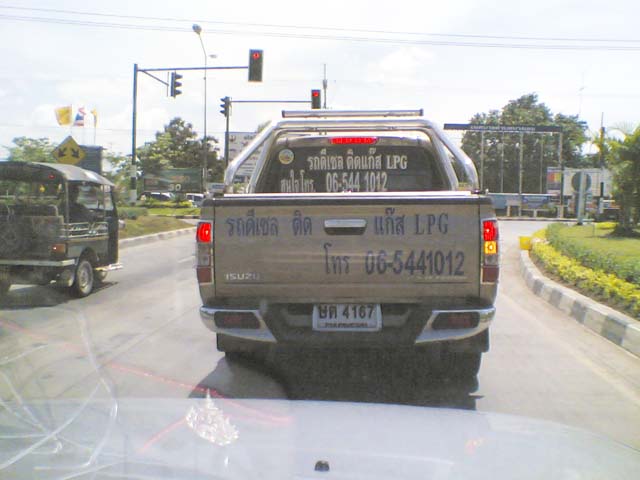

 จาก 7vsm
 ศุกร์, 16/6/2549
00:12
203.170.228.172
       ผ่านไปแถวบางเลน เจอะรถคันนี้เลี้ยวเข้าปั๊มแกส เลยเก็บภาพมา รายละเอียดไม่มีข้อมูลครับ เห็นแต่โลโก้ท้ายรถ
