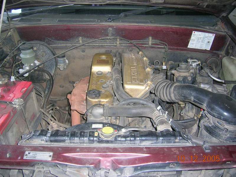

       รบกวนนิดหน่อยนะครับ
ผมใช้กระบะมิตซูบิชิ รุ่นสตาร์ ด้าครับ เครื่อง 2500 ครับคือมีเรื่องที่อยากจะรู้ดังนี้นะครับ
1.อยากติดแก๊ซครับ ราคาเท่าไหร่ครับ ราคาเครื่องดีเซลนะครับ
2.ระหว่ายกเครื่องกับทำเครื่องดีเซลอันใหนดีครับ แล้วถ้ายกเครื่องเครื่องเก่าขายได้เท่าไหร่และเครื่องเบนซินราคาเท่าไหร่ครับ ขอคำแนะนำราคาและรุ่นครับ
3.ผมอยู่ที่อุบลครับ ถ้าจะติดแบบเครื่องดีเซลไม่ทราบว่ามีร้านใหนที่จะแนะนำบ้างครับ ไม่จำเป็นต้องอุบลแต่ไม่อยากไปถึงกรุงเทพน่ะครับ เป็นไปได้อยากได้แบบที่ผมไม่ต้องไปแวะที่ร้านบ่อย ๆ นะครับ เพราถ้าต่างจังหวัดคงไม่มีเวลาไปจูนบ่อย ๆนะครับ โคราชมีมั้ยครับ หรือขอนแก่นก็ได้
4.ปัญหาต่าง ๆที่อาจจะเกิดขึ้น ใครมีประสบการณ์มาแล้วนะนำด้วยครับ
ขอบคุณทุกท่านที่เข้ามาตอบนะครับ ผมเห็นว่ากระทู้เกี่ยวกับรถดีเซลไม่ค่อยมีเลยครับ เข้าใจว่าเป็นเพราะแก็ซทำมาเพื่อเน้นเบนซิน แต่ตอนนี้ดีเซลก็แพงจนไม่กล้ากระดิกตัวแล้วครับ ยังไงขอความกรุณาแนะนำด้วยนะครับ

       ตอนนี้กำลังเอา2แอลไมตี้ออกวาง1 ราคา40000 บาท 2แอลน่าจะประมาณ 20000 บาทน่าจะขายได้นะดีเซลทำได้แต่ว่าโอกาสคืนทุนนะช้ามากๆนะจะบอกให้ทำมาแล้วกำลัง
เอาออก วางแก๊สอีกประมาณไม่น่าเกิน 17000 บาทกัดฟันอีกนิดหน่อยแล้วจะรู้ว่าสวรรค์มีจริง

       วันนี้ไปถามราคาที่เซียงกงอุบลมาแล้วครับ เครื่องเจ เกียร์ธรรมดา ราคา 3500 บาท แล้วรับเทินเครื่องเก่าผม 2500 cc ราคา 5000 น่ะครับเลยถอยเลยกะว่าไปฝากอู่ที่รู้จักกันขายดีกว่า โดนกดราคาสุดดินเลย แต่ตอนนี้มีพี่ที่รู้จักกันแกเป็นช่างน่ะครับกำลังไปซื้ออุปกรณ์มาติดตั้งแก๊ซอยู๋ครับ แกจะเอามาติดดีเซลนี่แหล่ะ กำลังรอดูผลงานและรอพิจารณาครับ แล้วเครื่ออัตราสิ้นเปลือล่ะครับ ของเบนซินน่ะตกโลละประมาณ 0.50 บาท ใช่มั๊ยครับ แล้วดีเซลล่ะครับตกโลละเท่าไหร่ แบบว่าทุกวันนี้รถผมก็วิ่งโลละบาทปลาย ๆ ถึงสองบาทแต่ถ้าเหยียบ ๆ ก็สามบาทล่ะครับ อยากทราบประสบการณ์จากคนที่เคยทำเคยใช้นะครับ ขอบคุณสำหรับคำแนะนำนะครับ

       เรื่องราคาโดนกดเหลือประมาณ5000 บาทได้เคยยินมาเหมือนกัน (ขายเครื่องดีเซลทิ้ง) เครื่อง1เจ บอกให้นะว่ากินประมาณ 1.5-1.7 แล้วแต่การขับ ระบบมิกซ์นะ ถ้าเป็นหัวฉีดประหยัดมากกว่านี้นะแต่ไม่ไหวอะ เกือบ 60005 บาท

       วันจันทร์นี้ถอดออกครับ เพราะถ้าติดแก๊สแล้วไม่วิ่งยาวๆ ดีเซล+แก๊ส ไม่ประหยัดเท่าไหร่ขนาดของผมวิ่งยาวทุกวัน ยังไม่ค่อยคุ้มเลย เปลี่ยนลง 1jz vvt-i

       เครื่องดีเซลต้องใช้ทั้งน้ำมันและแก็สครับ(หรือใช้น้ำมันอย่างเดียวตามเดิม)
เครื่องเบ็นซินขนาดกลางกินแก็สประมาณโลละ 1 - 2 บาท(ขื้นอยู่กับการจูนและราคาแก็สในแต่ละท้องที่)
เครื่องเบ็นซินใช้แก็สอย่างเดียวได้ เพราะมีหัวเทียนเป็นตัวกำหนดจังหวะการจุดระเบิดของเครื่องยนต์

1 ถอดเครื่องเดิม ลง J ซะก็จบ ส่วนเกียร์ต้องหล่อหัวหมูใหม่ หายากหน่อย เกียร์ธรรมดาของ J แพงมาก
ถ้าเครื่องไม่โทรมมากเอามาขายผม
2 มาเรียนทำไบโอดีเซลกับผม แล้วคุณจะรู้ว่า ดีเซลติดแกส ไม่ได้ประหยัดกว่าไบโอดีเซล ไปดูบอร์ดโตโยตานะครับ หรือเมลืมาหาก็ได้ครับ

       ข้อมูลของไมตี้2แอลนะเดิมดีเซลทำได้ประมาณ12.4 กม/ลิคร ผสมแก๊สได้ดีเซล 15กม/ลิตร ใช้แก๊สอย่างประหยัด ได้ประมาณ52กม/ลิตร เมื่อคำนวณออกมาแล้วประหยัดไม่ถึง 10 เปอร์เซนต์ ลงทุนทำไป30000 บาท ไม่สมราคาคุย (ตูไม่น่าใจร้อนทำเลย) ตอนนี้กัดฟันเอาดีเซลออกแต่รอวางขายถ้าเทิร์นแน่นอนโดนกดเหลือประมาณ5000 บาท ค่าติดตั้ง 1เจ รวม 40000 บาท สมารถวิ่งใช้งานได้เลย ถ้าขายดีเซลได้ 20000 บาทถือว่าโชคดีลงทุนแค่20000 บาทลงทุนทำแก๊สอีกไม่น่าเกินหมื่นบาท เพราะของเก่ามีอยู่แล้ว ถ้าเป็นรถเก่าอย่าเสียดายบอกได้เลยว่าเอาดีเซลออกแล้วลงเบนซิลดีกว่านะเชื่อเถอะ

       ติดของ K's Diesel+Lpg ขับมาได้ 2,500 กม. เดิมขับ 120 กินน้ำมันประมาณ 9.5-9.8 หลังติด 12.2 ประหยัดขึ้นรวมแก้สแล้วประมาณ กม.ละ 50 สตาง ค่าติดตั้ง 35,000 บาท ยังไม่ค่อยพอใจครับจุดคุ้มทุน ต้องขับ 70,000 กม. ก่อนติดตั้งรับประกันผลที่ 30% รวมแก้ส กำลังปรึกษาจะเข้าไปจูนใหม่เพราะกินแก้วน้อยประมาณ กม.ละ 20 สตางค์ ถ้าประหยัดได้ลิตรละ 90 สตางค์ถึงจะคุ้มครับ เป็นรถมาสด้าไฟเตอร์
