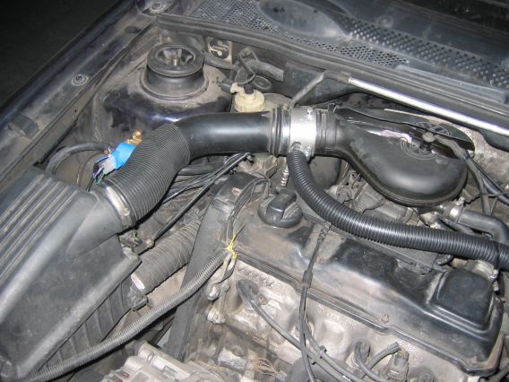

แบ็คแล้ว ฮือๆ !!!
จาก ช่วงช่วง
พฤหัสบดีที่ , 8/6/2549
เวลา : 20:57
124.120.220.124
อ่านแล้ว = 903 ครั้ง
       ติดมา 2 วันเอง ปุ้งงง !!!.........

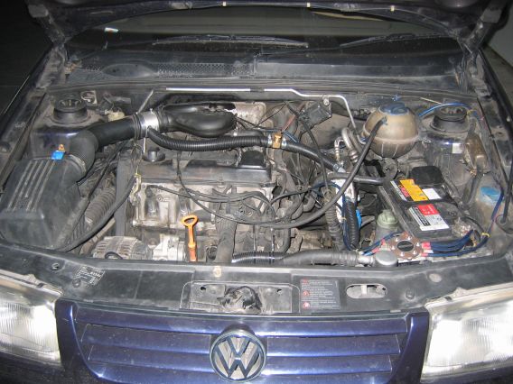

กระจายเลย เอารูปมาให้เพื่อนๆชม Volk Vento ปี 97
 จาก ช่วงช่วง
 พฤหัสบดี, 8/6/2549
21:03
124.120.220.124

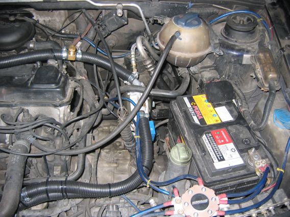

       หม้อต้ม Atiker วางตรงนี้
 จาก ช่วงช่วง
 พฤหัสบดี, 8/6/2549
21:26
124.120.217.57

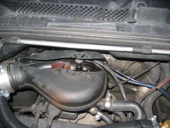

       Mixer 28 mm
 จาก ช่วงช่วง
 พฤหัสบดี, 8/6/2549
21:28
124.120.217.57
       ความเสียหาย
 จาก ช่วงช่วง
 พฤหัสบดี, 8/6/2549
21:32
124.120.217.57

       มิกเซอร์ที่ยึดกับท่ออากาศตามรูป
น่าจะมีการรั่วซึมได้ในขณะรอบเครื่องยนต์สูงครับ
จะเป็นสาเหตุที่เกิดแบคไฟร์
แต่อีกอย่างหนึ่งที่น่าติดตั้งเพิ่มก็คือ โซลินอยด์แก็ส(ติ๊กแก็ส)
เพราะมองจากรูปไม่เห็นว่ามี แต่ถ้าติดตั้งแล้วก็โอเค
แก้ไขแต่เรื่องของมิกเซอร์ ควรลองใช้มิกเซอร์แบบฝังในท่ออากาศ
เพราะจะช่วยลดปัญหาของการรั่วหลังมิกเซอร์ได้ดีครับ

       มิกเซอร์แบบฝังในท่อ ถ้าหาซีลรอบๆตัวมิกซ์เซอร์ได้ไม่ดี อากาศจะผ่านเข้าตรงรูนี้นะครับ
ทำให้ส่วนผสมบางลง เกิดแบ็คไฟร์มาสองรอบแล้ว กับรถอีคาร์ของเพื่อนผม เลยจัดการติดตั้งมิกซ์แบบรัดท่อที่หัวท้ายแบบในรูปแทน อาการแบ๊คหายไปเลยนะครับ
อาจจะเป็นที่การจูนนะครับ

รถผมแบ็คที่รอบประมาณ 2000 ก่าๆ ตอนขับขึ้นที่จอดรถ ความเร็ว 15-20 km/hr
ตอนนี้เอาไปให้ที่อู่แก็สทำอยู่ ขออนุญาตยังไม่บอกชื่ออู่นะครับ ขอดูความรับผิดชอบของอู่ก่อน แล้วจะมาเล่าให้ฟัง

       ขอบคุณที่ลงรูปให้ดู แตกกระจุยเลย น่าสงสารจัง จะได้ระวัง (ระวังยังไงดีนะ) เอาซิลิโคนทา รอบ ๆ ท่อก่อนขันน้อต ไม่ทราบว่าจะช่วยได้ไหมครับ
