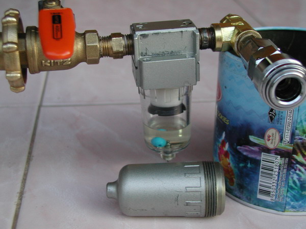

       ของเหลือใช้..เห็นตูดใสดี...เลยลองประกอบใช้ดู...ใสแจ๋ว..เห็นหมด..เศษผ้าทับเกรียว..สนิมเหล็ก..สีถัง..ยางยาขอบถัง...ฯฯฯ...พอใช้ได้...มีตูดเหล็กไว้เปลี่ยนด้วย..

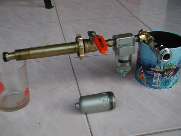

       ชัดๆ..อีกรูป..

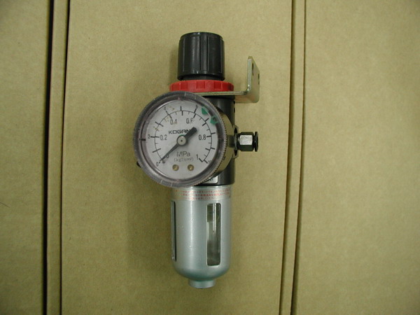

       กระเปาะ ใสๆ เอา Regulator ลมมาใส่ รึเปล่า
ถ้าใช่ Regulator ลม ทนแรงดันสุงสุดได้ แค่ 10 Bar ครับ

       ลมนะใช่...แต่ชุดนี้ชุดทนแรงดันสูงครับ...มากกว่าแก็ส..หก..เท่าครับ..ประกอบทำใช้เอง..ไม่ให้และไม่ขาย..อุปกรณ์แถวนี้ไม่มี..

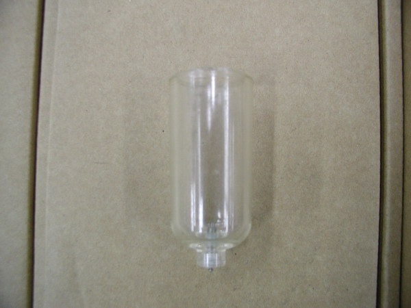

       Regulatorn ลมที่คำตอบที่ 4 พูดถึงตัวนี้ใช่ไหม??ผมก็เคยเอามาลองนะ..ใช้ได้อยู่หรอกแต่ที้ไว้ไม่เกิน 2 วันแก๊สรัวออกหมดหลอดใสๆบางนิดเดียว..ไม่มีเกรียวด้วย...เกรียวจะอยู่ที่ครอบอลูฯด้านนอกหน่อยเดียว...แต่ตัวที่ผมใช้อยู่หนาเกือบๆ 4 มิลนะขอบเกรียว 5 มิลกว่าๆใช้มานานแล้วด้วยน่าจะเกือบปี...

       ดูหลอดชัดๆ

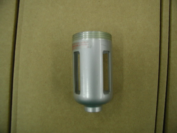

       เกรียวจะอยู่ที่ฝาครอบตรงนี้ครับดูชัดๆ...ทนแรงดันมากๆไม่ค่อยได้
