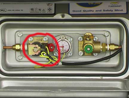

       ถามเพิ่มนะครับ
เวลาวิ่งแล้ว ไอ้ตัวสีดำๆ ที่อยู่บนวาล์วสีแดงในรูป ทำไมมันถึงร้อน ผิดปกติรึเปล่า

       ตอบ ข้อ 6 solenoid valve ใช้ปิดเปิดแกส แทนวาล์วแบบหมุนปกติจะต้องร้อนหรืออุ่นๆ แล้วแต่ดีไซด์ ป้องกันการรั่วของแก๊สกรณีมีอุบัติเหตุท่อรั่วเครื่องดับ
