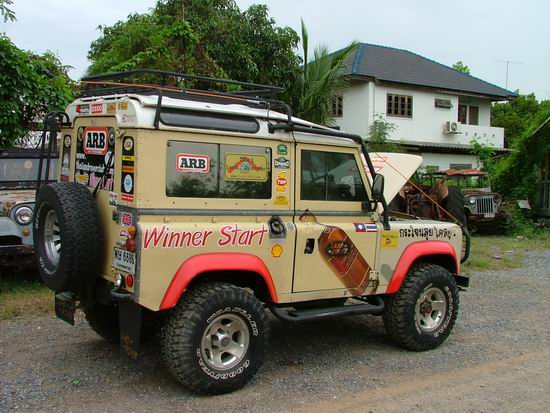

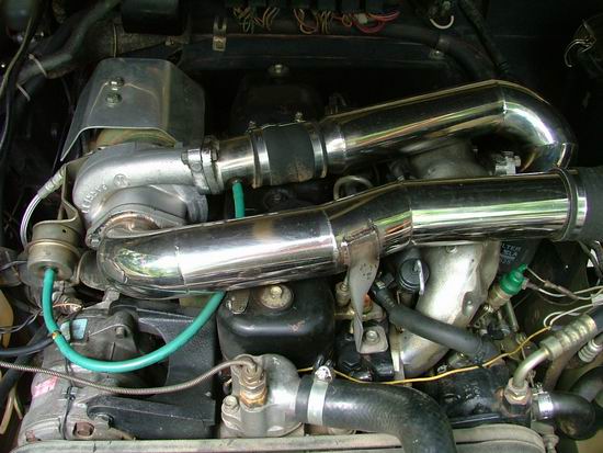

       ดีเซลเทอร์โบก็ติดได้ครับ ผมลองติดมาพอสมครวก็ไม่มีปัญหาอะไร เครื่องไม่ร้อน วิ่งดีกว่าแต่เก่าพอสมครว ค่าติดตั้งแค่ 24000 บาทแถวบางบัวทอง เปลียนเครื่องเป็นเบนซิลใช้เงินทุนพอสมครว เสียดายเครื่องเก่าก้ยั้งดีอยู่ ขายเทรินก็ได้ไม่เท่าไร ตอนนี้เครื่องดีเซลเซียงกงราคาตกลงแล้วเพราะคนหันมาเอาเครื่องเบนซิลไปเปลียนกันหมดครับ 09-4506459 ตุ๊ครับ
 จาก ตุ๊ โต้รุ่ง
 อังคาร, 22/8/2549
21:40
125.25.134.106
       ลองคลิ๊กเข้าไปดูครับ
http://www.thailandroverclub.com/tlrc-forum/forum_posts.asp?TID=1267&PN=1&TPN=1
