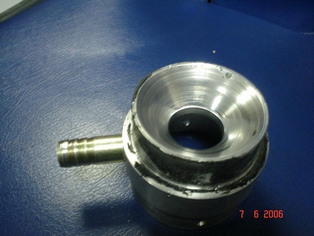

ว่าแล้ว เลยจัดการ คว้านมิกซ์ เป็น 30 มม. เลยครับ พร้อมกับซื้อวีนอนมาขัดลื่น อีกซักหน่อยครับ

       มิกซ์เดิม 28 มม. ไปคว้านเป็น 30 มม. ค่าแรง 50 บาทคับ หุหุ ขัดลื่นด้วยวีนอน 70 บาท (ยังขัดไม่เงาเท่าไหร่ เหนื่อยซะก่อน) เหอๆๆๆๆ

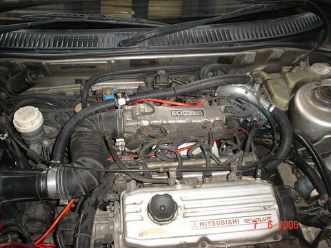

       ประกอบกลับลงห้องเครื่องคร๊าบบบบบ สังเกตุว่า ย้ายมิกซ์แล้วด้วย หุหุ

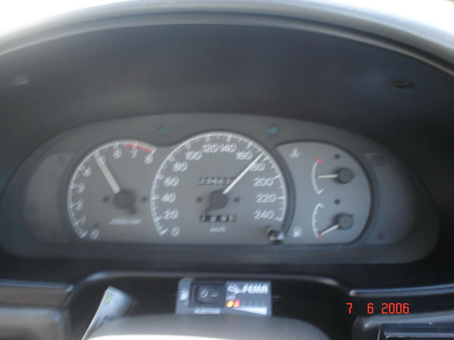

       นี่งัยคร๊าบบบบบ ปิดแอร์วิ่ง ไหลยาวววววววววๆ เหอๆๆๆ
175 กม/ชม คร๊าบบ ECARLUTION (ได้ยินชื่อนี้มาจากใหนมะรุ แต่ชอบ) แต่งมาสุดๆ (เปลี่ยนแต่แมกซ์ - -" )
